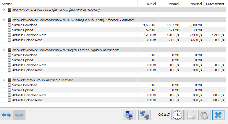

Welche Rollen? Von Problemen mit Realtek NICs hab ich fast nie was gehört. Das einzige was immer auftauchte war, daß sie feststellbar weniger schieben und dafür mehr CPU-Zeit draufgeht. So als Beispiel für !Gbit, hatte dann wer mit 2 Buchsen, am Intel 112 MB/s bei 4% Last und mit Realtek 98 MB/s bei 6-7%. So in etwa, damals.
Ja, die Intel V-Controller. :rolleyes:
Nachdem mir der i-225 auf meinen Board im nachhinein so dermaßen auf den Kindermacher geschlagen hat, bin ich auch schnell umgeschwenkt auf (wieder) den/die besseren Realtek(s) im Doppelpack.
..seither null Probleme. Voller DL und UL, keine Microtime Verbindungsabbrüche mehr - herrlich! (y)
Echt Traurig von Intel…. Z490 bis jetzt.,,
Aber nur die Ethernet Controller onboard! Denn auf Z490 (bis dato) wurden und werden auch Realtek Controller verbaut. ;)
Was den Tipp mit den "berühmten" auf 1Gbit drosseln des i-225 betrifft um Micro-Aussetzer usw. zu vermeiden: Hat bei mir nicht viel gebracht. Die Abbrüche waren zwar nachweislich weg, dafür aber bestand immer noch das Problem, dass der Downstream einfach immer nach einer Zeit einbrach auf unter 30% des machbaren. Geholfen hat da immer nur den Adapter über Win zu deaktivieren und gleich darauf wieder zu aktivieren.
Bei meinen Boards mit Realtek Controller (letzte war das GB Z690 AORUS Elite) hatte ich so einen Murks noch nie erlebt. Liefen immer sofort mit voller Übertragungsrate und das konstant.

Den Speichertakt etwas zu senken, XMP 3600 auf 3400 hat das Problem gelöst.
Etwas kurios und vielleicht auch eine ganz andere Baustelle, aber nen Versuch wäre es wert.
Würde mich schon interessieren, ob das bei euch hilft.
