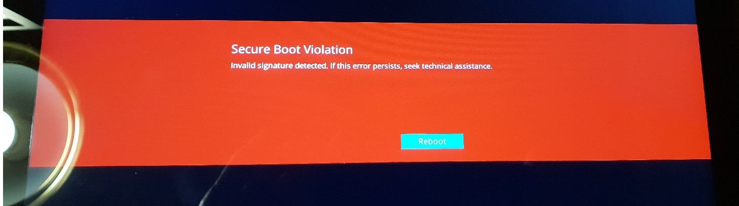

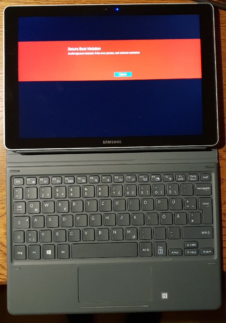

Nabend,
da wollte ich gerade mein neues Galaxy Book mit VeraCrypt schützen und stelle fest das mit dem ersten Neustart direkt eine rote Fehlermeldung erscheint mit den Hinweis "Secure Boot Violation" mit der Möglichkeit "Reboot" was in einer Endlosschleife endet.

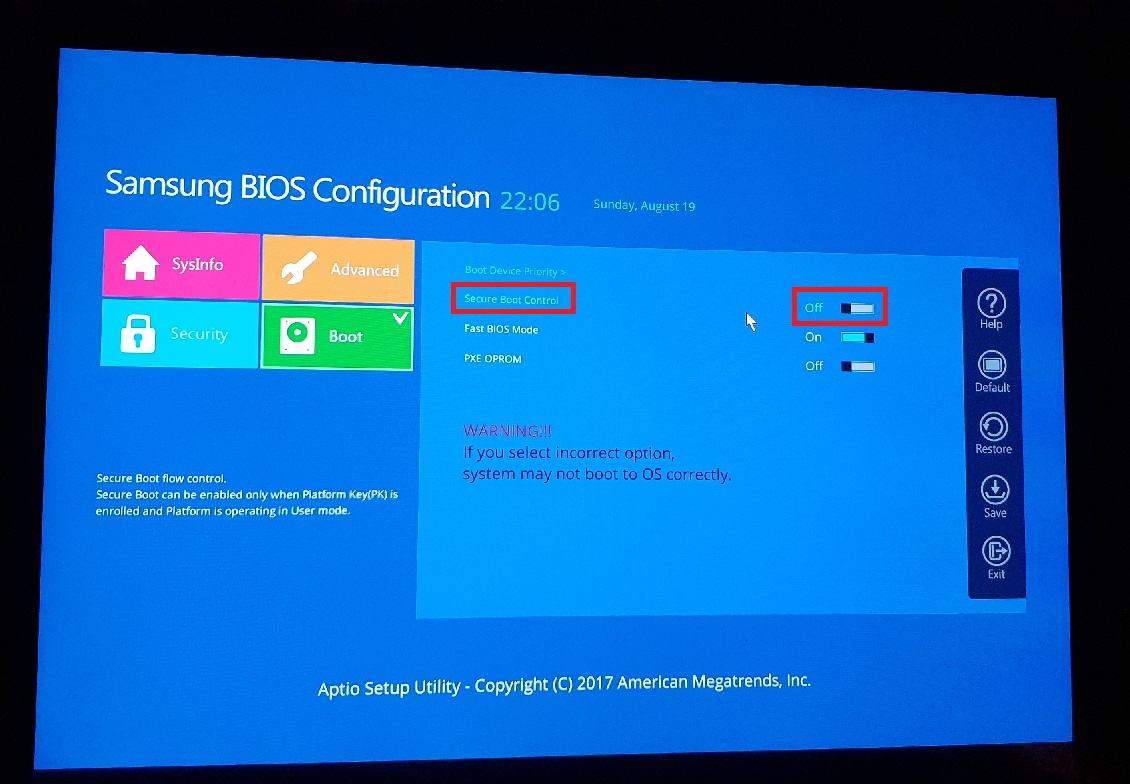

Hintergrund: Im Bios ist eine UEFI Schutzfunktion aktiv die Änderungen am Bootloader festgestellt hat und hiermit einfach das weitere Booten verhindert.
Lösung: Gerät neustarten und mit F2 in das Bios wechseln und die Schutzfunktion deaktivieren.

Ist das OS ein Windows?
Wenn ja musst du dein UEFI auf Setup manchmal auch Customer-Mode genannt umstellen und den Veracrypt bootloader im UEFI per key-Installation hinzufügen.
Das ist nicht ganz so schwer.
Der Hintergrund bei deinem Problem ist, veracrypt verwendet einen eigenen bootloader, welcher bei aktiviertem Secure Boot als nicht vertrauenswürdig erkannt wird. Mit der oben beschrieben Methode fügst du die keys für den veracrypt bootloader manuell hinzu. Dann geht es.
