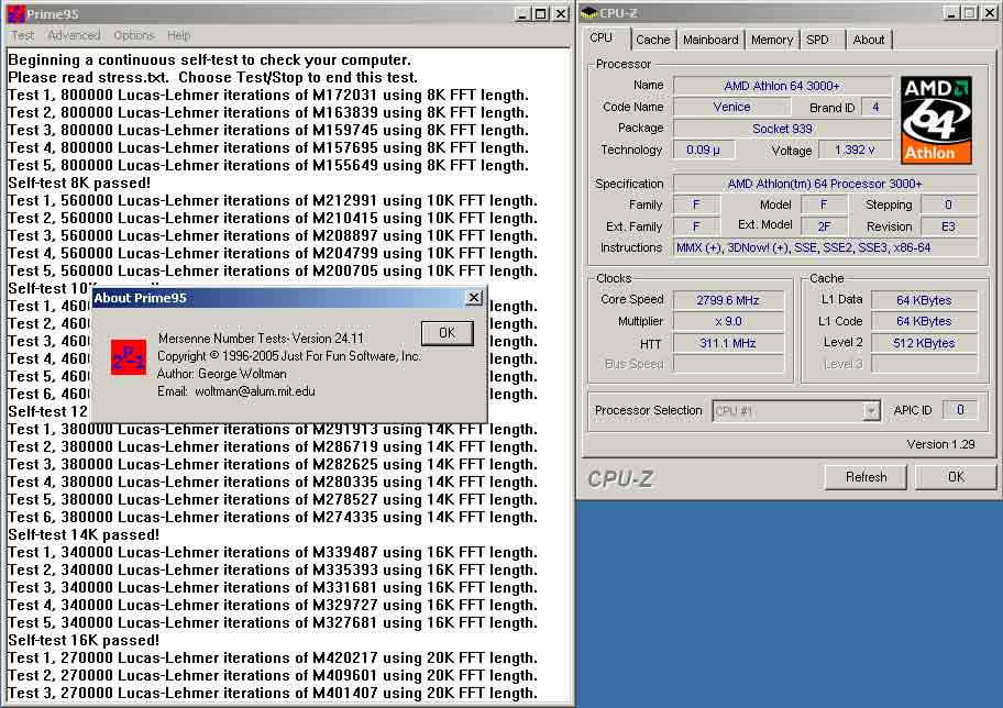

Hier ein Screen für die Liste:
attachment.php
Stepping: LBBLE 0517 DPMW :hail:
Kühlung: Shuttle ICE Heatpipe :haha:
IHS noch drauf
Temperatur etwa 45°C
Höher komme ich mit meinem Shuttle nicht mehr, da ein höherer HTT nicht stabil zu sein scheint.
