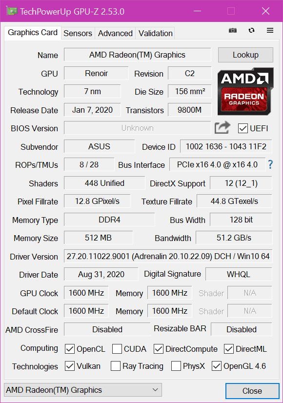

Hallo zusammen,
Ich habe eine Radeon Vega 7 in einem Laptop und diesen kürzlich auf 20 (4+16) GB aufgerüstet. Leider zeigt GPU-Z weiterhin 512 MB an. Ist das normal oder wird der VRAM automatisch zu gewiesen? 1-2 GB wären schon schön. Das BIOS hat leider keine Einstellungen. Es handelt sich um ein ASUS Vivobook Flip 14 TM420IA.

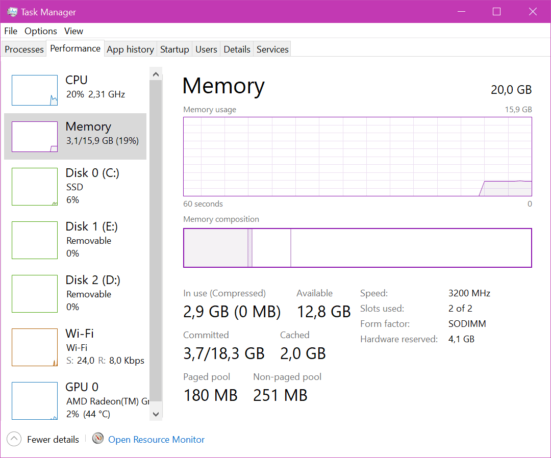

Wurden die zusätzlichen 16Gb voher von Windows als RAM erkannt?

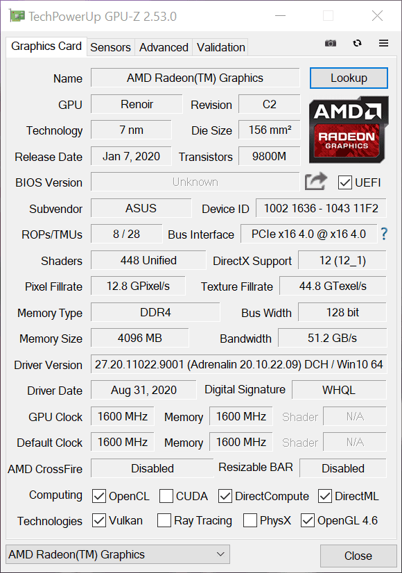

Ja, da lief alles. Nun habe ich es nach etlichen Rein- Rausspielchen hinbekommen. Mit 4 GB bootete er, mit 20 nicht. Ich habe das Boot-BIOS einmal zurückgesetzt und den VRAM auf 4 GB eingestellt.
Sehr kompliziert, aber wer es wagen will kann gerne die verlinkte Software versuchen. Eine andere Lösung gibt es wohl nicht.
