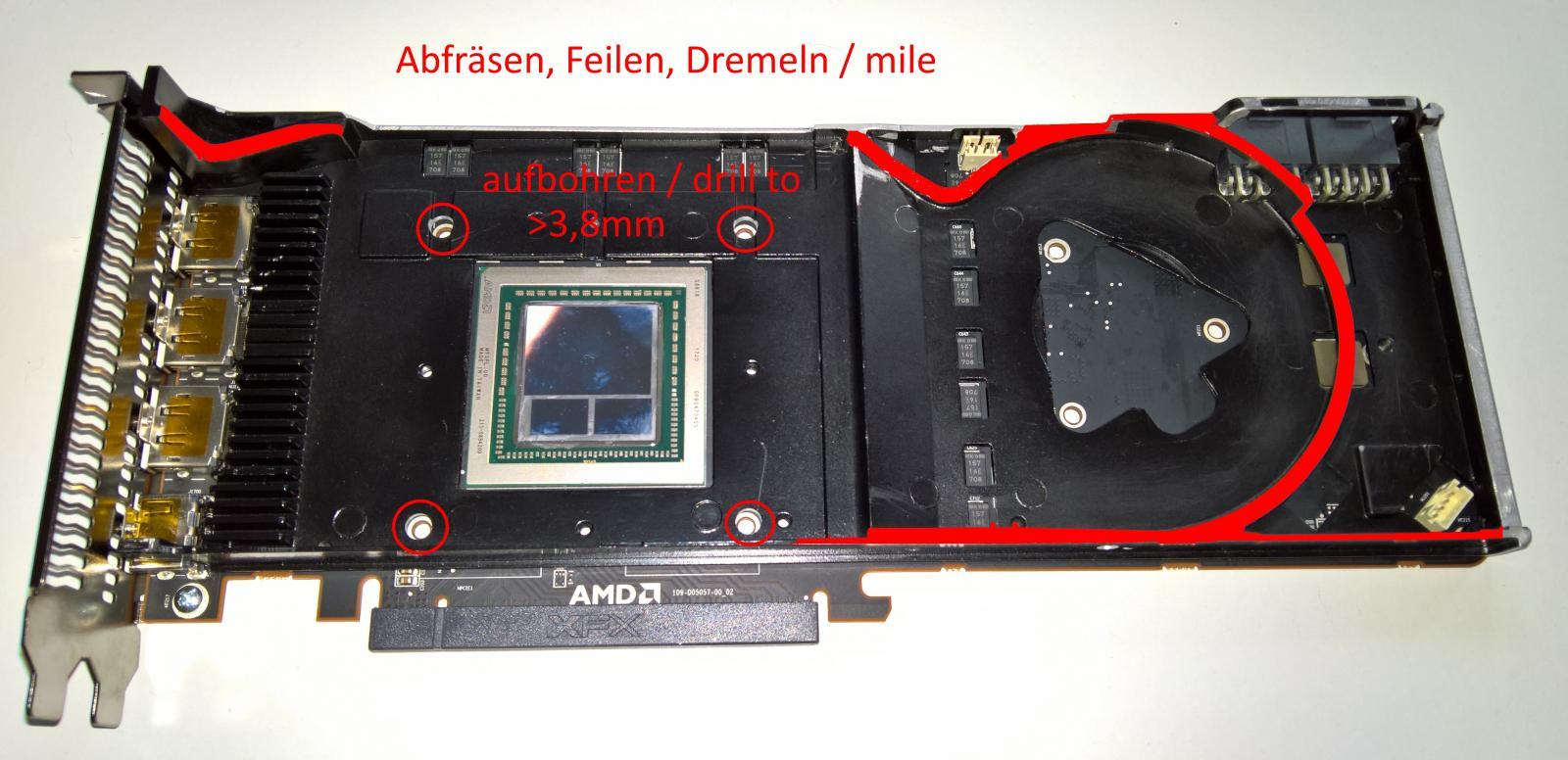

Bild 1: Die Backplate habe ich entfernt (und bleibt auch weg, da sie nicht passt mit dem Halterahmen des Morpheus)

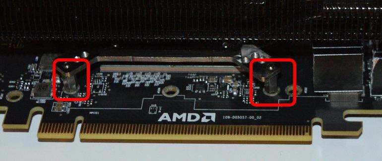

Bild 3: Die Bestückung der VRMS. Ich habe mich dabei am Original Kühlkörper orientiert. Allerdings habe ich hier noch etwas ändern müssen und hab kein Bild davon gemacht (möchte den Kühlkörper jetzt nicht unbedingt wieder weg machen).
Bild 3.1: Der Heatsink im roten Rahmen habe ich ersetzt durch einen halbhohen, wie auf der rechten Seite. Im blauen Rahmen musste ich die Heatsinks tauschen. Jeweils 2 Heatsinks entfernt und dafür nur einen Schmalen hinzugefügt (wie ganz rechts horizontal) und im grünen Rahmen: Hier habe ich noch einen kleinen Heatsink hinzugefügt
Die passt schon, muss hat die andere Innereplate (wie im Album von why_me zu sehen) bearbeiten:

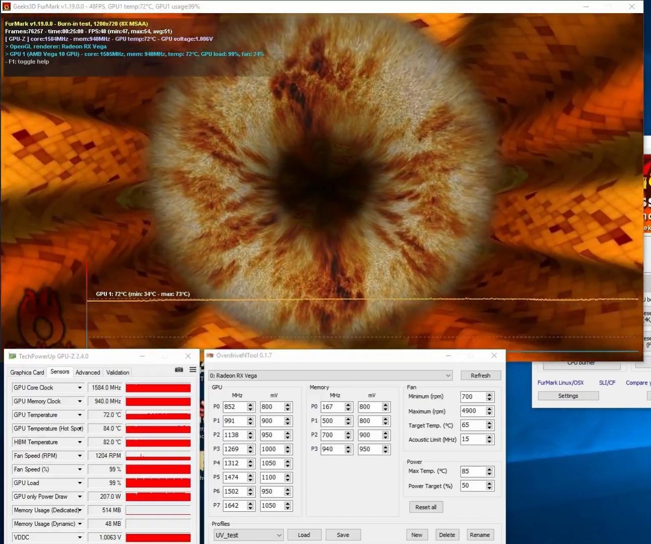

danke für die Tipps. Ich hab den Kühlkörper nochmal runter genommen und es schien mir doch etwas wenig WLP. Also habe ich nochmal etwas drauf getan und den Kühler wieder montiert.
Voila: GPU Hotspot bei ~75° unter Load und die Karte taktet im Timespy mit 1550-1600 MHz.

Musste mir beim Morpheus was einfallen lassen um die Spawas gut zu kühlen: [Guide] RX VEAG64 Umbau auf Morpheus 2 Core Edition von RAIJINTEK - Seite 3
Alternativ kann man auch den Originalkühlblock verwenden: [Guide] RX VEAG64 Umbau auf Morpheus 2 Core Edition von RAIJINTEK - Seite 2
