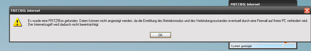

übrigens Fritz!DSL Internet Monitor geht auch nicht an wenn utorrent läuft.

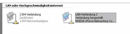

Habe im Netzwerk mir feste IP und alles gegeben, damit Win nicht immre suchen muss beim Neustart.
Soe siehts bei mir jetzt im Netzwerk aus. Internet ist verbunden blabla Zeichen taucht gar nicht aus irgendwie...
Aber Internetgeht, Torrent geht, zieht auch schnell, wenns was zu ziehen gibt aber dann hat er Streit mit den Browsern.

Hmmm, keine Ahnung was du meinst. Du müsstest genauer werden. Ich kenne mich damit gar nicht aus. Jetzt bin ganz normal über Nwtzwerk, Lan verbunden. Siehe Screenshot oben
