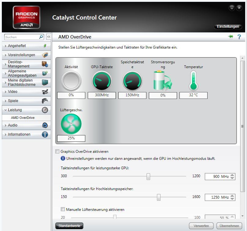

So, ich bin Bereit.
Hier das Richtige Bios File des Bios Switch auf Nummer 2 gestellt.
Mit jenem kann man gar im CCC bis auf 1200 Mhz gehen,
aber Spannung kann man eben im CCC noch nicht abändern !!
Pisko, wenn willst Teste es doch mal aus ----> ABER auf eigenes Risiko !!

Da geht garnichts mehr rofl, ich hoffe ich kann den alten Bios zurück flashen
Ok habs wieder zurück flashen können und das ganze ohne Bild.:lol: Ich habe Blind eingegeben atiflash -f -p 0 tahiti.rom
Karten Laufen wieder hrhr

Vorab, ist nur für Sapphire Karte HD7950 OC !!
Mit Bios Switch auf Nummer 1 (links bei Slotblende gesehen)
ist im CCC bereits ein ÜBERTAKTEN BIS 1200 Mhz GPU Takt möglich!
Gerade proiert, aber abgebrochen da eben die Spannung nicht änderbar ist uns somit wohl der PC hängen bleiben wird.
Mit PowerUp Tuner erreiche ich mit 1,130 Volt die 1100 Mhz,
die 1200 Mhz sollten wohl mit 1,180 bis 1,200 Volt machbar sein. Dies wären 50% OC zur Referenz HD7950 mit 800 Mhz GPU Takt.
ACHTUNG: Ausnahmslos SAPPHIRE Karte mit den 2 92-er Lüftern (Nicht Dual X Karte!!)
