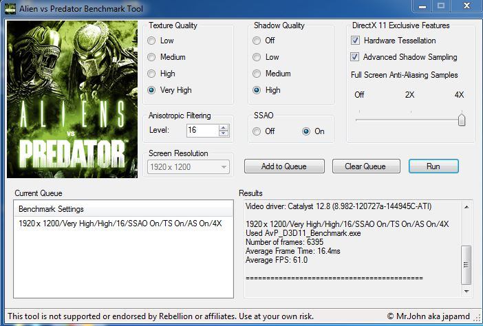

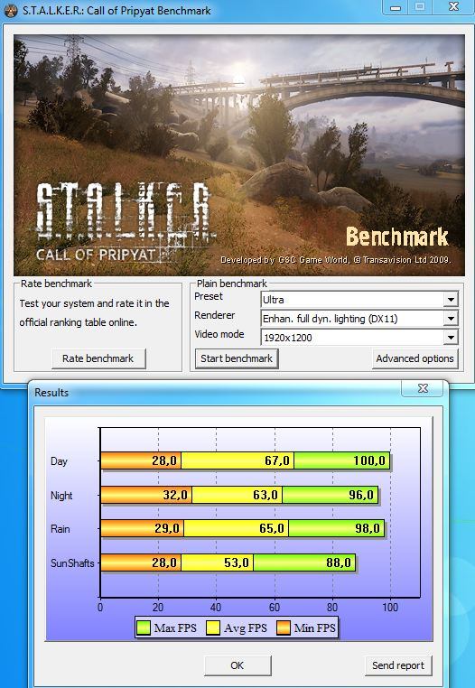

Stalker Call of Pripyat (DX10.1 - Rest siehe Anhang)
Alien VS Predator (siehe Anhang)

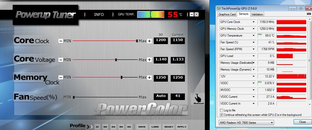

So bin wieder soweit etwas Neues zu Berichten!
Wie angekündigt wollte ich mal die beiden BIOS austesten und den Unterschied HIER im Forum festhalten.
Meine HD7950 OC Sapphire geht auf Bios Switch 2 bis 1200 Mhz (PowerUp Tuner) -----> Mit Bios auf Nummer 1 ist "nur" 1100 Mhz möglich.
und somit prompt die 1150 Mhz mit 1,140 Volt ausgetestet,- lief stabil durch.
Temperatuen sind somit nochmals besser als auf Bios Switch 1 (Standardbesetzung) und Insider sollten mal umstellen) -----> Karte bleibtgar um einiges leiser und fast schon IDLE Lautstärke!
DER ABSOLUE Hammer schlechthin.
Da bin ich froh doch die 425 Euro bezahlt zu haben!
Kein Fiepen oder Rattern des Lüfters und dieses OC Potential!
Berni wo hast du den Bios her???
sehe ich das richtig 1200 Mhz mit Bios dann würde ich diesen Bios auch Testen.
Mit Bios Switch auf Nummer 1 ist MAXIMAL 1100 Mhz drinnen beim OC Tool: PowerUp Tuner
Mit Switch auf Nummer 2 sind die 1200 mit dem Regler möglich und auch erreichbar mit ca. 1,18 bis 1,2 Volt Spannung!
Die 1,150 Volt reichen für 1150 Mhz knapp aus ... aber beim 2-ten Durchgang gibt es einen "Hänger"
Siehe/ seht bitte selbst:
Kann man auch bei dieser Karte unter" Bewertungen" nachlesen
und somit habe dich dies auch promt ausgetestet: STIMMT zu 100 Prozent!!
http://www.alternate.de/html/product/SAPPHIRE/Radeon_HD_7950_OC/1002358/?event=search
