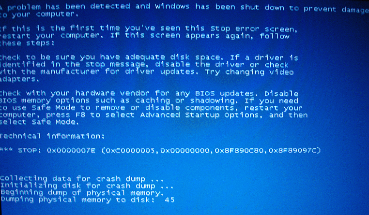

Seit ich den Nvidia 169.28 auf Vista.32 drauf habe (inkl. patch.inf) bekomme ich jedesmal beim Kaltstart einen Bluescreen - ist da was bekannt?
ah da haben einige auch schon den 28er druff...
