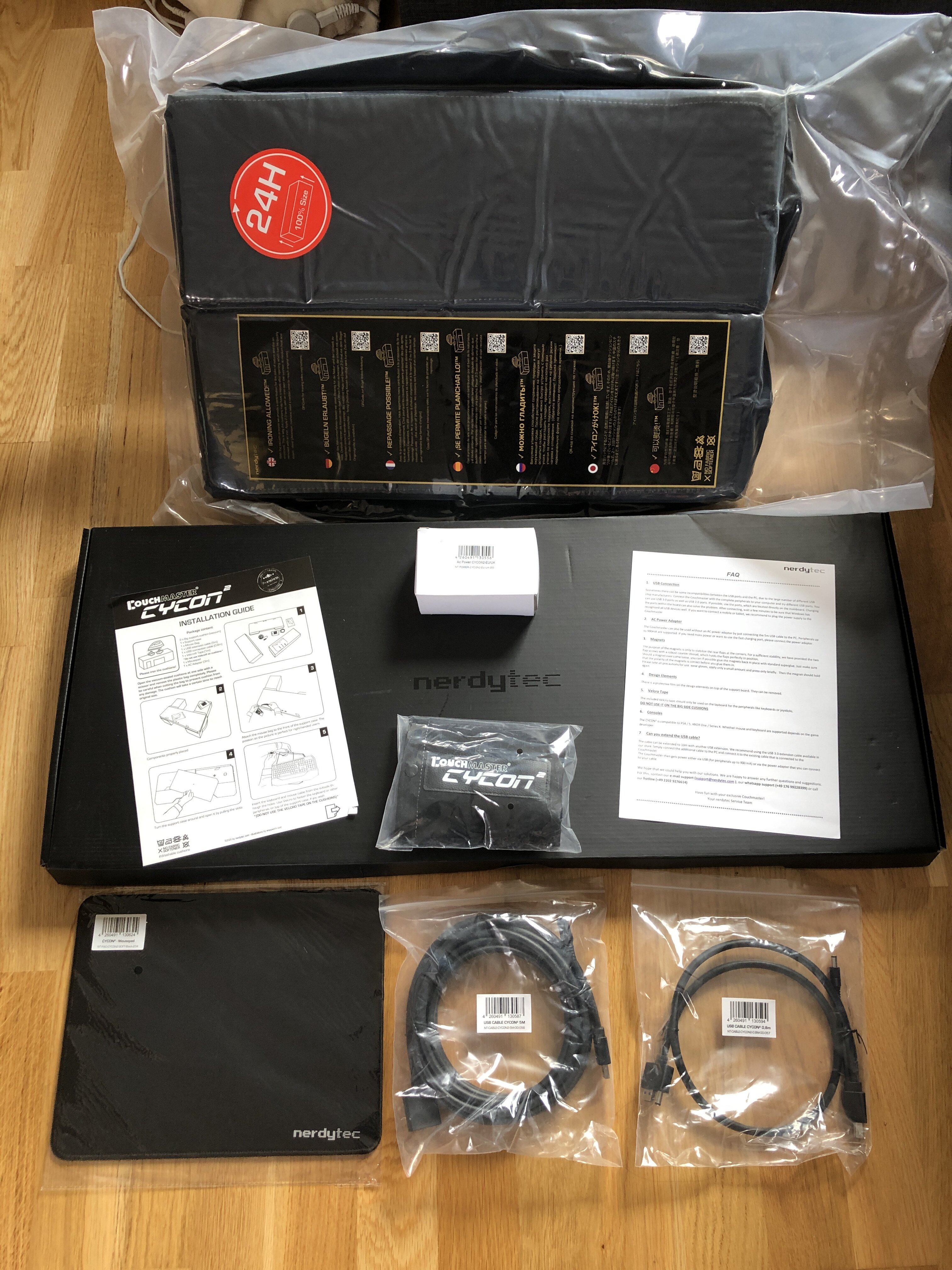

1. Unboxing
Der Couchmaster wurde in einem überraschend kleinen Karton mit den Maßen 88 x 42 x 11 cm geliefert, welcher den Schriftzug nerdytec Cycon² trägt. Die kleinen Packmaße sind möglich, da nerdytec die beiden Kissen vakuumverpackt und damit deutlich Platz eingespart wird. Mauspad, Kabel & Maustasche sind einzeln und platzsparend im Karton verpackt. Der Cycon² ist selber nochmal in einem extra Pappkarton verpackt, ebenso wie das Netzteil. Die 2 Anleitungsseiten lagen dem Karton bei.
Der Karton mit dem gesamten Zubehör. Darunter lag noch der Extrakarton mit dem Cycon².
Der gesamte Inhalt des Pakets. Es soll laut Nerdytec bis zu 24 h dauern bis sich das Schaumstoff nach dem Öffnen der Vakuumverpackung entfaltet. Zusätzlich kann man den Stoff mit einem Bügeleisen bügeln, damit alles geglättet ist. Da ich kein Bügeleisen zur Hand hatte, musste ich darauf verzichten. Die Kissen waren bereits nach wenigen Minuten komplett entfaltet und konnten direkt genutzt werden. Ich konnte auch danach keine weitere Veränderung der Kissen feststellen.

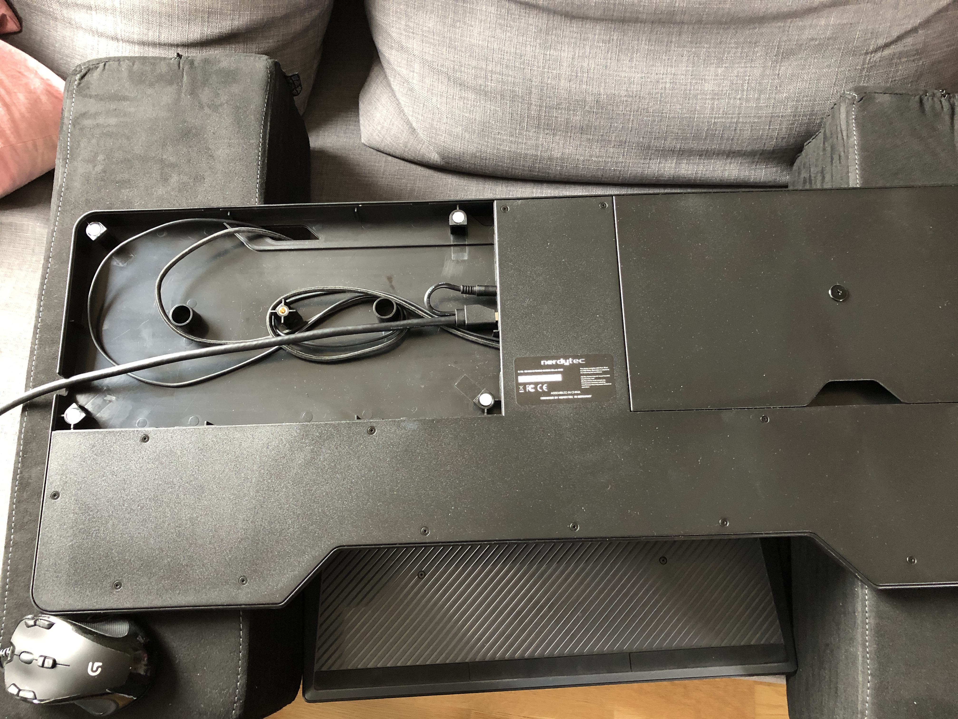

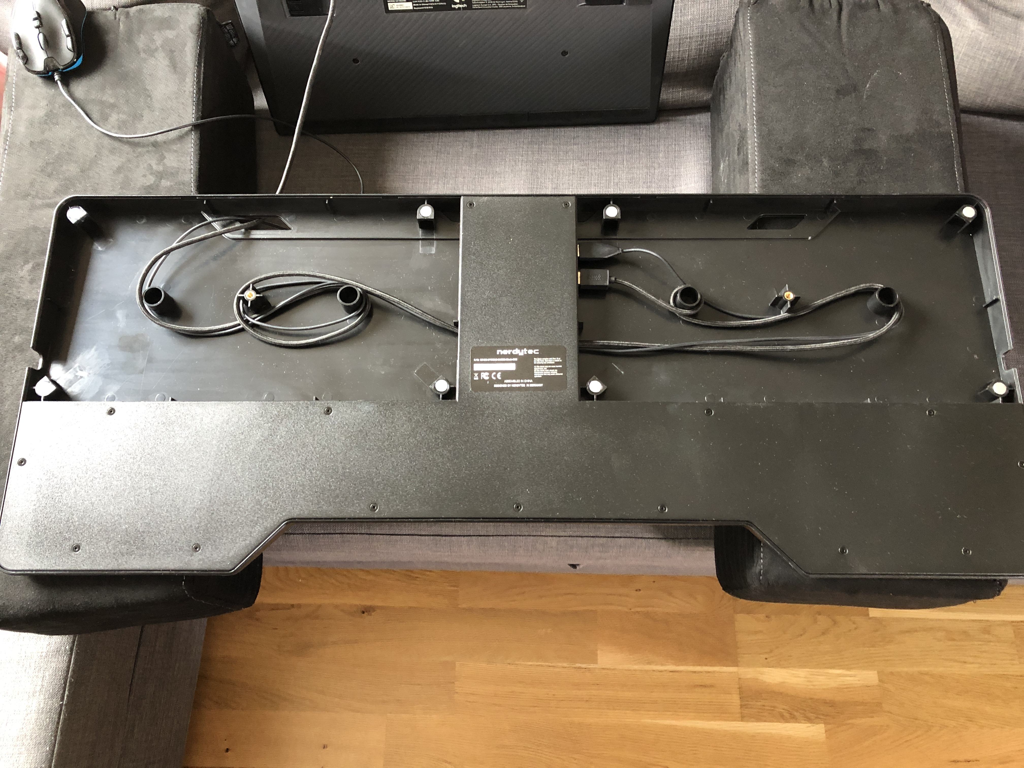

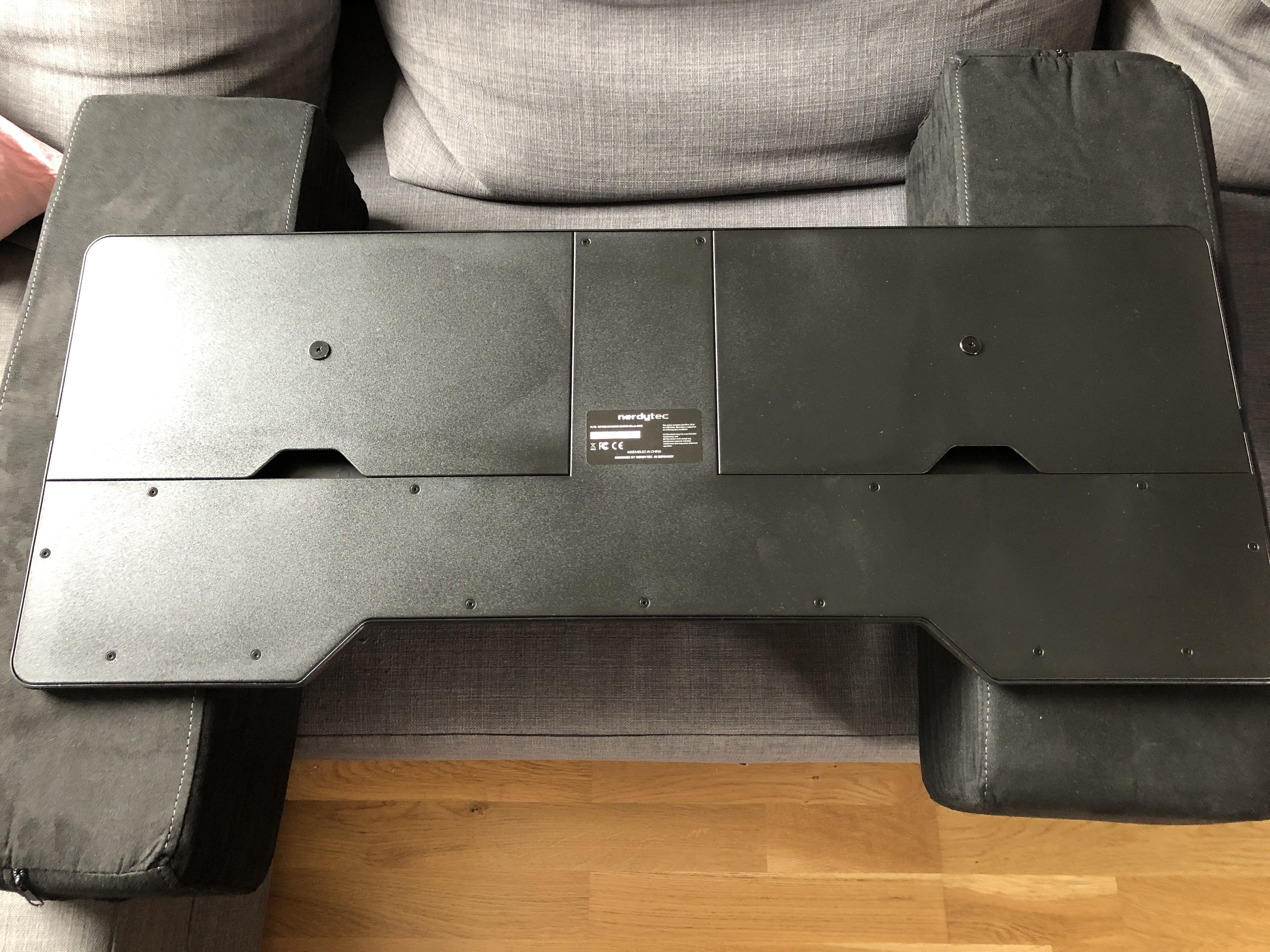

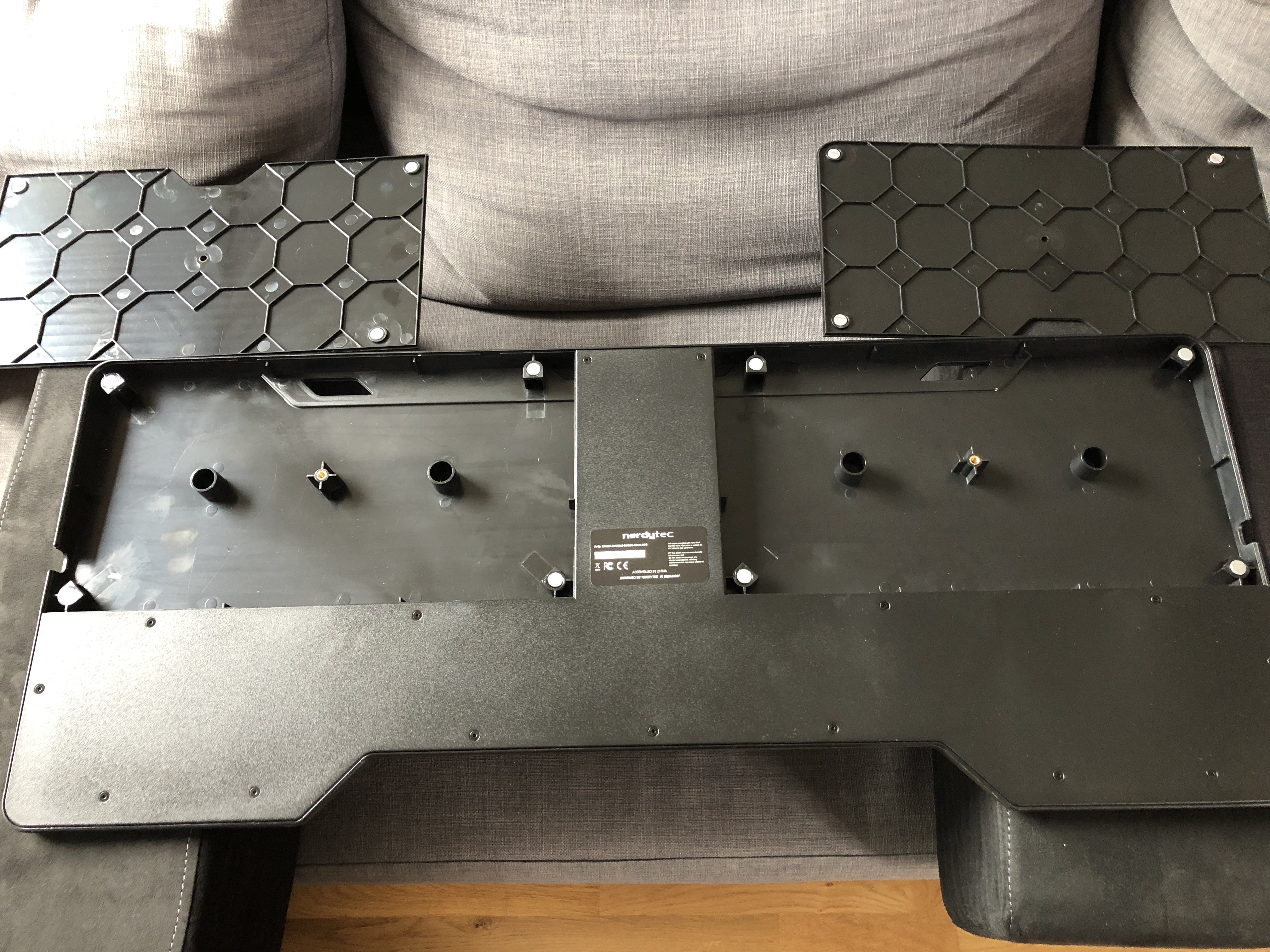

Die Unterseite des Cycon² mit und ohne die Magnetplatten, welche mit je einer Schraube noch fixiert sind. Nach dem Aufschrauben und dem Abnehmen der Magnetplatten hat man Zugriff auf die 2 Kammern. Im Mittelsteg befinden sich links und rechts jeweils 2 USB Anschlüsse und auf der linken Seite der USB-A sowie der Netzteilanschluss. Im Mittelsteg befindet sich unten ein Tunnel um die beiden Kammern miteinander zu verbinden.

Alle Teile des Couchmasters machen einen hochwertigen Eindruck, auf der Unterseite sind die 2 Abdeckplatten sowohl magnetisch, aber auch zusätzlich mit je einer Schraube gesichert. Zum Entfernen benötigt man einen Schraubendreher. Man kann die Schrauben nach dem Verkabeln weglassen. Die Magnetkraft ist stark genug, um die Platten an der Auflage zu halten. Für zusätzliche Sicherheit kann man die Schrauben aber auch nur per Hand eindrehen, dann braucht man kein Werkzeug, um sie später wieder zu entfernen, falls das mal nötig sein sollte.
Wenn man die 2 Abdeckplatten abgeschraubt hat, hat man Zugriff auf die 4 innenliegenden USB 3.0 Ports (2 links, 2 rechts) sowie den Kombi-Anschluss für Netzteil und die USB-B Buchse für den Anschluss des Couchmasters am PC. Auf der Oberseite sind zudem noch 2 weitere USB-Ports vorhanden, einer der beiden Ports ist ein Schnell-Ladeport. Das Netzteil kann man auch weglassen, dies wird nur benötigt, wenn man den Schnell-Ladeport nutzen möchte.

Der Anschluss der Peripherie ist kinderleicht, man verlegt die Kabel nach seinen Vorlieben im inneren des Gehäuses. Die linke und rechte Kammer ist durch einen Tunnel im Mittelsteg verbunden durch die man die Kabel ebenfalls verlegen kann. Das Netzteil und das USB 3.0 Anschluss Kabel haben im inneren des Couchmasters einzelne Steckeranschlüsse im Mittelsteg, außen bilden sie einen Kombi Stecker an denen die 5m USB-Verlängerung sowie das Netzteil angeschlossen werden. Am PC wird der Couchmaster dann per USB-Kabel angeschlossen und ist natürlich Plug & Play.

Die Verkabelung kann je nach eigenen Wünschen durchgeführt werden. Wenn man die Kabel nicht gescheit verlegt sollte man aber für die Magnetplatten die Schrauben verwenden, so dass auf den Platten nicht zu viel Last aufliegt und diese sich sonst lösen könnten.

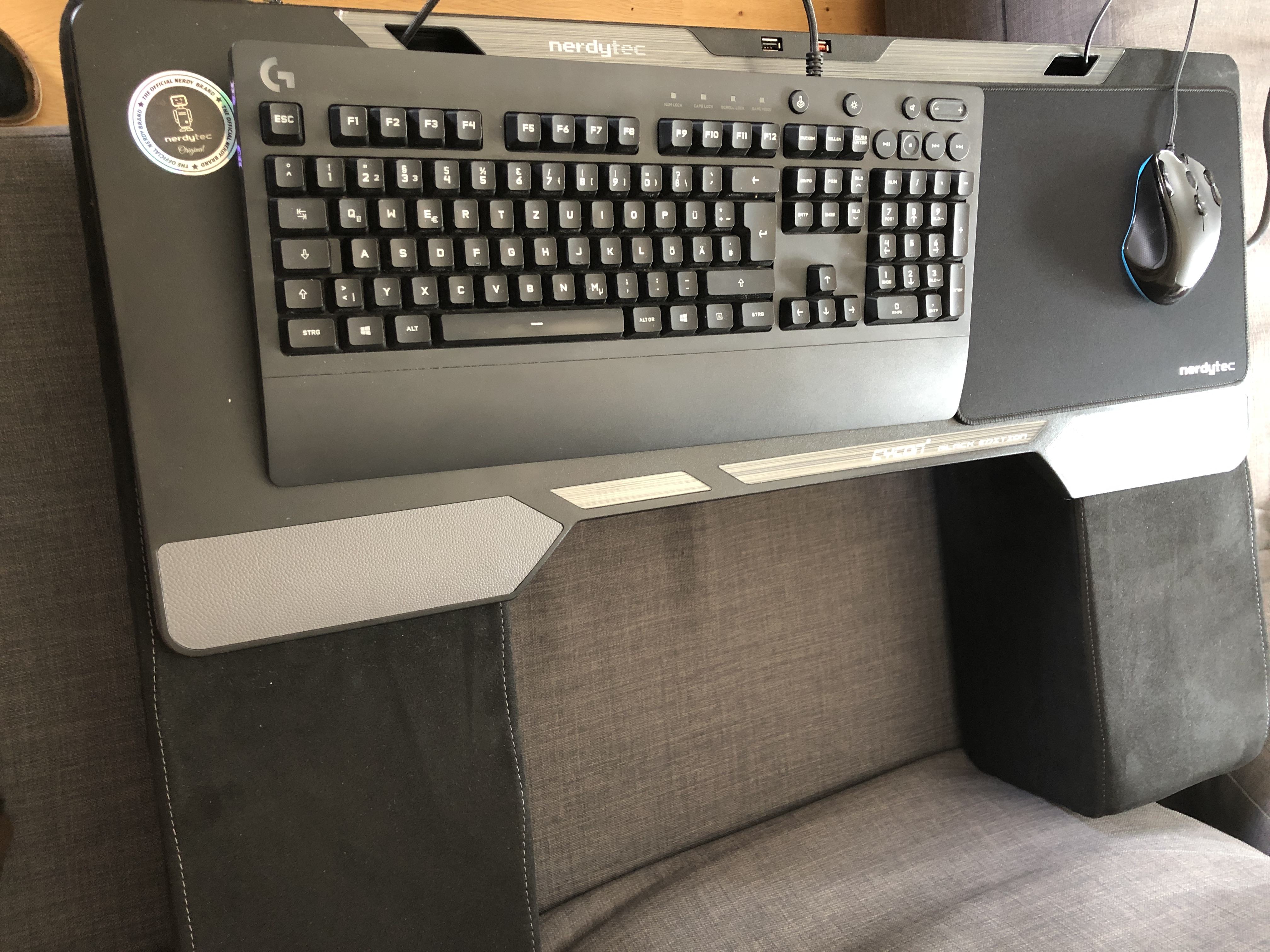

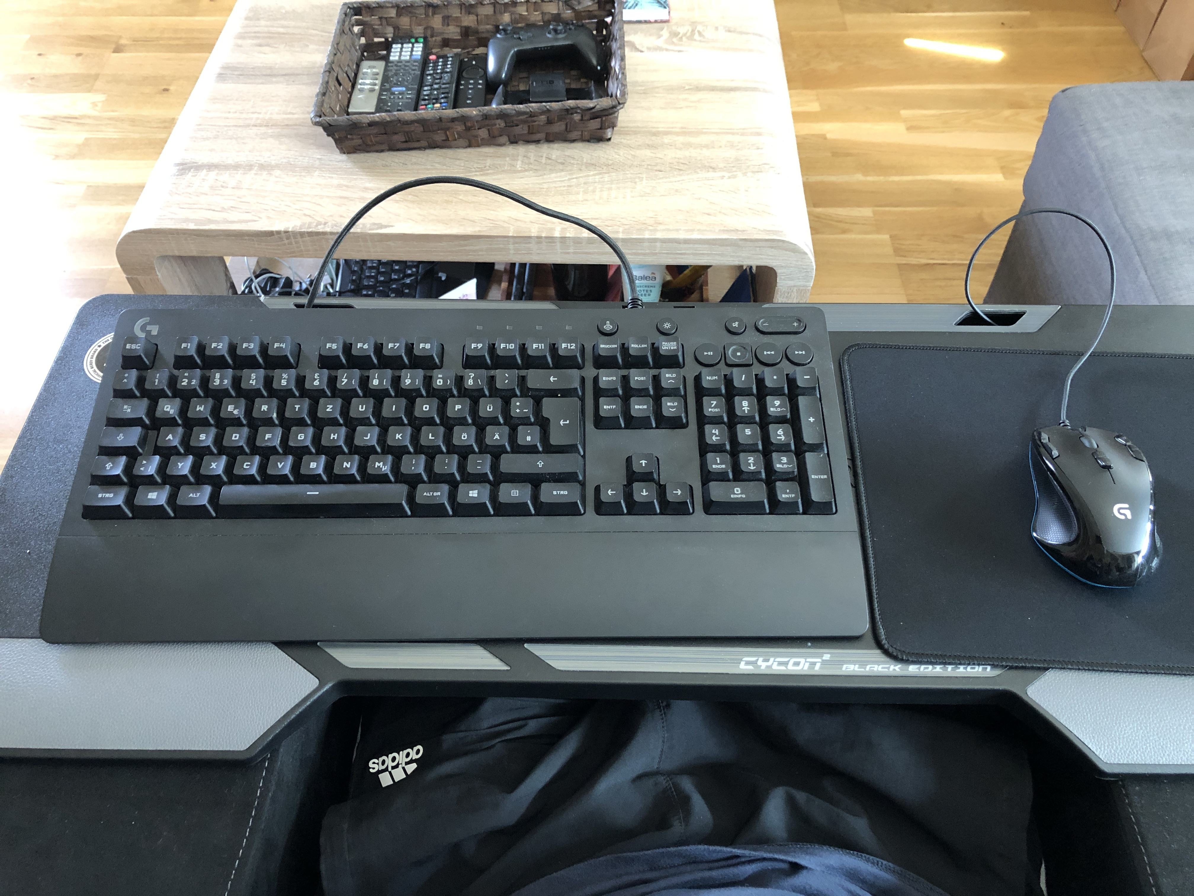

Die Oberfläche wird mit der Logitech G213, dem Mauspad und der Logitech G300 gut ausgefüllt, kleiner dürfte der Cycon² tatsächlich nicht sein.
Tastatur und Maus fertig verkabelt. Die Kissen haben eine gute Höhe, damit man genug Platz zum Sitzen und bedienen von Tastatur und Maus hat.

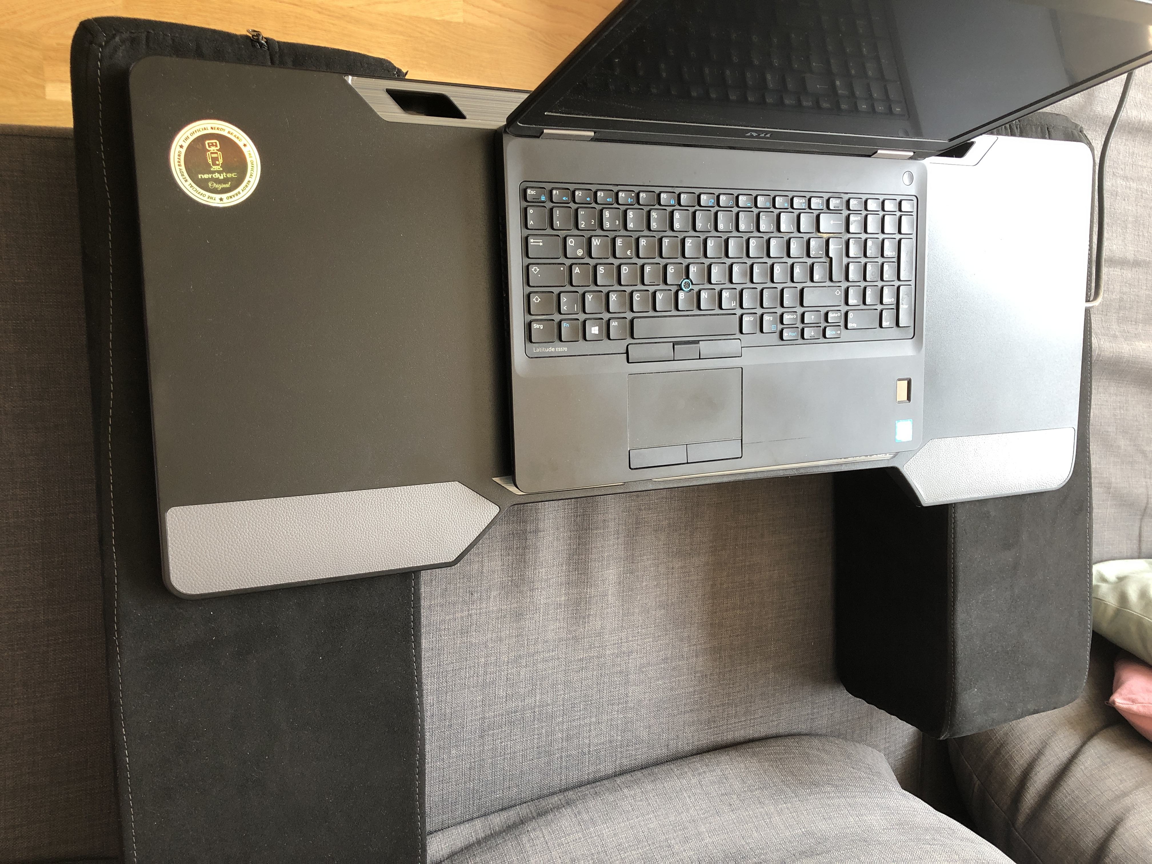

Auch mit einem Notebook lässt sich der Cycon² nutzen. Damit lässt es sich deutlich angenehmer Arbeiten als direkt mit dem Notebook auf dem Schoß.
4. Haptik
Die Kissen sind angenehm weich und können auch als Armablage genutzt werden, der Couchmaster fühlt sich hochwertig an und bietet ausreichend Platz für Tastatur & Maus oder alternativ als Ablage für ein Notebook (getestet mit einem Dell Latitude 5570). Durch die raue Oberfläche des Couchmasters sieht man allerdings schnell Fingerabdrücke. Die Kissen haben eine angenehme Höhe, so dass die Ablage nicht auf den Beinen aufliegt und darunter noch genug Platz ist. Man kann den Couchmaster auch ohne die Kissen nutzen, dies ist aber deutlich unangenehmer, da die Ablage direkt auf den Beinen aufliegt.
