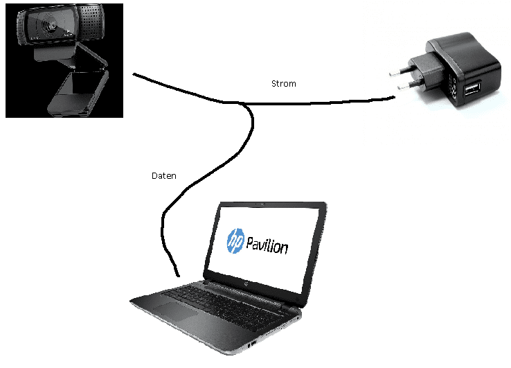

ich habe eine Logitech C920-Webcam mit einer aktiven 10m-USB Verlängerung. Sie läuft damit an allen möglichen Notebooks und PCs einwandfrei, nur an einem HP Pavillion nicht, aber genau an diesem soll sie laufen.
Ich nehme an, dass der USB-Port am HP zu wenig Strom liefert. Die Kamera wird immer mal wieder erkannt, ist dann wieder weg, wird wieder erkannt usw.
Ein normales Y-Kabel (ein Stecker in einen USB-Port am Notebook und den anderen in ein USB-Netzteil) würde meiner Recherche nach dem USB Port des Notebooks auf Dauer nicht gut tun, da hier auch Strom vom Netzteil, dass am anderen Ende hängt, ankommen würde. Meine Idee also: Y-Kabel nehmen, die stromführenden Pins des Kabels, welches zum Notebook führt entfernen, sodass der Strom nur noch über den anderen Teil vom Netzteil kommt (siehe Grafik).
Wird das Notebook die Kamera überhaupt erkennen, wenn von dieser kein Strom über den USB-Port gezogen wird?
Ein aktiver USB-Hub könnte auch funktionieren, habe nach viel Rumprobieren mit teuren Kabeln jetzt aber keine Lust nochmal 10 EUR oder mehr auszugeben und am Ende gehts trotz allem nicht.

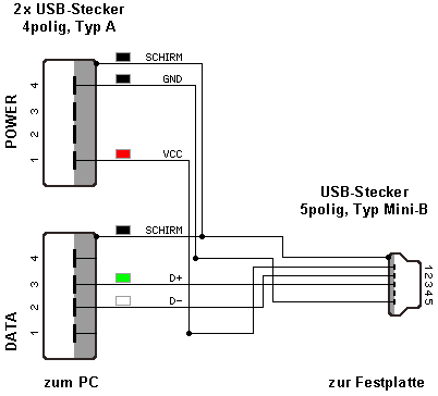

Bei den fertig konfektionierten Y-Kabeln sind normalerweise ein Stecker voll belegt und am anderen lediglich die beiden 5V Pins und die Schirmung.So wie hier dargestellt.
Auf ein externes Netzteil musst Du wahrscheinlich gar nicht zurückgreifen, Du kannst einfach einen zweiten USB-Port deines Computers nutzen (wenn mehr als 2 vorhanden sind).
Ich werds mal mit zwei USB Ports testen, allerdings brauche ich die vorhandenen Ports eigentlich noch für andere Zwecke, wäre also ein Kompromiss.
Am liebsten wäre mir halt die Lösung, dass ein Strang des Y-Kabels nur die Datenleitungen hat und das andere nur Stromleitungen (habe das Bild aus deinem Link entsprechend abgewandelt). Nur weiß ich nicht, ob das Notebook überhaupt eine USB-Verbindung erkennt, wenn im Kabel keine Stromleitungen mehr vorhanden sind:
