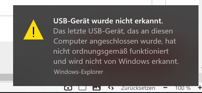

Gestern Abend versagte ganz plötzlich mein "SanDisk Ultra 16 GB". Ich habe den letztes Jahr gekauft und kaum benutzt, die letzten Wochen hatte ich darauf einen Portable-Browser für spezielle Zwecke.

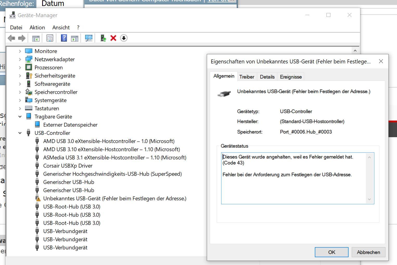

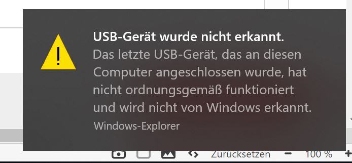

Stecke ich den Stick nun rein, wird er nicht richtig erkannt, er ist natürlich nicht zugreifbar und wenn man es versucht hängt sich der ganze Explorer auf. Dann hilft nur noch ein Neustart. Dies passiert auf beiden PCs (Beide Windows 10).
Kann man eventuell noch an die Daten kommen? Sie sind nun nicht lebenswichtig, nervig ist es aber trotzdem. Zumal es sich hier um einen Markenstick handelt mit fünf Jahren Garantie, den ich extra gekauft habe nachdem ich nur schlechte Erfahrung mit billigen Chinasticks gesammelt hatte.
