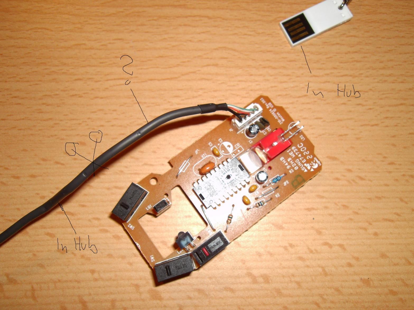

Ich denke mal ich stehe gerade auf der Leitung, aber wie bekomme ich das ende das noch in der Dose an der Platine gesteckt ist dazu? Soll ich da einfach nochmal einen usb stecker dran montieren und an den hub dazuhängen?
Habe mal eine Bild mit meinen (schlechten) gedankengängen gemacht. Gerne fertige ich einen Workblog sobald ichs kapiert hab dazu ;)

ne wir ham uns falsch verstanden. so wie du das umsetzen willst wird das nicht klappen. ich hatte verstanden das du nen usb HUB in die maus einbauen willst und keinen usb stick ;)
wie hast du das überhaupt vor ? wenn musst du da den umweg über einen usb hub gehen wie ich beschrieben habe mit dem du dann maus und usb stick verbindest.
was ist denn überhaupt dein ziel und wieso hast du das vor ?
haha :d du hast genau das gefunden was ich dir oben beschrieben hatte ;)
usbkabel in usbhub und diesen dann mit usbstick und maus vernetzten ;) mach es genauso wie es da beschrieben ist dann wird das funzen.

Das USB Kabel hat doch nur 4 Leitungen... Davon brauchst du (für USB 2.0) 4. 1x Daten+, 1x Daten-, 1x Masse und 1x5V.
Wie es verkabelt werden muss, ist ja denke ich klar ;)
