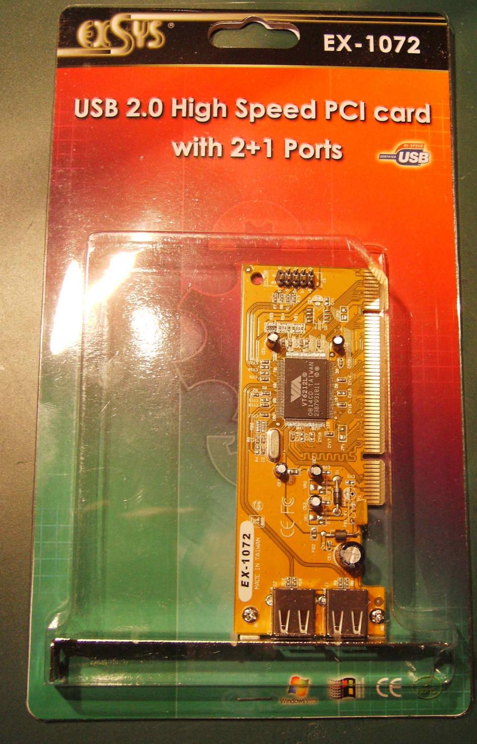

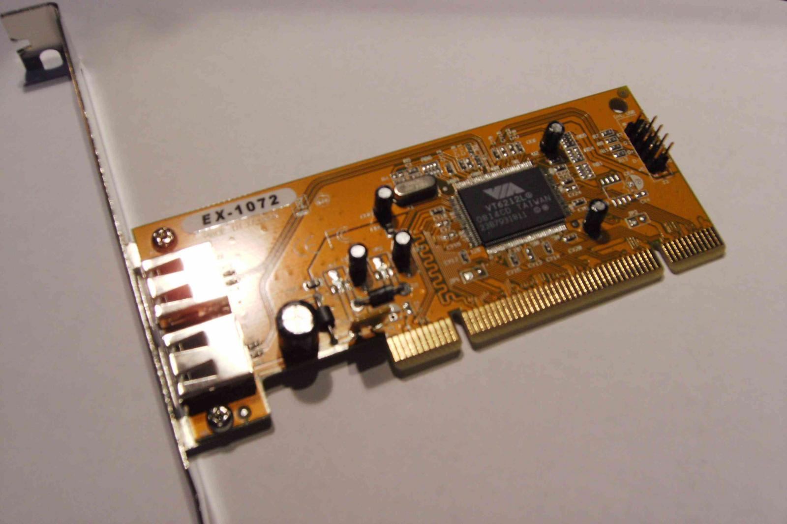

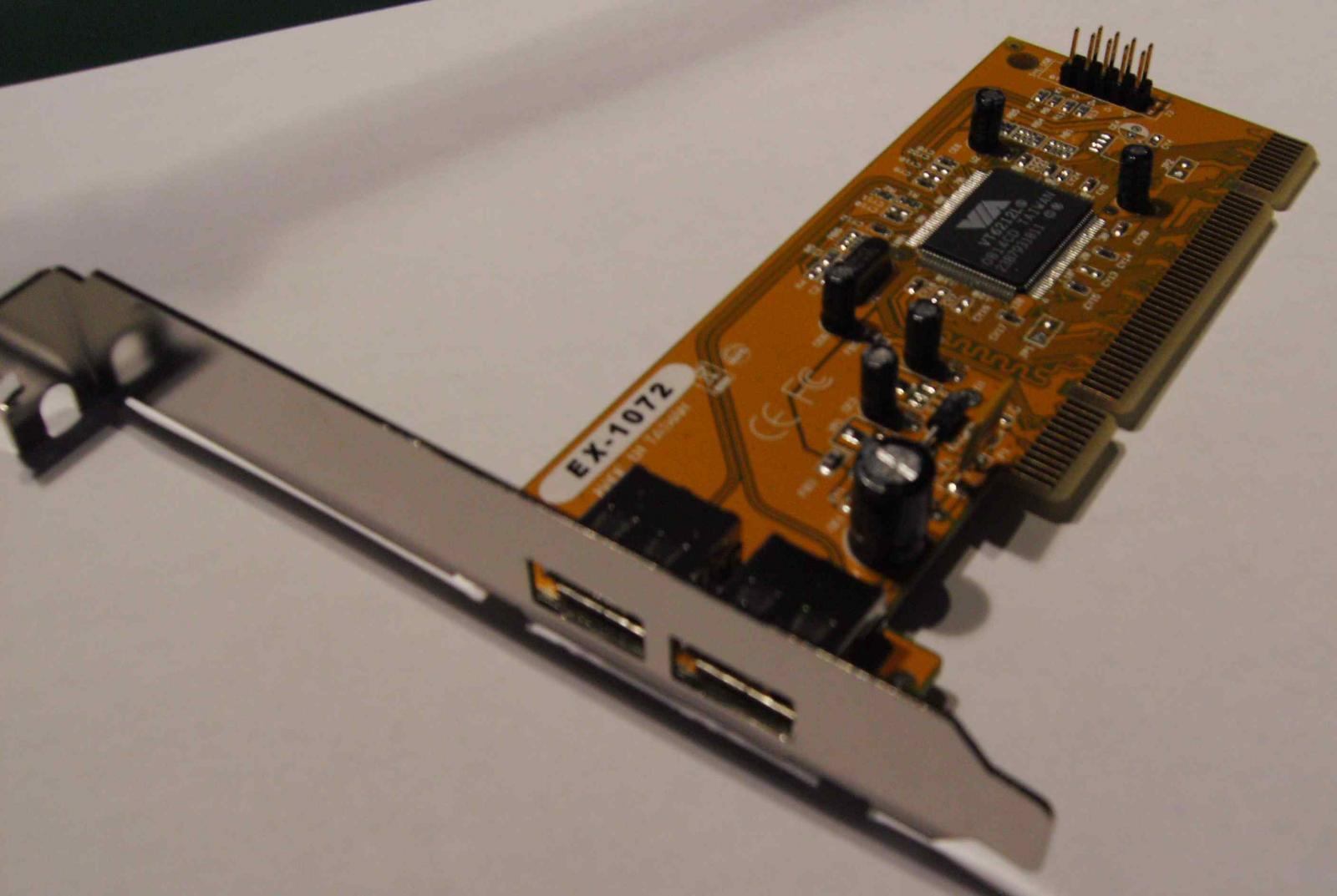

SO ! Karte ist eingetroffen und funktioniert ABSOLUT Problemlos bei mir unter Windows Vista 32bit Home Premium
wird als VIA Rev 5 Hostcontroller und VIA USB erweiterter Hostcontroller erkannt also alles supi
meine externe WD 250GB funktioniert am Front USB der an der Karte angeschlossen ist ohne merklichen Geschwindigkeitsverlust (im Vergleich zu onboard USB)
endlich geht der Cardreader wieder :banana:
also für 11€ kann man nich meckern !;)
desweiteren hab ich 4 Pics von der Karte angehängt mit und ohne Packung wo man auch sehr schon den 10 Pin header sieht !
ich hoffe des hilt allen die auch nicht genug interne USBs aufm Board haben !
bei Fragen fragt .. ^^
bis denn !
