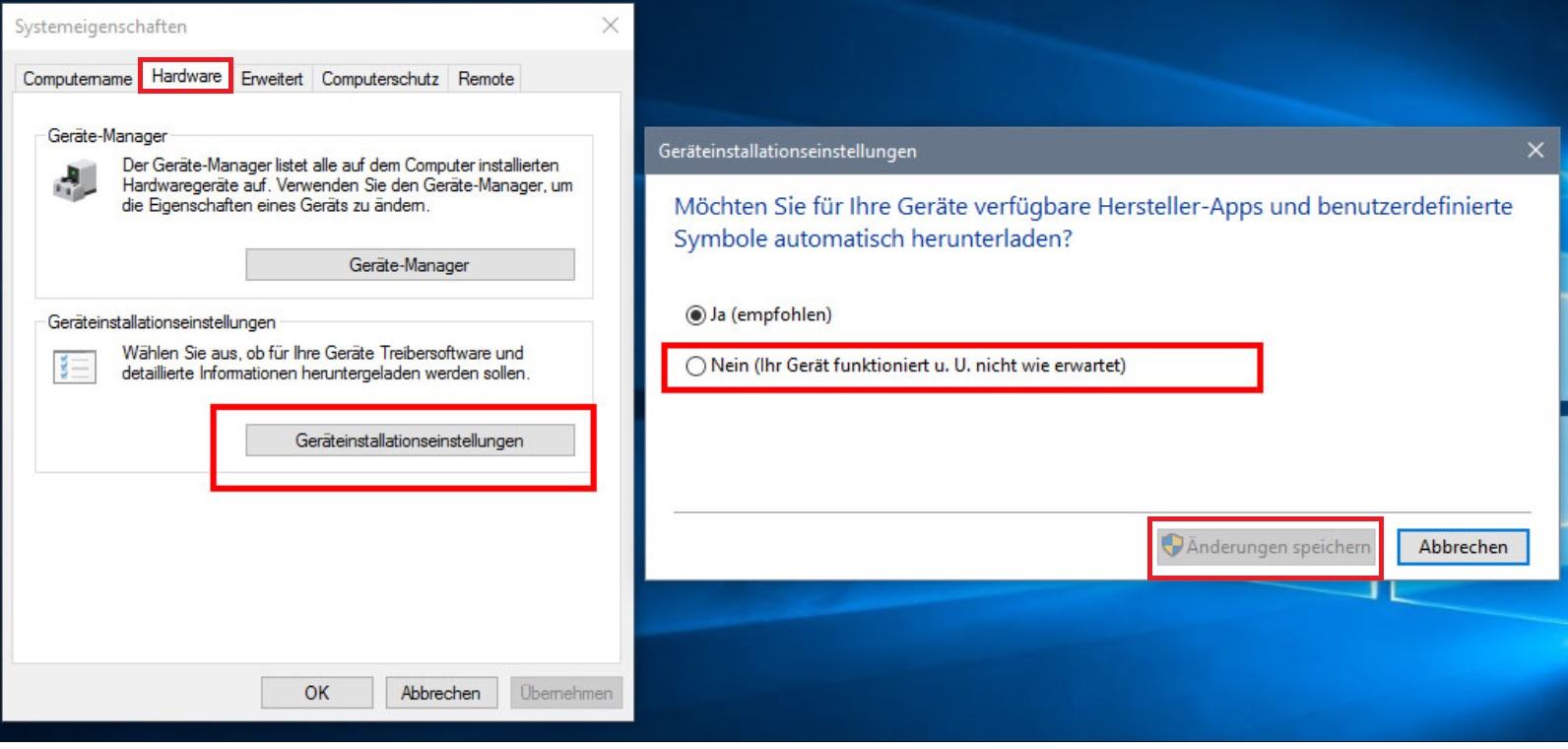

Die Automatische Windows Treiber Installation deaktivieren, damit sich Windows keine eigenen Treiber runterlädt und installiert.
Anleitung Windows Treiber Aktualisierung deaktivieren: https://www.giga.de/downloads/windo...treiber-installation-verhindern-deaktivieren/
