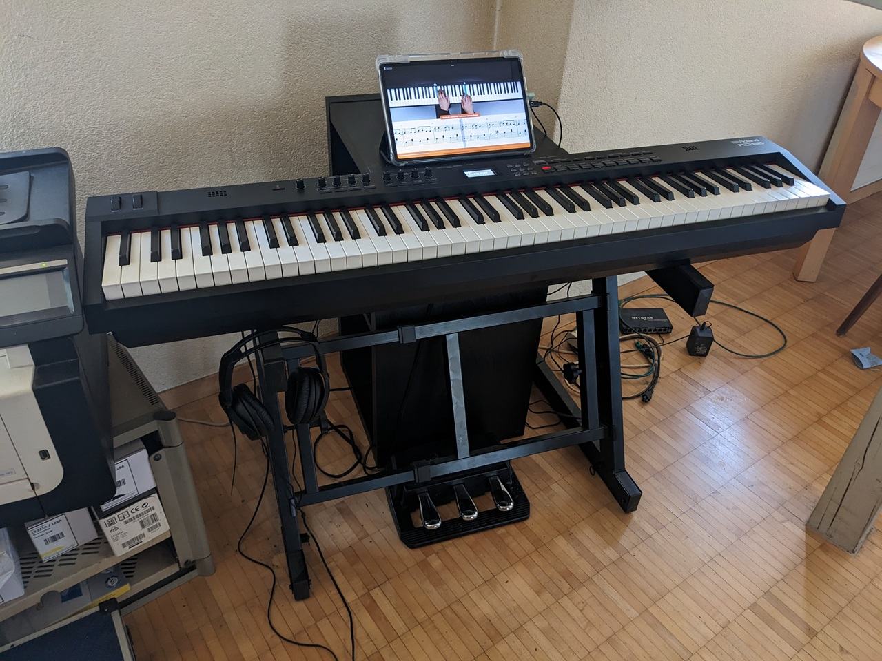

Brauche da eine Lösung. Und zwar habe ich mein Tablet per USB C – USB B Kabel am Piano angeschlossen. Funktioniert super. Dabei wird das Tablet aber leider nicht aufgeladen. Sprich, ich bräuchte einen Hub, der den Eingang speist. Machen das handelsübliche Hubs? Kenne nur Hubs, welche die Clients speisen. Weitere Geräte brauche ich da vorerst nicht an dem Tablet, aber kann ja noch kommen.
Ich weiss ehrlich gesagt auch nicht, wer da sinnvollerweise den root spielen soll. Piano oder Tablet? Soll halt Midi übertragen, und gleichzeitig das Tablet speisen.
Gruss und danke

denke mal du brauchst Aktiven USB-Hub mit eigener Stromversorgung.
Bei passiv ist meist vom USB-Port nur USB-Kabel am HUB dran. Damit kann man nix aufladen.
Kannst dich ja mal umsehen , gibt so viele . Auswahl sehr GROß
lg
Wie gesagt, brauche einen Hub, der auch den root speist, im Idealfall natürlich das Tablet. Glaube kaum, dass bei einem aktiven Hub im Normalfall der root mit gespiesen wird. Der steckt ja normalerweise im PC. Schon mal drüber nachgedacht? Was ein passiver und was ein aktiver Hub ist weiss ich selbst.

Kann dein Tablet kabellos geladen werden?
Wenn ja, dann könntest du es ja so aufladen.
Keine Ahnung. Muss es ja aber eh am USB einstecken für MIDI. Ausserdem ist es in einer Hülle.
Im Idealfall sollte der Root Anschluss mit 33W aufladen können.
Und das geht eben nur mit Aktiven Hub mit eigener Stromversorgung.
Oder wo willst du sonst die 33W herholen.
z.b.
Wäre eine OTG Y-Peitsche nicht eine Alternative?
Ja, genau die habe ich jetzt beim China Mann bestellt. Hatte ich in der Schweiz leider nicht gefunden. Oder es stand da explizit für KH. Die hier habe ich geordert:
Das Ladegerät und die Kabel habe ich eh schon.
