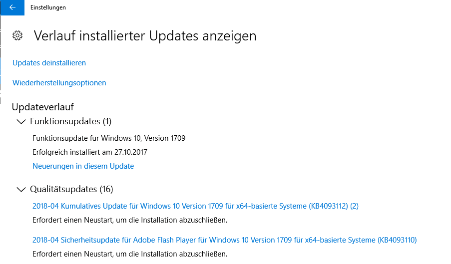

So, der letzte Tipp hat etwas bewirkt. Es wurde nicht mehr das KB4093112 heruntergeladen und installiert, bzw versucht zu installieren, sondern KB4093105
Leider klappt auch diese Installation nicht beim Neustarten des Rechners. Irgendwas muss sich da komplett zerschossen haben.
dism /online /cleanup-image /restorehealth hat auch nichts gebracht, da sfc /scannow schon keine fehler gefunden hat.
Wieso kann mein Windows keine Updates mehr installieren...
Diese Meldung steht da weiterhin...auch nach 10 Neustarts...

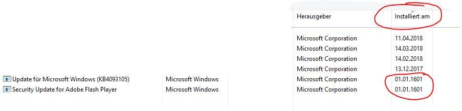

Noch ein Merkwürdiger Eintrag ist das hier, bei den Installierten Updates:
deinstallieren und neu installieren funktioniert nicht?
Mit dem Datum von 1601 kann das ja nichts werden, da muss das richtige Datum stehen.

Was ist denn nach einen Inplace Update, da sind doch eh alle früheren Updates weg und es werden nur die letzten April Updates nachinstalliert über Windows Update.
Haben die dann gleich wieder das Datum 01.01.1601
Oder alle Updates löschen der ganzen Monate, man braucht eh nur immer die letzten Updates die über Windows update gefunden werden.
Die sollten dann na klar mit richtigen Datum installiert und angezeigt werden.
Dann erkennt Windows auch, dass die Updates installiert sind, denn das sind sie ja bei dir, nur wird es nicht erkannt mit einen 400 Jahre alten Datum
