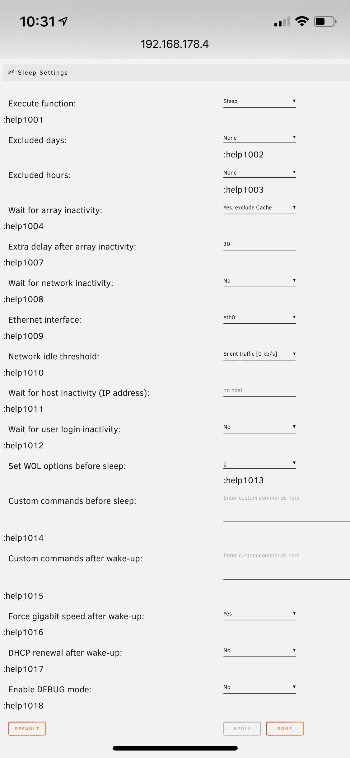

Hallo in die Runde,
vor ein paar Monaten bin ich von einer Synology zu einer Selbstbau-NAS gewechselt.
Als OS habe ich auf Anraten eines Bekannten Unraid genommen. Läuft soweit auch ganz chic.
Nur bei den Schreibgeschwindigkeiten bin ich von meiner Synology besseres gewohnt. Vermutlich muss ich hier einfach nur noch irgendwo nachsteuern. Aufgrund mangelnder Erfahrung mit Unraid weiß ich allerdings noch nicht wo. Mit meinem Unraid komme ich aktuell maximal auf ca 70 Mbit/s während ich in der Syno meist so 100-112 Mbit/s hatte.
Mein Setup:
ASUS Prime B360-Plus
i5-8400
2x8GB Crucial DDR4-2666
4x 8TB WD Red
1x 250GB PNY XLR8 CS3030 als Cache
Die Temperaturen der HDDs sind auch noch nicht so cool. Meist so zwischen 42-46 Grad. Kann aber vielleicht auch am Define R5 liegen weshalb ich überlegt hab hier ein SuperMicro Gehäuse mit Hot-Swap nach zu bestellen das hinter den HDDs Lüfter hat.
Das ganze läuft dank Sleep Plugin nicht 24/7. Schlafen funktioniert soweit auch nur aufwachen wenn ich zB über Emby oder vom PC aus drauf zugreifen möchte will er noch nicht. Da muss ich aber bloß in den Acpi Einstellungen was ändern oder?
Hoffe ihr könnt einem Eigenbau-NAS Anfänger hier weiterhelfen und Tipps geben
