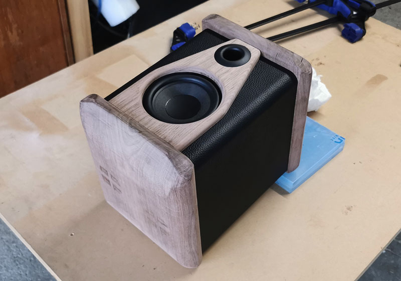

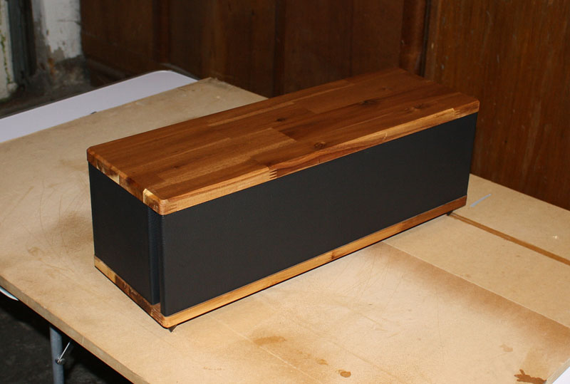

vor ein paar Wochen habe ich für die Picos noch einen kleinen Subwoofer aus einen Omnes Audio SW6.01 gebaut.
Mit 30€ ist der Treiber recht günstig und ich bin erstaunt was da so raus kommt.
Die Planung des Gehäuses war nicht so einfach wegen des sehr langem Bassreflexports von 438mm damit auch ein bisschen Bass rauskommt.
Schlussendlich hat die Simi ergeben das ein Gehäuse von 14LNetto @ 34hz optimal ist. Das ergibt 31hz bei -3dB.
Wichtig war das das Gehäuse das Grundmaß von 195x590mm nicht überschreitet da das Akazienleimholz ein Maß von 200x600mm hat.
Wie man sehen kann ist auch kaum weniger Volumen bei diesen Tiefgang machbar da schlichtweg der Platz fehlt.
Das Design ist identisch zu den Picos. Akazie Leimholzplatten mit schwarzem italienischen Nappaleder.
Die Performance des Subwoofers ist für gerade mal 70€ Hardwarekosten beeindruckend. Der Sub bringt selbst bei Tiefbass von 30hz noch genügend Pegel
was bei so kleinen Gehäuse wirklich sehr selten ist. Ganz speziell in dieser Preisklasse. Auch der Pegel ist absolut ausreichend für kleine Houseparties.

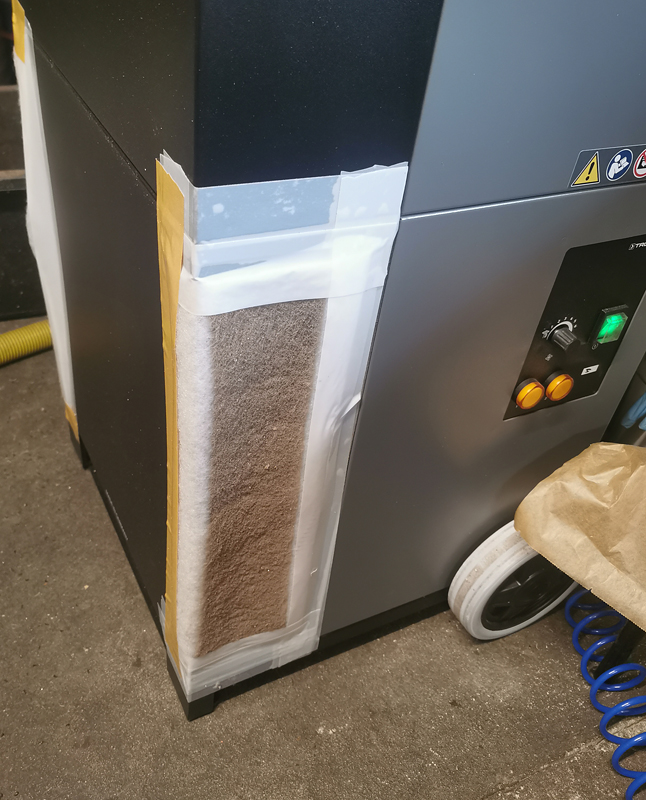

Ich hatte die Idee um den Filter ein F9 Filtervliess zu spannen was ich auch gemacht habe.
Naturgemäß konnte das aber nichts werden da F9 Filter unter 1µ total ineffizient sind.
Der Test heute viel negativ aus. Ich brauche einen anderen AKF. Werde ich nicht fündig muss ich auf H16 downgraden.
Aktuell stehe ich mit der Firma Camfill in Kontakt. Ich hoffe es ergibt sich was solides.

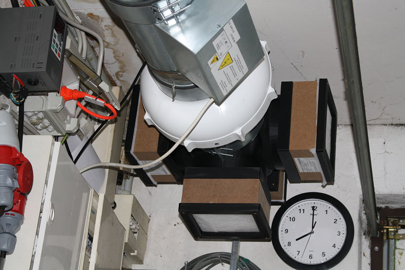

Darüber hinaus wurde an jeden Filter ein Druckdifferenzwächter angebracht. Als Warnsignal habe ich eine LED Leuchte verwendet.
Funzt ganz gut. 1 Filter ist schon zu und muss getauscht werden. 6 Druckdifferenzwächter wurden verbaut.

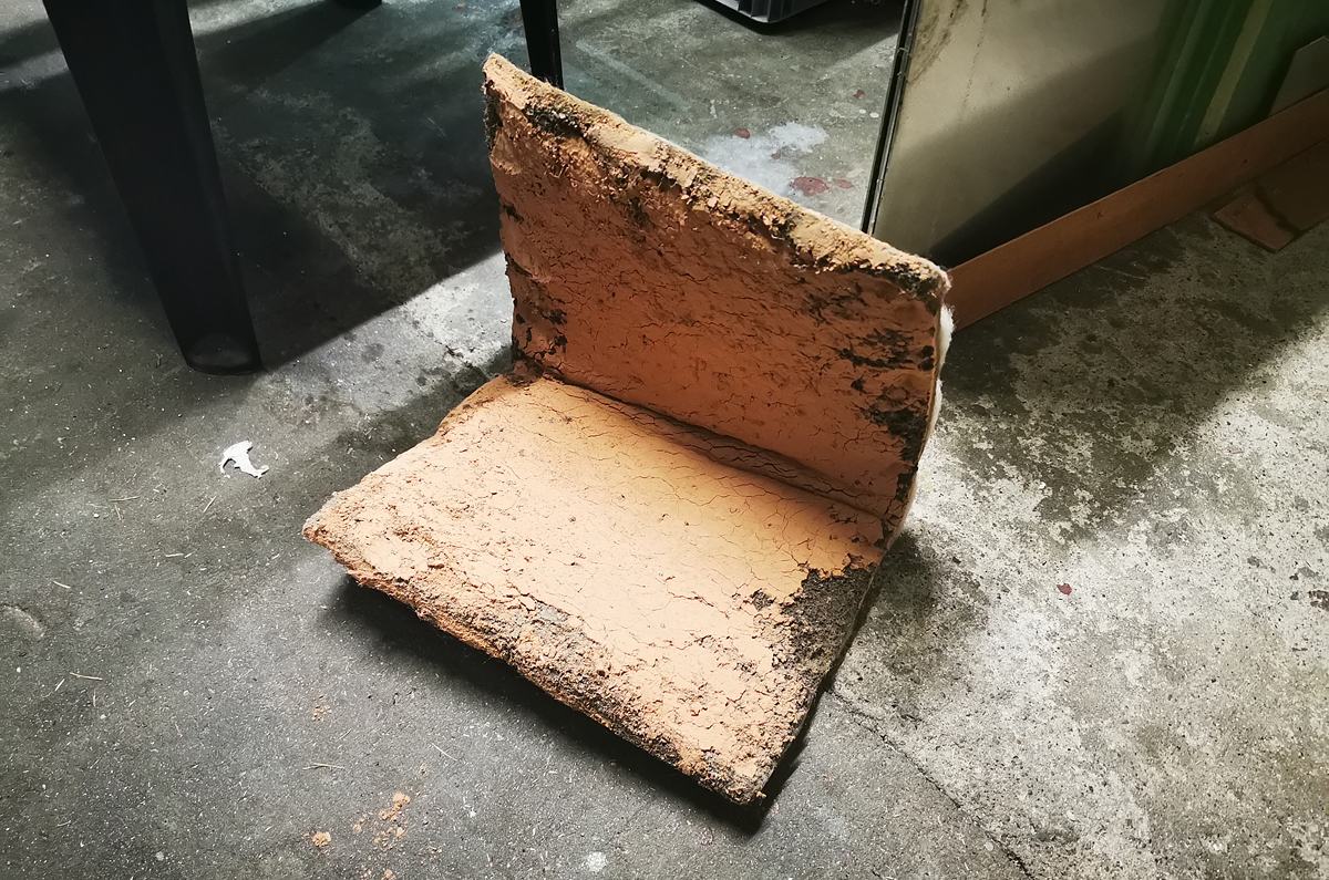

Bei diesen Bild erkennt man Kohlestaub in der Filtermatte.

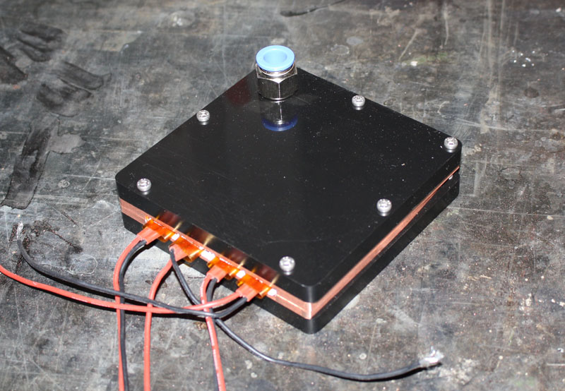

Aktuell ist die Temp im Gehäuse 2°C höher als die Umgebungstemperatur. Wenn der Chiller anspringt liege ich bei 11°C höher als die Umgebuungstemp was so an sich ganz ok ist. Das Problem was ich habe das die Umgebungstemp im Sommer bei 40°C liegen kann. Dann sind wir im Gehäuse bei 51°C. Das sind 16°C über Spec. Meine persönliche Kotzgrenze liegt etwas höher bei 40°C. Ergo muss ich A die Gehäusetemp senken, oder B die Umgebungstemperatur senken. Oder C beides.
Aktuell habe ich A vorbereitet mit 3 Peltierelementen A 50W. Die werden mit 6Kühlkörper A 400gramm versorgt. Damit sollte sich die Temperatur deutlich senken lassen. Wenn ich rund 5-6°C schaffe bin ich zufrieden. Darüber hinaus möchte ich die warme Luft des Kompressors nach außen leiten. Das könnte noch mal rund 5°C bringen. Damit wäre ich aus der Nummer fein raus. Letzteres nervt aber gewaltig. Wieder viel Arbeit. Somit habe ich aktuell nur eine Winter Herbst und Frühlingsrfäse. Im Sommer muss die Maschine nach rund 90-120min stoppen weil die Bude zu heiß ist.
Das Zeug liegt schon seit ner Woche rum. Ich muss nur noch alles konstruieren, und einige 3D Druckteile anfertigen. Dazu bedarf es jedoch noch einige Testdrucke da ich mit PETG noch nicht gedruckt habe. Hoffen wir mal das ich in 8 Wochen den Kram fertig bekomme.

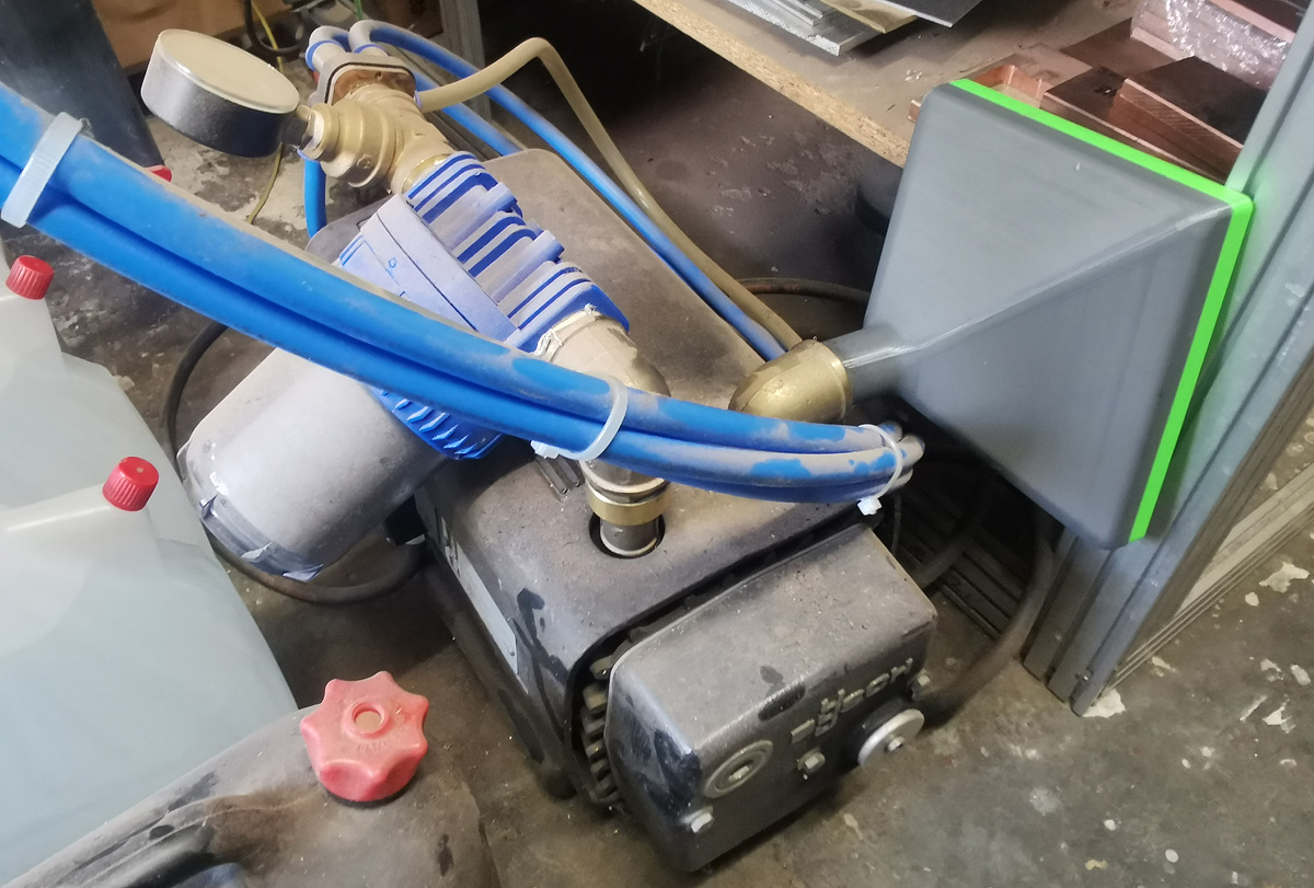

Aktuelles Problem ist das der aktuelle gekaufte Wasserkühlungsflowmeter sich irgendwann nicht mehr dreht wenn genügend Luft sich darin sammelt. Daher habe ich einen Flowmeter mit Luftpott konstruiert. Inkl. G1/4" Gewinde um da ein KFE Hahn zur Entlüftung einzudrehen. Damit sollte das Problem fortan gelöst sein. Fürs einbauen habe ich in nächster Zeit keine Zeit. Das Update an der Cnc folgt dann vermutlich im April. Da möchte ich auch eine neue Absaugung integrieren.
Anbei die Pix

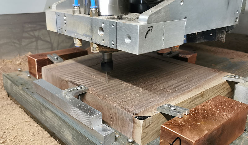

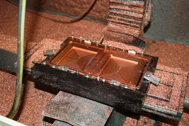

also viel neues gibt es nicht zu berichten. Die Kupfercoldplats wurden gefräst und seit einigen Tagen fräse ich die Kunststoffteile. Ich arbeite nun etwas verstärkt mit der großen Cnc die mechanisch eigentlich stabil sein sollte. Ist sie aber nicht. Vor 4 Jahren habe ich an der Frässpindel für 2500€ alles warten und ersetzen lassen was ging. Dennoch treten die selben Probleme auf. -> Werkzeug wird nich immer korrekt ausgestoßen speziell wenn die Maschine mal 2 Monate nichts gemacht hat. Rost am Flansch bei erhöhter Schnittkraft, die keine ist.

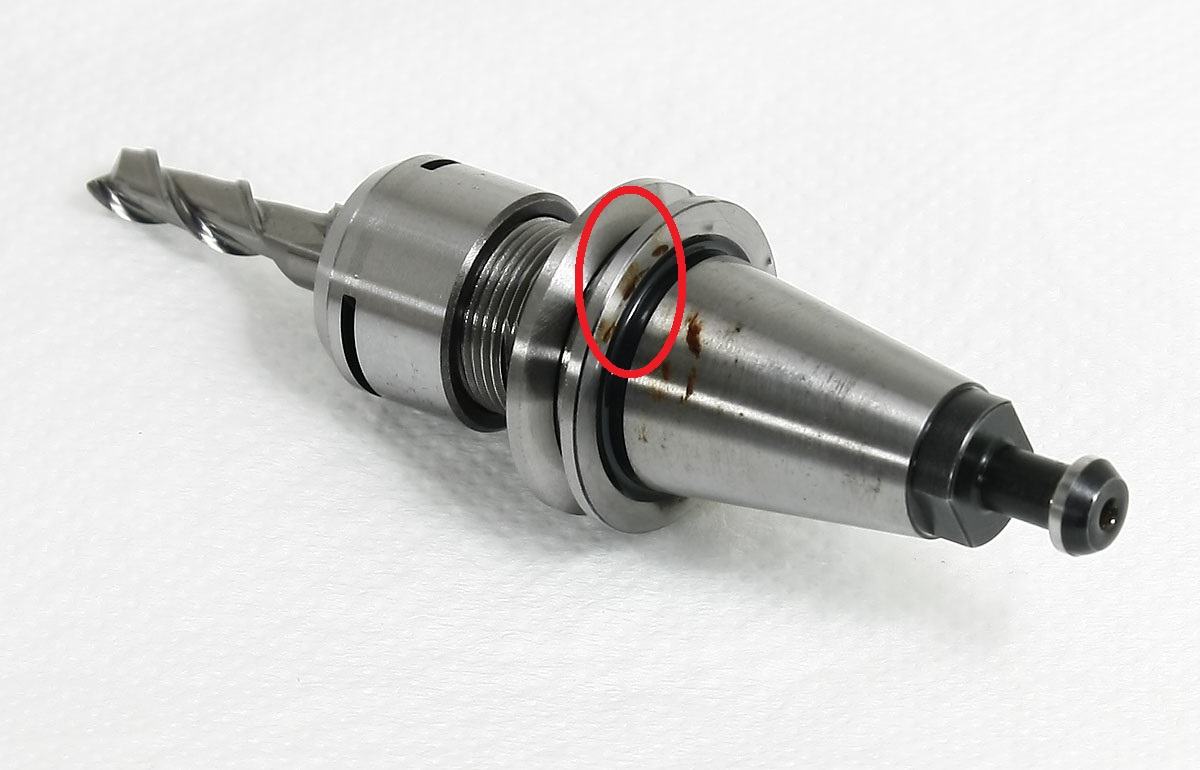

Die Spindel ist mit 40cm³/min angegeben und mein Spanvolumen liegt nur bei 7,5 c,³/min. Darf kein Problem sein. Ist es aber.
Da ich mit einer erneuten Instandsetzung nicht weiter komme da bereits alles instand gesetzt ist muss nun nach einer Lösung gefunden werden. Ich habe 5 Original Werkzeugaufnahmen die mit 400€/Stk nicht ganz günstig waren. 20 Weitere habe ich mir für rund 150€/Stk. Nachfertigen lassen.
Auffällig ist das trotz höherer Schnittkräfte durch höheren Hebel dieses Problem bei den original Werkzeugaufnahmen nicht besteht. Mit den nachgemachten Werkzeugaufnahmen habe ich jedoch Rost am Werkzeug. Ich habe nun 5 neue Fräser bestellt und werde die mal mit der original Werkzeugaufnahme und mit der nachgemachten Werkzeugaufnahme testen und hoffe das sich daraus etwas ableiten lässt. Ich denke schon.
Neuentwicklungen werden ab April gefräst und die aktuelle Produktionsrunde soll ende März abgeschlossen sein was recht knapp wird. Neu sind Sapphire Pulse RX 7800 XT Gaming sowie EVGA RTX 3070 TI XC3. Wer interessae hat seine Karte einzusenden der ist herzlich eingeladen.
Dieser Rost entsteht durch unpräzise gefertigten Werkzeugaufnahmen. Mit den 6 Originalwerkzeugaufnahmen besteht das Problem nicht. Zum Glück.

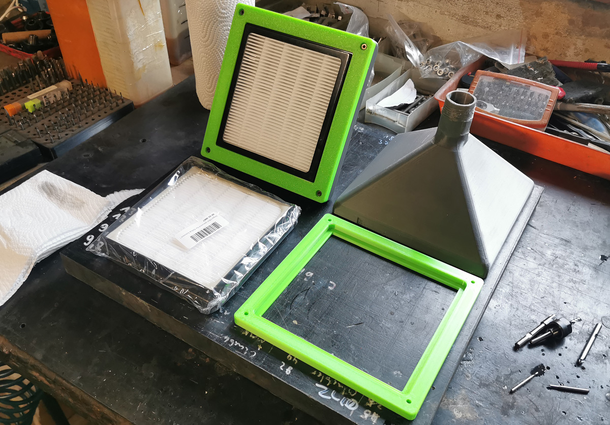

Ich hab einfach keine Zeit das Filtergehäuse zu bauen. Aber glücklicherweise habe ich alles da was ich brauche wobei ich mir Sicherheitshalber bald mal 2 neue Filter nachordern werde wenn ich das hier so sehe. Das ist der Vorfilter der keinen Vorfilter hatte. Ich glaub der ist zu. O.o Inzwischen hat er eben auch einen Vorfilter bekommen den ich alle paar Monate mal absaugen kann.
Habe den mal ausgesaugt abgesaugt und wieder eingebaut. Selbiges mit den F9 Hauptfilter der noch recht gut aussah aber 2 Jahre weniger auf den Buckel hat als die anderen beiden Filter. Nach den Einbau hatte ich dann auch wieder ein bisschen Flow und der Druckdifferenzwächter kam.
Bin dann von 41hz runter auf 38 hz. Das lässt vermuten dass der H13 Endfilter auch bald zu ist und getauscht werden muss. Das ist aber ok. 5-6 Jahre Standzeit passt.

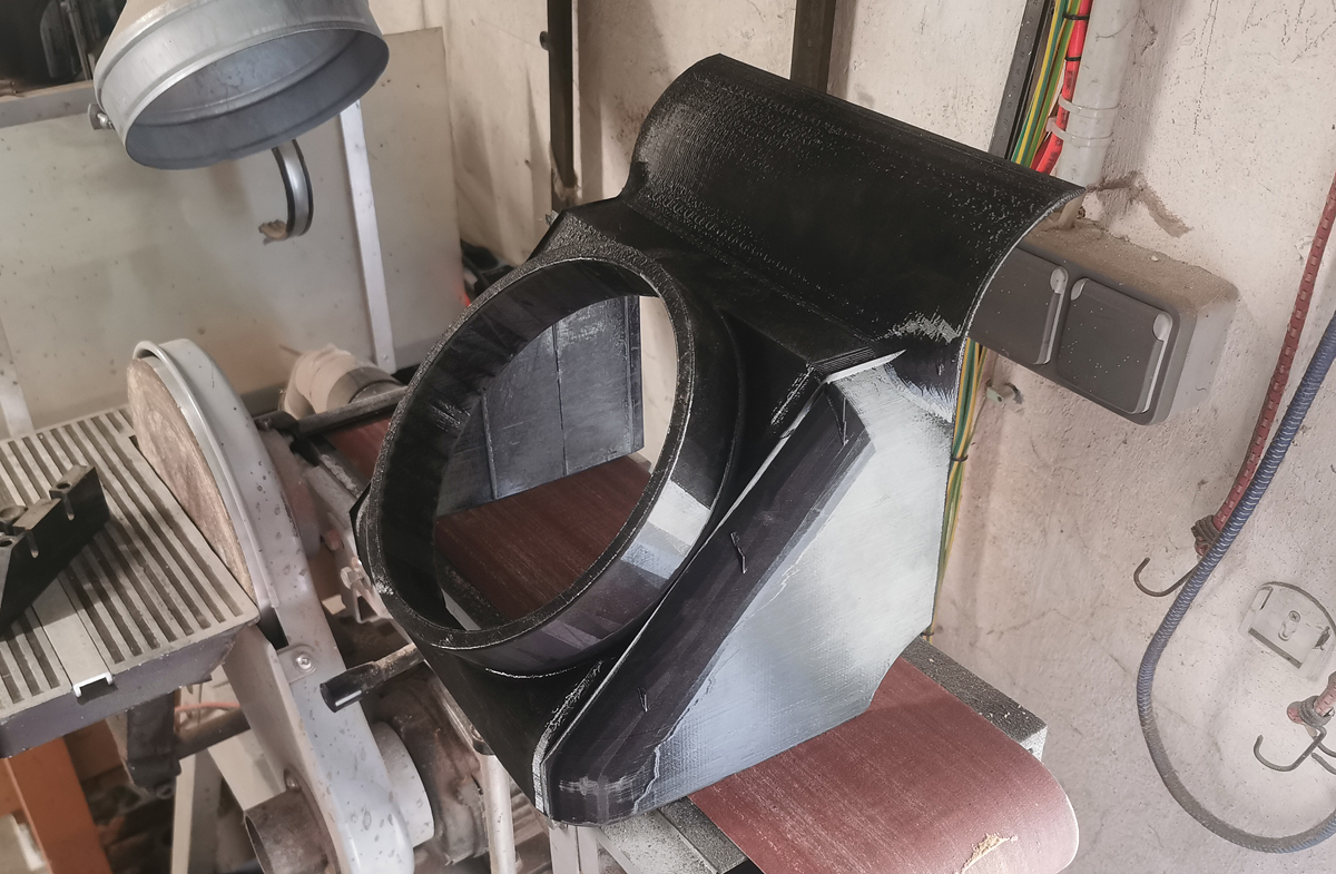

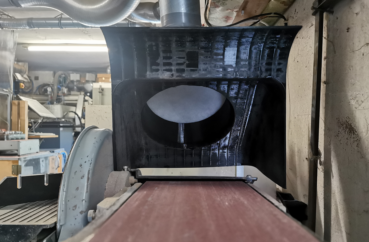

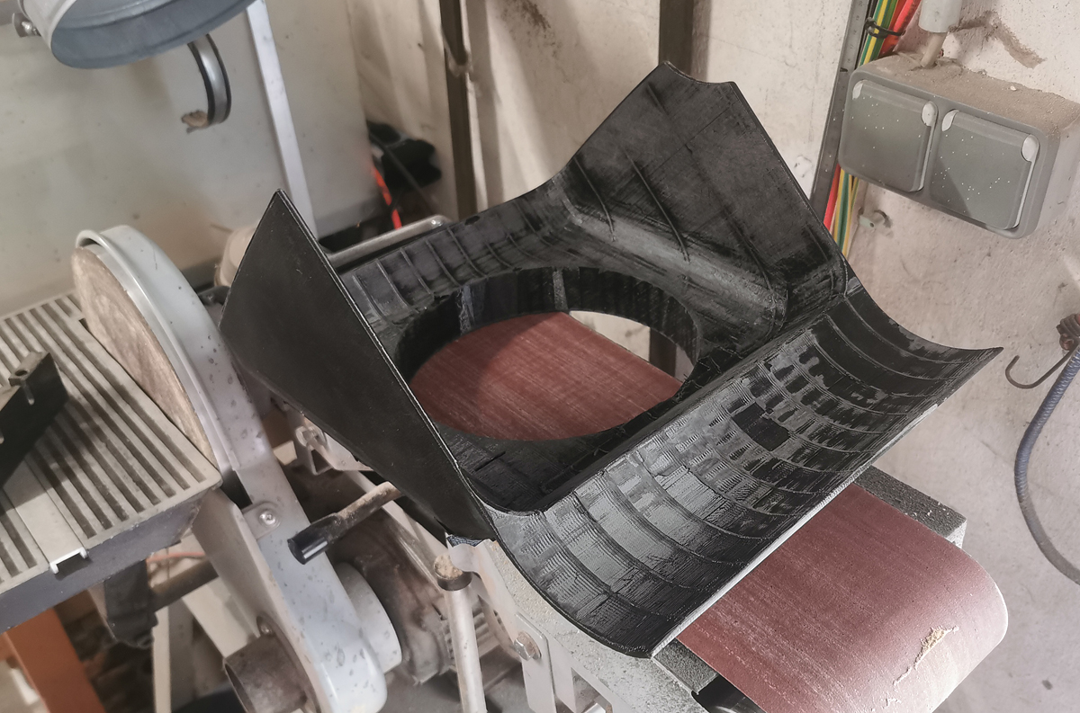

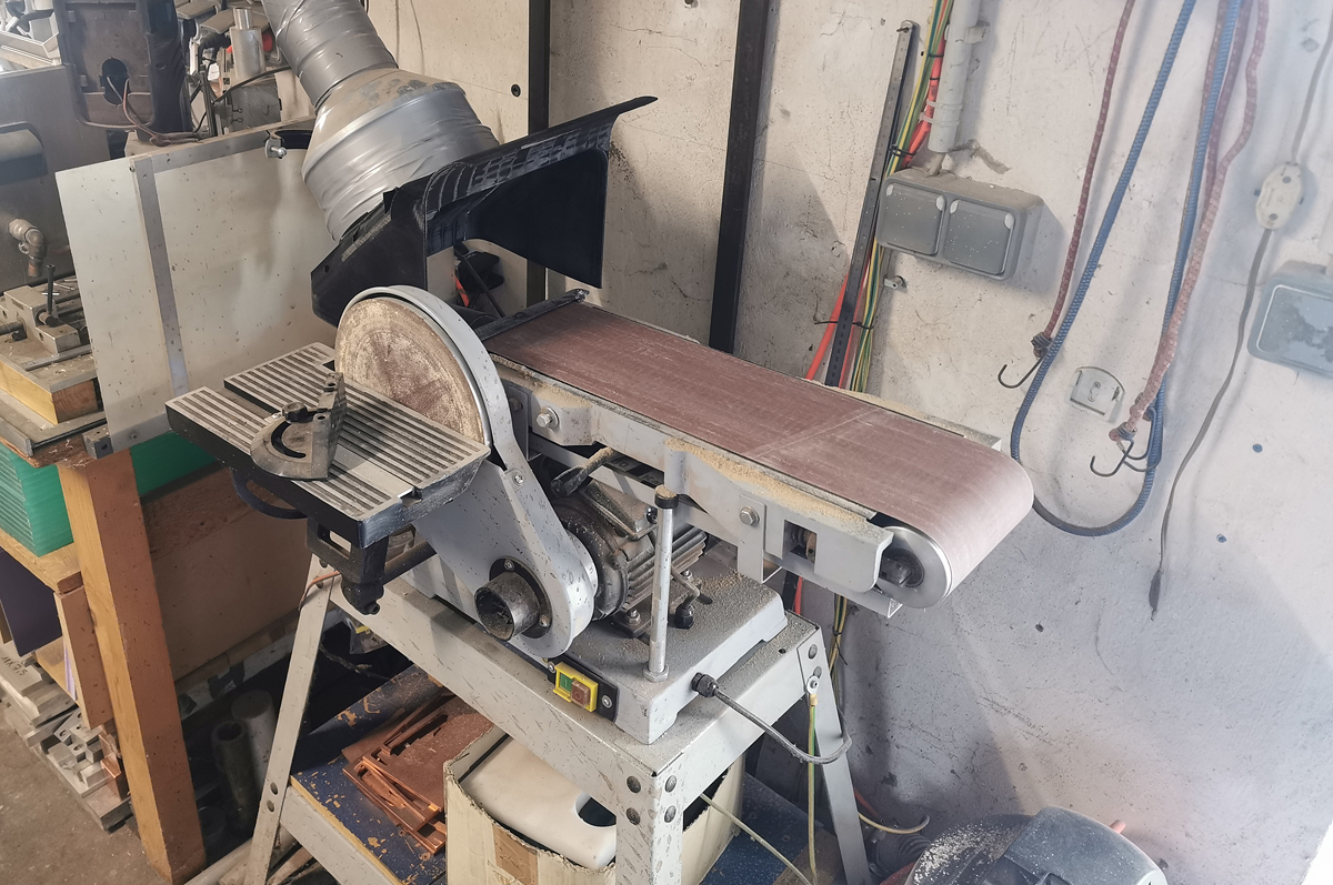

Thema Bandschleifer.
Ich gehe das Thema aktuell praktisch an und habe einen braunen Stift in der Hose da der Zusatzventilator für den Bandschleifer grenzwertig sein dürfte.
Aktuell habe ich 212m³/h. Das entspricht einer Strömungsgeschwindigkeit von 7,5m/s.
Der aktuelle Zusatzlüfter schafft 460m³/h. Der Filter hat eine Anfangsdruckdifferenz von 110Pa. Da schafft der Lüfter nur noch 350m³/h.
Summiert komme ich somit auf theoretischen 562m³/h. Das reicht.
Das ist ein schönes Tool um die Strömungsgeschwindigkeit im Rohr zu ermittelt.
Bei 562m³/h hätte ich eine Strömungsgeschwindigkeit von 19,9m/s.
Eine weitere Website zeigt uns wieviel Strömungsgeschwindigkeiten wir für diverse Werkstoffe benötigen.
Fazit: 16-18m/s für Metallspäne. Für Holzspäne sind es etwas weniger. CFK habe ich adhok nicht gefunden. Sollte jedoch in einen ähnlichen Bereich liegen. Bei einen Volumenstrom von ca. 455m³/h reicht die Strömungsgeschwindigkeit nicht mehr aus. Dann sinkt sie unterhalb 16m/s.

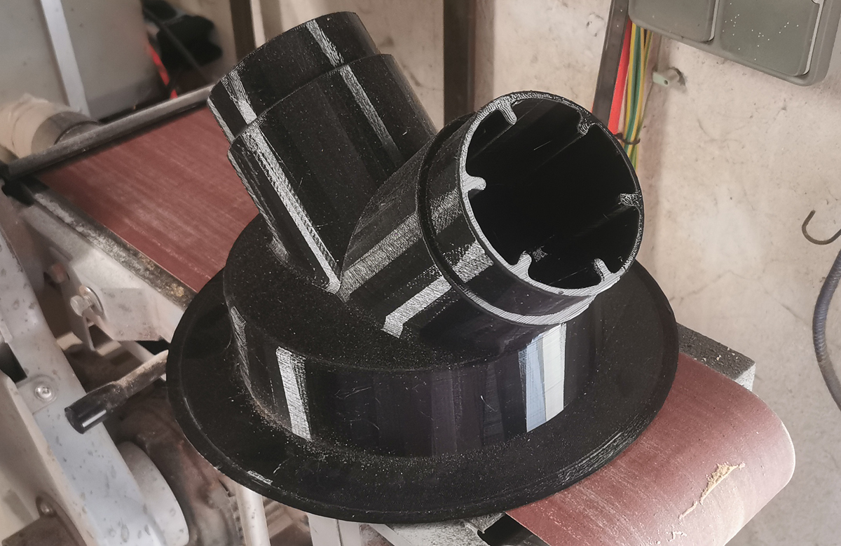

Nen erweiterten Trichter drucke ich gerade um den Einzugsbereich etwas zu erhöhen und um etwas näher am Werkstück ranzukommen. So Gott will is das Ding in 4 Tagen fertig. Wenn ich heute nicht wegpenne werde ich den neuen Lüfter mal installieren. Masterslave Steckdose kommt nächste Woche. Der Lüfter geht dann an, wenn der Bandschleifer eingeschaltet wird.
Erleichternd kommt allerdings noch hinzu, dass ich direkt am Band auch mit einen Staubsauger absauge. Thomas 1530 mit 1500W. Das sollte in Summe sehr gut ausreichen.
Enddruckdifferenz des Filters = 450pa. Was bedeutet das praktisch? Wenn der Filter zu ist habe ich nur noch ca 180m³/h an Volumenstrom und 6,4m/s Strömungsgeschwindigkeit weil bei rund 350Pa der Zusatzlüfter still steht. Absolut ineffektiv. Also ja, der Lüfter zieht leider keine Wurscht vom Teller. Nach Jahren wollte ich mal wieder etwas sparen da ich gerade bissle klamm bin. Aber es is ok... So ein Filter kostet nur ca. 25€ und 6-12Monate wird der locker halten. Das kann man verkraften.
Den Filter für die kleine HSC Fräse habe ich kürzlich nach 5,5 Jahren das erste mal gewechselt. Zugegeben fräse ich nicht täglich und die Birne blinkt schon nen gutes Jahr. Das Problem löst man am besten wenn man den Stecker aus der Steckdose herauszieht. Solange der große Endfilter nicht klingelt ist alles ok. Und ein Filter der zu ist, filtert besser als ein neuer Filter lol. Sofern es nicht zum Filterdurchbruch kommt. Aber wie gesagt: Endfilter sind noch voll ok was man mit rund 30m² Filterfläche oder so auch erwarten darf.
Übrigens: Egal wie... die Hauptabsauganlage muss irgendwie 1800m³/h schaffen um die Strömungsgeschwindigkeit zu erhalten. Alternativ Update auf D150mm Rohr. Dadurch dass die beiden Kabinen raus sind die rund 300m³/h aktuell noch fressen, sollte dies gerade noch so möglich sein. Wobei ich dazusagen muss das alle Filter bereits mehrere Jahre alt sind. Bei neuen Filtern sollte das locker reichen. [€dit] 1400m³/h mit neuen Filtern auf ~75% Ventilatorleistung Inkl. beide Kabinen die 300m³/h klauen. Also das passt ganz sicher!
Das Thema Bandschleifer sollte mit guten Ergebnisse in einer Woche erledigt sein. Dann geht es an die Kabinenabsaugung der beiden Cnc Maschinen wo ich auf der großen Cnc erstmal das Gehäuse fräsen muss und schau dann was für die große cnc Maschine mit der Hauptlüftung übrig bleibt.

Raumluftreiniger TAC ECO II. Der schafft so 1000m³/h mit H14 Filter und 1600m³/h mit H13 Filter. Werksseitig arbeitet das Ding mit einen H14 Filter. Also etwas mehr, das die Anlage die ich aktuell nutze. Für 600€ inkl. Ersatzfilter musste ich einfach zuschlagen. Die beiden Schnüffelöffnungen habe ich mit G2 Fitlerfliess abgedeckt um den gröbsten Staub fernzuhalten. Das kann ich bequem alle paar Wochen mitn Sauger absaugen. Erhöht die Fitlerstandzeit nochmals.
Um das Ding gehts hier prinzipiell.
Es wurden viele Hebel in Bewegung gesetzt, um die Präsentation zu verbessern. Noch mehr Investition steckt im Arbeitsschutz: Die Vakuumpumpe hat einen Filter erhalten, da sie Carbonstaub ausstößt. Behelfsweise wurde ein mobiles Filtersystem gekauft, um die Raumluft abzusaugen, da die aktuelle stationäre Luftfilteranlage es nicht schafft, mehrere Arbeitsplätze gleichzeitig zu abzusaugen.
Daher wurde ein neuer 2,2-kW-Absaugmotor angeschafft, womit dieses Problem nun gelöst ist. Speziell ein Absaugplatz benötigte ein tiefgreifendes Update: der Bandschleifer. Ich habe hierfür eine Haube gedruckt und den Rüssel direkt an die Haube geflanscht; nun fehlt nur noch der entsprechende Volumenstrom. Aktuell liegen 800m³/h drauf. Grenzwertig ok.
Nach der aktuellen Produktionsrunde wird es ein extrem umfangreiches Luftfilter-Update geben. Zunächst muss ich mich jedoch auf die Wasserkühler-Produktion fokussieren, auch wenn dieses Update schon über zwei Monate überfällig ist.
