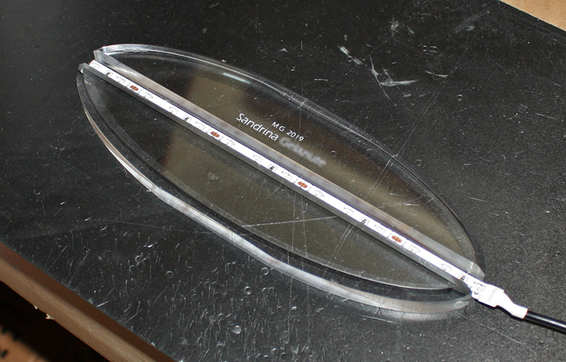

da ich bereits einige Jahre Plexi fräse und es den Mythos gibt das man keine Glasklaren Plexikanten ohne polieren erzeugen kann habe ich mal ein kleines Video dazu gemacht.
Das wichtige neben den richtigen Schnittdaten ist das richtige Werkzeug und das richtige Schmiermittel.
Die Profis räumen noch einen weiteren wichtigen Faktor mit ein. Eine vibrationsarme Halbzeugspannung.
Letzteres habe ich nicht, das Ergebnis ist dennoch toll.
Als Werkzeug verwende ich bei Plexiglasarbeiten (PMMA XT) ausschließelich Einschneider mit polierter Spannut von VHF.
Sorotec hat günstige Werkzeuge im Sortiment die auch gehen. Allerdings ist die Kantenqualität nicht so toll
und die Standzeit ist deutlich geringer. Geld in gute Werkzeuge investieren lohnt sich gelegentlich doch.
Darüber hinaus braucht ihr noch eine zuverlässige Werkzeugschmierung mit Doppeldüse.
Die eine Düse schießt auf das untere Ende der Werkzeugschneide, die andere Düse auf den oberen Teil der Werkzeugschneide.
Die Ausrichtung sollte immer um 90° versetzt sein damit in 2 Richtungen aufgetragen wird und es möglichst geringe tote Zonen gibt.
Optimal ist es wenn man mit 2.5bar und mehr Sprühdruck arbeitet damit die Druckluft dazu beiträgt die Späne aus der Nut zu blasen.
Im Video sieht das nicht optimal aus, allerdings ist das Werkzeug auch schon ziemlich fertig...
Abschließend sei erwähnt das das richtige Schmiermittel das feintuning erzeugt. Hochflüchtige Schmiermittel wie das
Fenella VD201N funktionieren nicht gut weil das Schmiermittel zu wenig Schmieranteil enthält. Wasser mischbare
Schmiermittel mit 15% Konzentrat, oder dickflüssigere nicht Wasser mischbare Schmiermittel arbeiten recht gut.
Natürlich hilft auch eine stabile Maschine. Jedoch muss man um gute Ergebnisse erzielen nicht mit Kanon auf Spatzen schießen.
Es genügt eine solide Portalfräsemaschine mit Profilschienenführungen.
Das Endergebnis nehme ich mit einen Bild mal vorweg.
Viel Spass beim nachmachen.
Gruß Marc

Da musste ich einfach tätig werden. 10mm Leuchtschild mit 15mm Sockel und roten Led's.
Die Fertrigung war nicht ganz so ohne ohne Druckluft. Das gravieren mit der Gravierspitze ging aber sehr gut.
inzwischen bin ich damit so gut wie fertig.

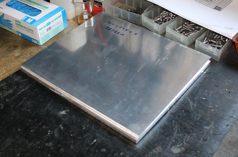

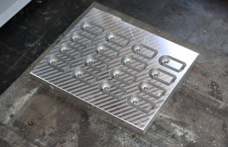

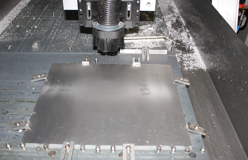

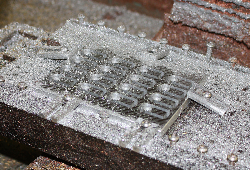

Inzwischen konnte ich die Vacuumspannvorrichtung testen. Großglächige Kupferplatten und Kunststoffplatten funktionieren recht gut.
Kleinere Teile bedürfen leider noch Haltestege. Die Rechnung ging somit nur bedingt auf :-(
Es ist aber auf jeden Fall bequemer und präziser. Das ist doch schon mal etwas :-) Die Absauganlage ist inzwischen auch zu 99% fertig.
Nur noch ein Fu und dann kann ich die entsprechende Pressung mittel Drosselklappen und frequenzgesteuerten Motor korrekt einstellen.
