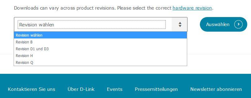

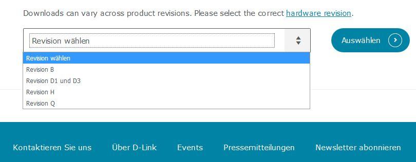

ich würde erstmal die revision vom dlink checken (da gibt es nämlich mehrere) und dafür dann die letzte FIRMWARE runterladen:
DIR-615 Wireless N 300 Router | D-Link Deutschland
dann ganz unten die revision auswählen die dein gerät hat (es gibt nämlich 5 verschiedene - steht auf der unterseite vom DLINK) -
und dann die passende dazu firmware runterladen
