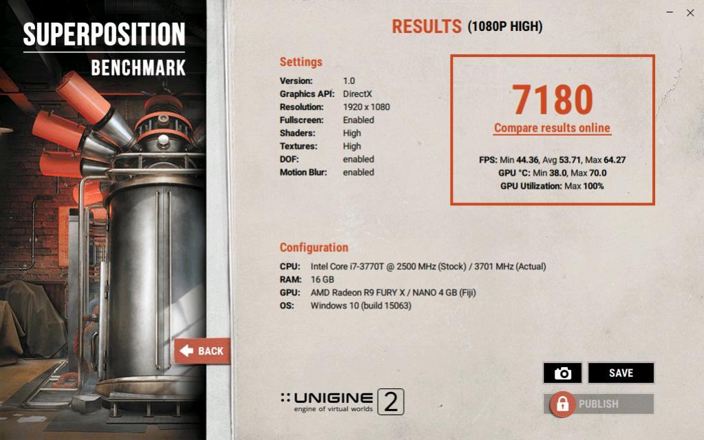

- i7 3770t stock
- Fury R9 Nano
1025/500 -48mV +24% powertarget 69~70°C
- 2x 8GB Crucial Ballistix Sport Very Low Profile 9-9-9-24
Finde das im Vergleich mit den Resultaten anderer von hier und dem CB Forum durchaus interessant ;)

Aber naja bei den späteren Reviews der kleinen Fiji Karte mit Post-Launch Treibern konnte man ja schon sehen, dass sich die GPU deutlich weiter vor der 980 positioniert. Hätte nur nicht gedacht, dass die so nah an die 1070 rücken kann.
Resultat wäre aber wahrscheinlich besser wenn die auch konstant ihre 1025mhz ausfahren könnte. Hier springt es ständig um Ende 9xxMhz herum und die GPU Duty bewegt sich zwischen 92% ~ 99%.
Im Heaven Benchmark sieht es anders aus. Da fährt die Karte konstant ihre 1025mhz ohne irgendwo eingebremst zu werden.
1080p Extreme
397764d1492062652-unigine-veroeffentlicht-den-superposition-benchmark-superposition_benchmark_v1.0_3148_1492009533.jpg
1080p High
397765d1492062660-unigine-veroeffentlicht-den-superposition-benchmark-superposition_benchmark_v1.0_7180_1492008645.jpg

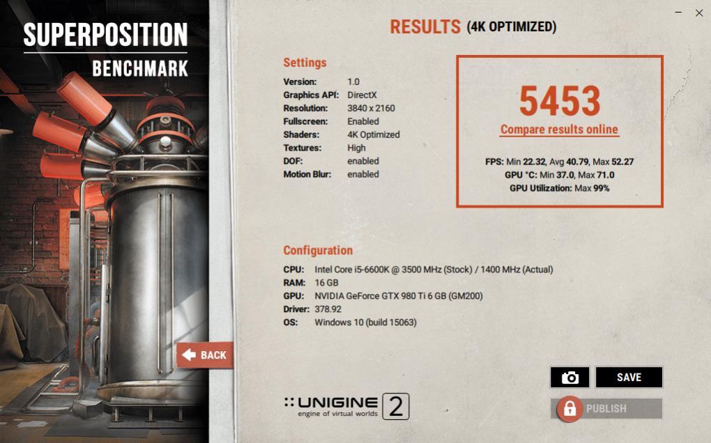

Irgendwie ist bei @jolly91 der Test "4K Optimized" schief gelaufen.
Es kann nicht sein, daß bei nahezu identischer Hardware/Taktrate ein so großer Unterschied ist.

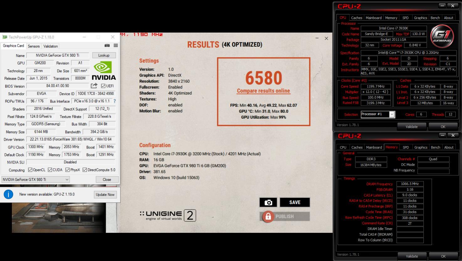

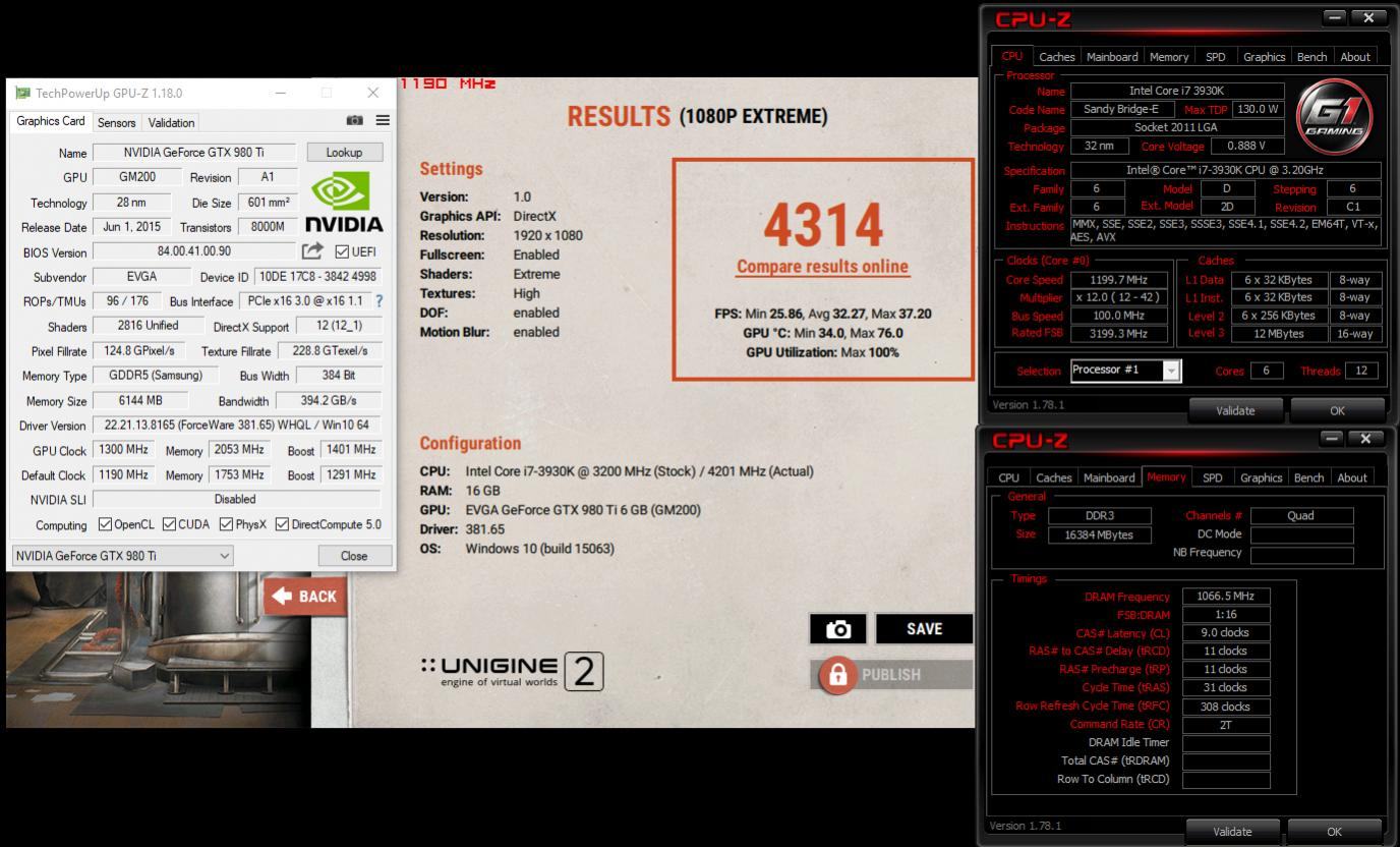

I7 - 3930K @ 4,2ghz + EVGA GTX 980 Ti Classified @ Morpheus @ 1.455/1.890mhz. 4007 P.
Mein Ergebnis:
I7 - 3930K @ 4,2ghz + EVGA GTX 980 Ti Classified effektiv.......... 1.515/2.050MHZ 6580 P.
