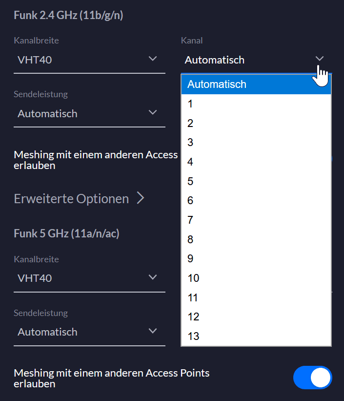

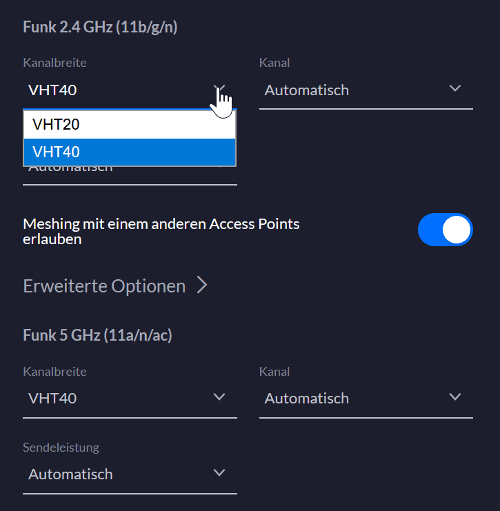

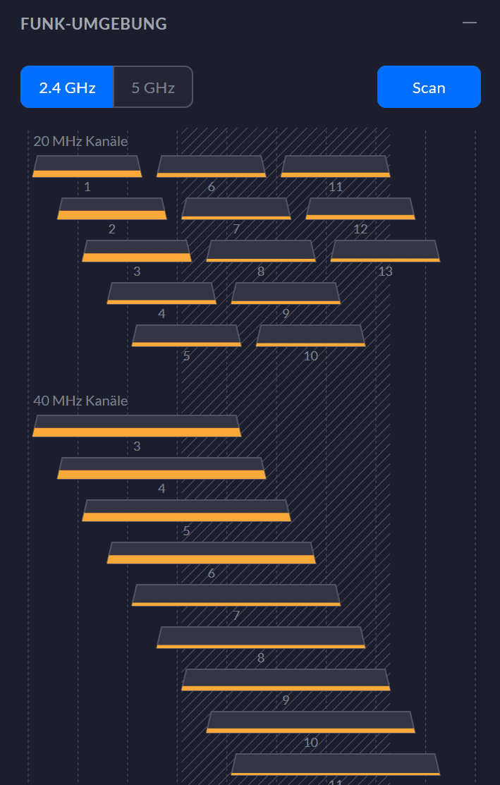

Folgende Einstellmöglichkeiten zu 2.4GHz sind möglih:

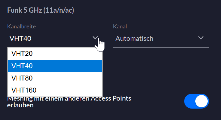

Folgende Einstellmöglichkeiten zu 5GHz sind möglich:
Die Auswahl zur Sendeleistung steht jeweils für 2.4GHz wie auch 5 GHz auf Automatisch.

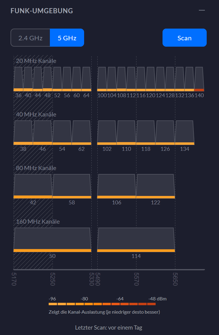

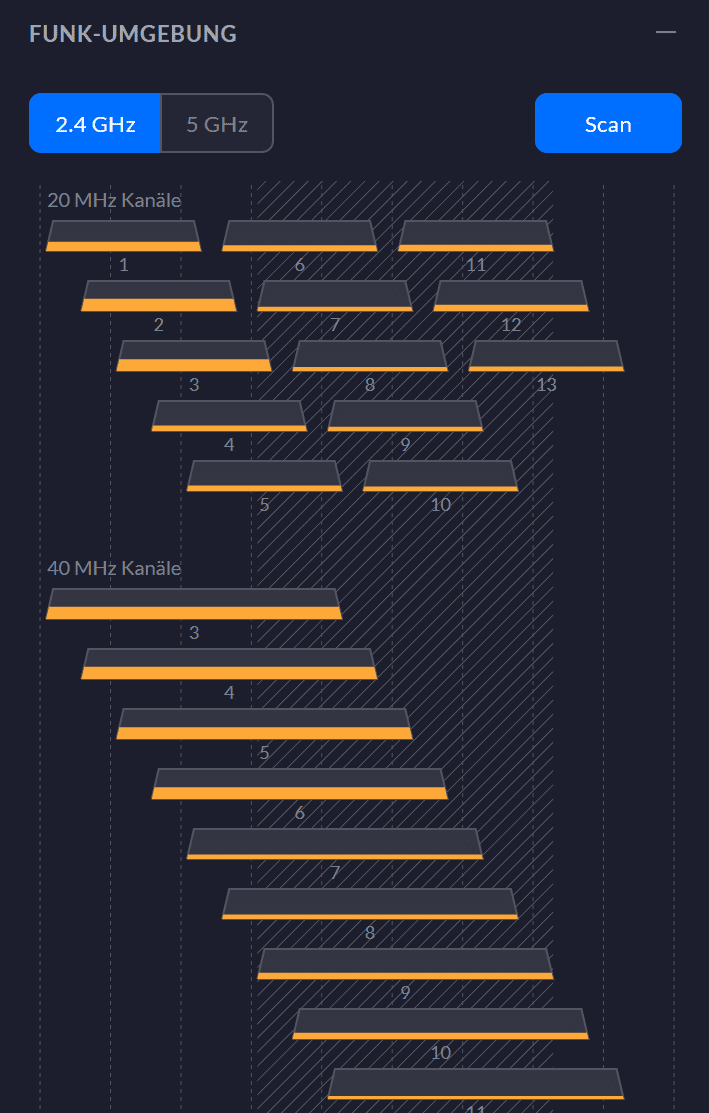

Folgend beispielhaft ein Scan zum Accespoint EG zur Funkumgebung:

Hi nochmal.
Ich wuerde an deiner stelle erstmal bei allen APs nacheinander den RF Scan machen. Anhand der Belegung kannst du dort dann pruefen welcher Kanal am besten zu dem AP passt.
fuer 2,4G wuerde ich folgendes vorschlagen:
Breite: VHT20
Kanaele: 1 / 6 / 11
Sendeleistung: Je nach Bedarf. Bei mir stehen sie auf 'Low'
Fuer 5G:
Breite: VHT80
Kanaele: 36 / 56 / 112
Sendeleistung: Steht bei mir auf max.

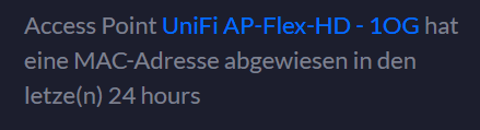

Die folgende Nachricht find ich das beste beispiel. Sie sagt das eine MAC Adresse abgewiesen wurde, aber welche muss man sich wohl denken.... schade.
