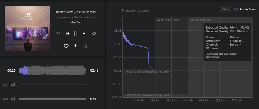

Ich bin gerade fleißig dabei meine Musik mal Lokal und in Qualität zu organisieren. Dabei musste ich aber feststellen, dass einige Lieder nicht in Lossless zu bekommen sind. Einige davon liegen aber trotzdem als FLAC vor, obwohl sie nicht Verlustfrei sind (s. Beispiel). Um da etwas mehr Überblick zu bekommen, wollte ich die Dateien in Frage, jetzt in MP3 überführen. Meine Frage wäre nur, ob dabei weitere Daten verloren gehen, oder nicht.
mp3 ist immer verlustbehaftet
Entweder ist es FLAC welches eine verlustfreie Kompression hat, oder die Quelle ist kein FLAC.

In dem Fall gar nicht, weil es ein Remix ist. Den habe ich zwar auch auf Tidal finden können, aber da ist es auch eher bescheiden von der Qualli. Das Beste, was ich zum Download gefunden habe ist das FLAC, was Audirvana als "196kbps MP3" erkennt.
Dann bitte nicht von FLAC sprechen, das ist Irreführend und falsch.
Du hast doch geschrieben das du die "irgendwo heruntergeladen" hast oder? Das ist dann ein Fake, es ist keine FLAC, sondern irgend ein schlechter Rip von Youtube oder anderen Quellen, die Verlust behaftet sind und das wurde offenbar als FLAC konvertiert.
Ich kann auch eine MP3-Datei als FLAC konvertieren - da braucht es nur 3 Klicks - das macht daraus aber noch lange keine FLAC, weil die Quelle bereits Verlust behaftet war.
Der Sinn von FLAC ist es das man von einem unkomprimierten Verlustfreien Ausgangsformat (z.B. WAV) eine starke Kompression erreicht ohne das man eine Qualitätsverlust hat. Wenn aber die Quelle bereits Verlust behaftet ist, dann ist es sinnfrei von "FLAC" zu sprechen.
Und da bin ich bei dir. Aber was schreib ich da jetzt Oben statt FLAC um den Sachverhalt deinem Ermessen nach korrekt wiederzugeben?
eine FLAC Datei ist erstmal eine FLAC Datei das bedeutet lediglich das man daraus die Originaldatei verlustfrei wiederherstellen kann, wenn die Originaldatei scheisse ist bleibt es trotzdem eine verlustfreie Kompression im gegensatz zu mp3 daraus kann man die Originaldatei nicht wiederherstellen.
Vielleicht isses ja genau das und gar kein FLAC?
Möglicherweise ist aber deine "FLAC" auch gar keine FLAC sondern heisst nur *.flac obwohl es ein MP3 ist, evtl. erkennt spielt sie dein Programm kommentarlos ab, weil es ja diverse Dateien öffnen kann.
Nur, weil du eine .jpg in .png umbenennst, wirds noch lang kein PNG... vielleicht ist genau das geschehen?
Weil... wenn man ne MP3 in FLAC konvertiert, müsste das ja eigentlich als FLAC erkannt werden. Natürlich ein FLAC mit schlechter Qualität, aber das tut ja erstmal wenig zur Sache.
Schreib doch einfach das du eine MP3-Datei hast, die in einem FLAC Container liegt, denn das ist es ja offensichtlich. Da deine Quelle nicht kommerziell ist und klar ein Fake ist dann braucht man sich auch nicht zu wundern, warum die Qualität eben nicht einer richtigen FLAC entspricht.

Es ist eine FLAC-Datei von 22,6MB größe. Es wird auch als solche von Audirvana erkannt. Aber Audirvana hat ein Feature mit dem man die Audiodateien analysieren kann. Das Ergebnis habe ich als Bild angehangen. Daher ist es schonmal keine "echte" FLAC, wie mir von @AG1M auch schon erklärt wurde.

Wie schon geschrieben, man kann Problemlos eine MP3 in eine FLAC konvertieren, mit den richtigen Tools erkennt man natürlich das es nur um den Container handelt und die Daten am Ende nur die einer MP3-Datei sind.
Ist doch auch eine FLAC, nur wurde eben als Quelle eine MP3 verwendet beim Konvertieren, das macht das ganze ja so Absurd.
Weiß ich ja nicht. Audirvana sagt das, daher keine Ahnung ob das stimmt. Ich bin mit dem Tool nicht vertraut.
Ist Flac denn son Container-Dings, wo auch einfach eine MP3 drin stecken kann?
Klar isses absurd, aber meine Frage zielt darauf ab, obs überhaupt konvertiert ist oder nur falsch benannt.
Naja, FLAC verkauft sich halt besser, auch wenns loq quality ist.
Ist Flac denn son Container-Dings, wo auch einfach eine MP3 drin stecken kann? Klar isses absurd, aber meine Frage zielt darauf ab, obs überhaupt konvertiert ist oder nur falsch benannt.
Nein. Du kannst mit einem Audio Konverter (ich verwende z.B. FREAC) jede beliebige Ausgangsquelle verwenden um diese ein anderes Format zu konvertieren.
Du kannst also eine MP3 ohne Umwege in eine FLAC konvertieren. Macht natürlich keinen Sinn, ist aber kein Problem. Das ist auch am Ende eine FLAC, aber außer das die Datei nun größer geworden ist, hat man absolut Null Unterschied zur Quell-Datei welche eine MP3 ist. Die Audio Daten von der MP3 stecken also nur in der "Hülle" einer FLAC, daher eine "Fake FLAC".
Ja, aber wie kann das Abspielprogramm dann eine MP3 erkennen, wenns konvertiert ist? Dann ist doch die ganze Headerinfo etc. weg, oder irre ich mich da jetzt?
So ein Quatsch, es gibt keine "echte" oder "unechte" FLAC Datei. Vielleicht verinnerlichst du mal was ich weiter oben schon geschrieben habe. Es gibt gute und schlechte Originaldateien, eine FLAC ist immer verlustfrei.
Ich finde ja super wie ihr es alle erklärt, aber keiner konnte mir bisher wirklich klar schreiben wie ich es nun nenen soll.
Ich will die Zeichenkette, die ich hier eingebe, damit der Sachverhalt für jeden verständlich und fachlich korrekt rüber kommt. Für dumme wie mich.
Eine FLAC-Datei, die selbst verlustfrei ist und die auf einem im originalen verlustbehafteten Audioformat basierend ist, hießt wie: ?
FLAC Datei, wie wohl sonst.
Es macht keinen Sinn eine MP3 Datei in eine FLAC Datei zu wandeln, die Datei wird dadurch nicht besser, nicht schlechter, sondern einfach nur grösser.
Es kann Sinn machene eine FLAC Datei in eine MP3 Datei zu wandeln, dadürch wird sie kleiner aber man verliert informationen durch die Kompression je nach den Einstellungen.
Also eine FLAC Datei von einem CD-ROM RIP ist die bestmögliche FLAC Datei, eine FLAC Datei von youtube macht keinen Sinn weil es dort schon verlustbehaftet komprimiert wurde, hoffe ist jetzt klar ?
