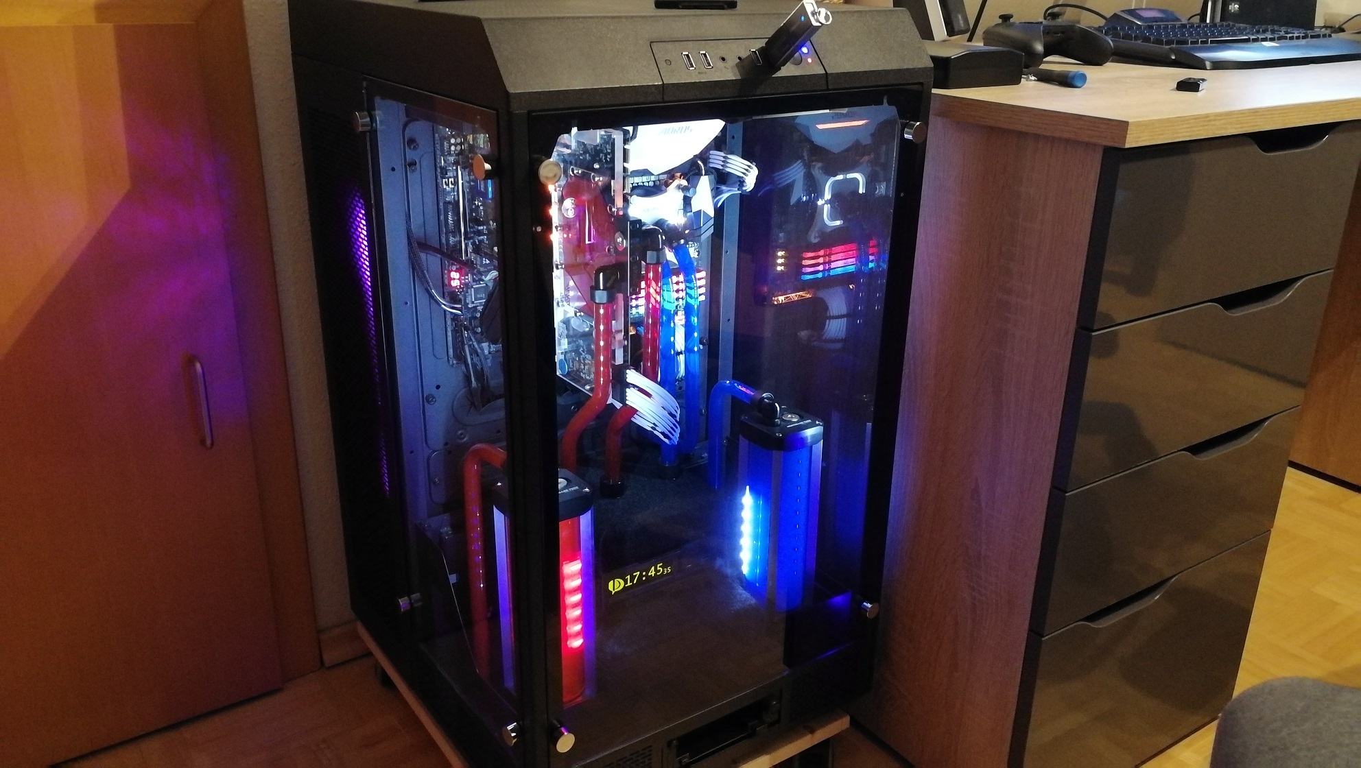

2 Kreise habe ich im Gehäuse weils einfach geil aussieht.. eine Seite Rot die andere Blau...

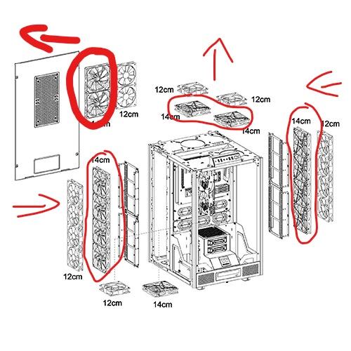

Ich hab noch 2 140 Lüfter über, die möchte ich mal innen anbringen dann hätt ich ein halbes Push Pull .. mal sehen ob das was bring ..

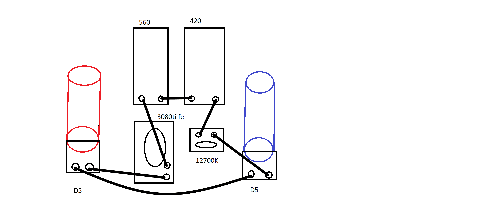

aber die anderer Überlegung ist ob ich nicht die 2 Kreise zu einem mache. Ich hätte dann deutlich mehr Radiatorfläche und das könnte doch was bringen oder ?
Ich hab das ganze mal skizziert wie ich es mir gedacht habe.
Variante 1 vielleicht so ?

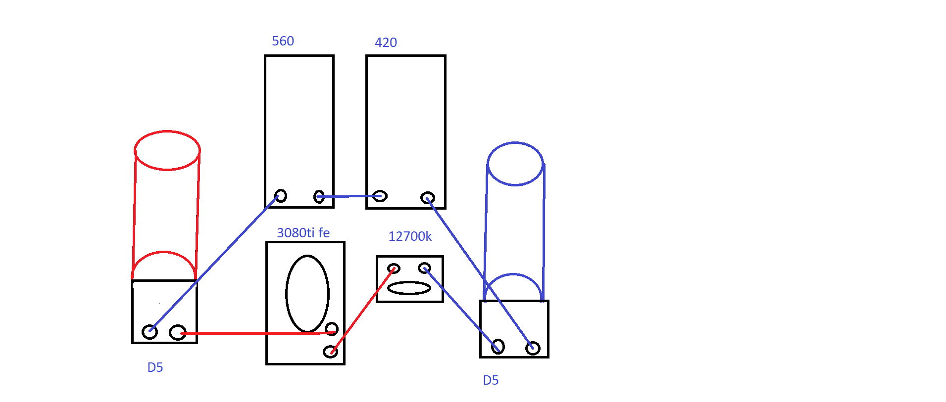

oder Variante 2
Was ist eure Meinung dazu ?
