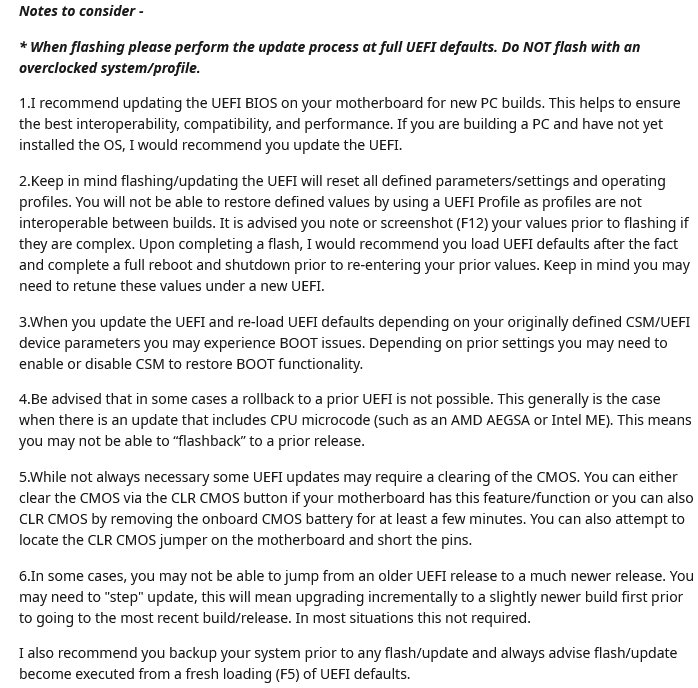

Betrifft ASUS Mainboards:
ASUSTechMKTJJ schrieb:

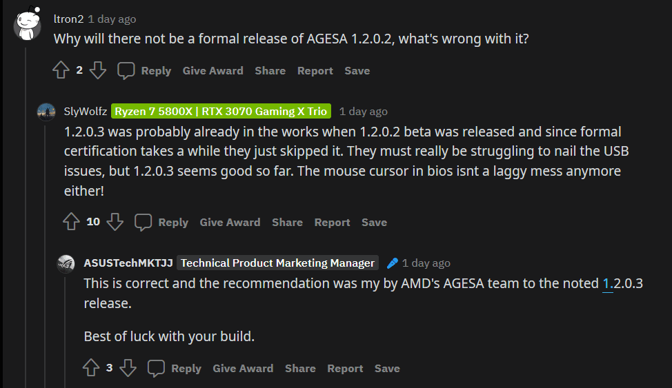

Important update notice – There will not be a formal release of AEGSA 1.2.0.2 instead there will be a transition to the AMD recommend AEGSA build 1.2.0.3. The release of this build starts this week with the B550 boards noted in the update list and will be released for other 400/500 series AMD ASUS motherboards over the coming weeks.

Alte Profile soll man so oder so nach einem Bios Update nicht mehr laden. Das gilt für jeden Hersteller. Im besten Fall funktioniert es oder man bekommt erst gar kein Boot. Im schlimmeren Fall führt es zur Instabilität und man sucht sich zu tote nach der Ursache.

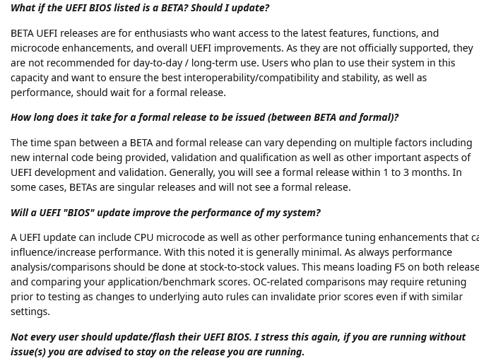

never change a running system.
Zumindest würde ich erst mal warten, bis wieder nen non Beta kommt und das Feedback dazu gut ist.
1.2.0.3 ist ja schon als Beta verteilt und Asus überspringt sogar die 1.2.0.2 non Beta. Die wewrden sicherlich Gründe dafür haben ... also abwarten und schauen, was das Feedback hergibt

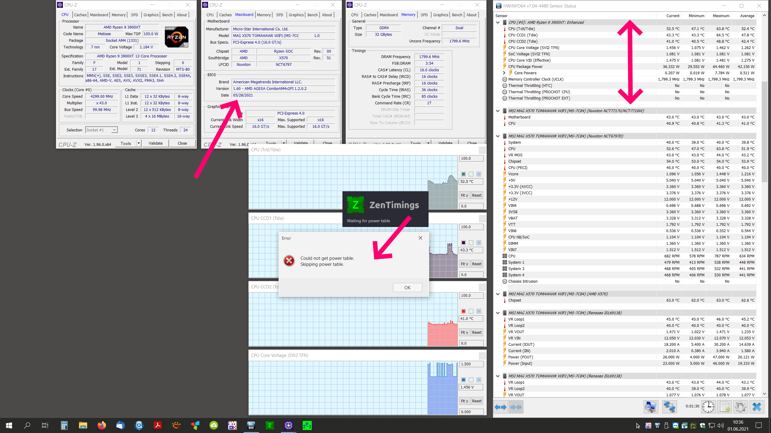

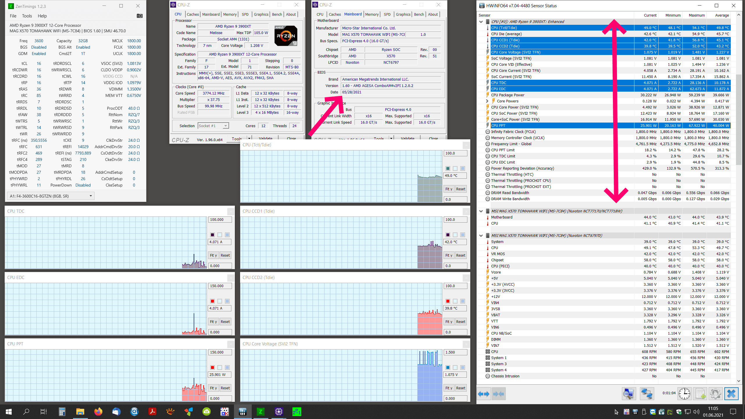

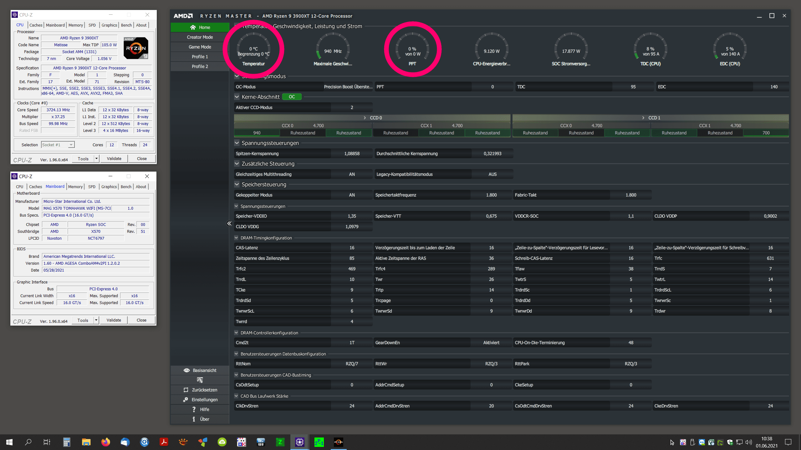

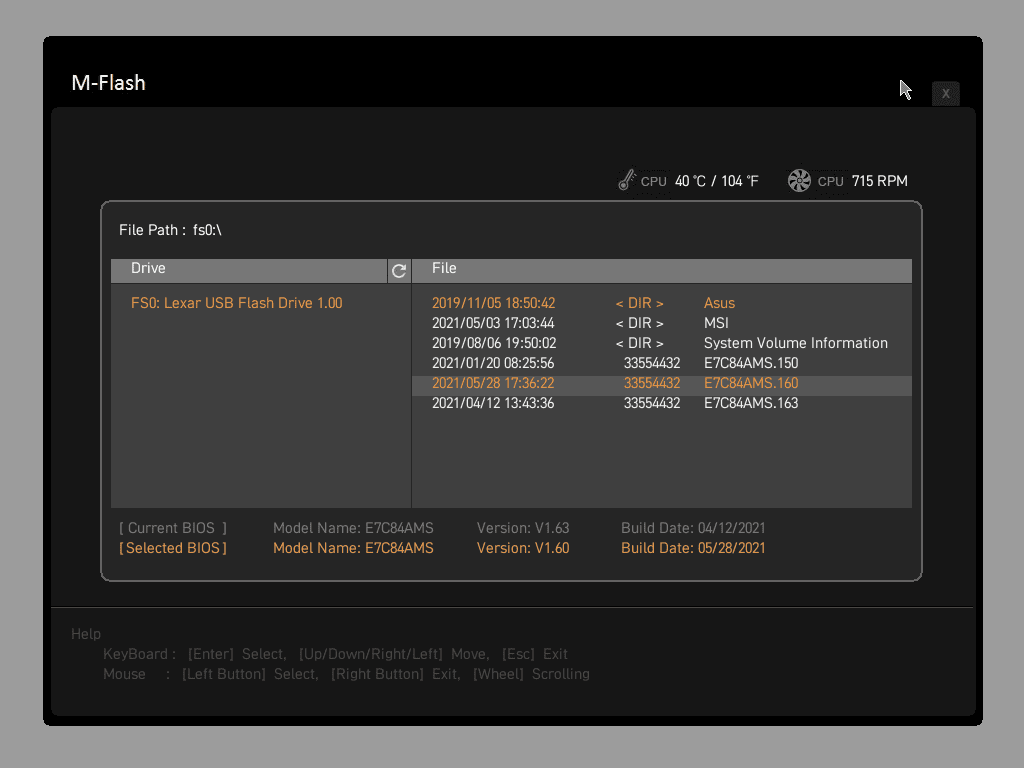

Mit dem seit heute verfügbaren BIOS 1.60 für X570 TOMAHAWK WIFI ist der Fehler wieder da, über den wir hier schon bei BETA-Version 1.63 diskutiert hatten und den ich MSI gemeldet hatte.
Ryzen Master zeigt Begrenzung 0 °C und PPT-Limit 0 W
Zen Timings kann Power Table nicht lesen.
HWiNFO64 zeigt nur eine beschränkte Anzahl Werte der CPU
2021-06-01 10-38-41 X570-TOMAHAWK Greenshot.png 2021-06-01 10-36-00 X570-TOMAHAWK Greenshot.png

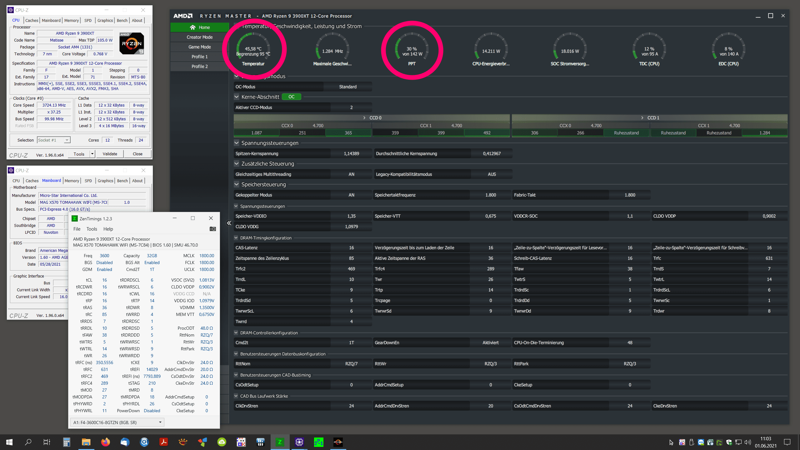

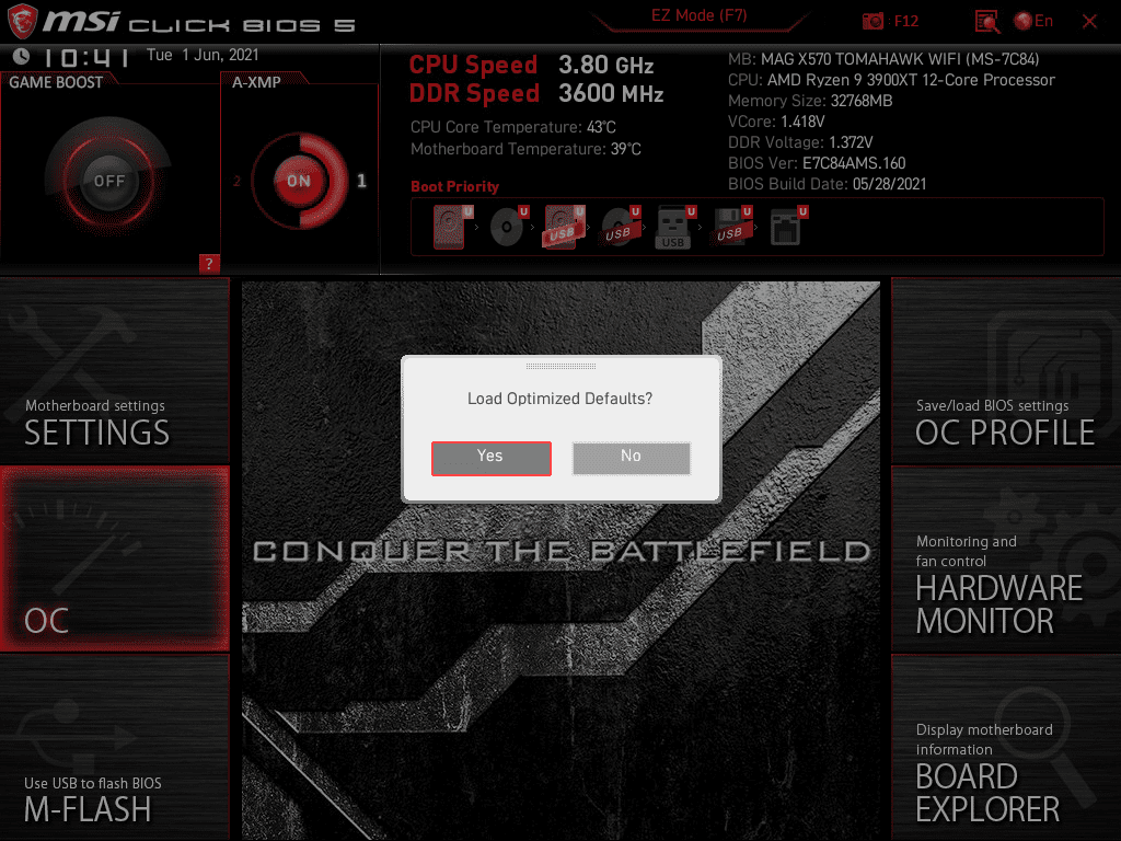

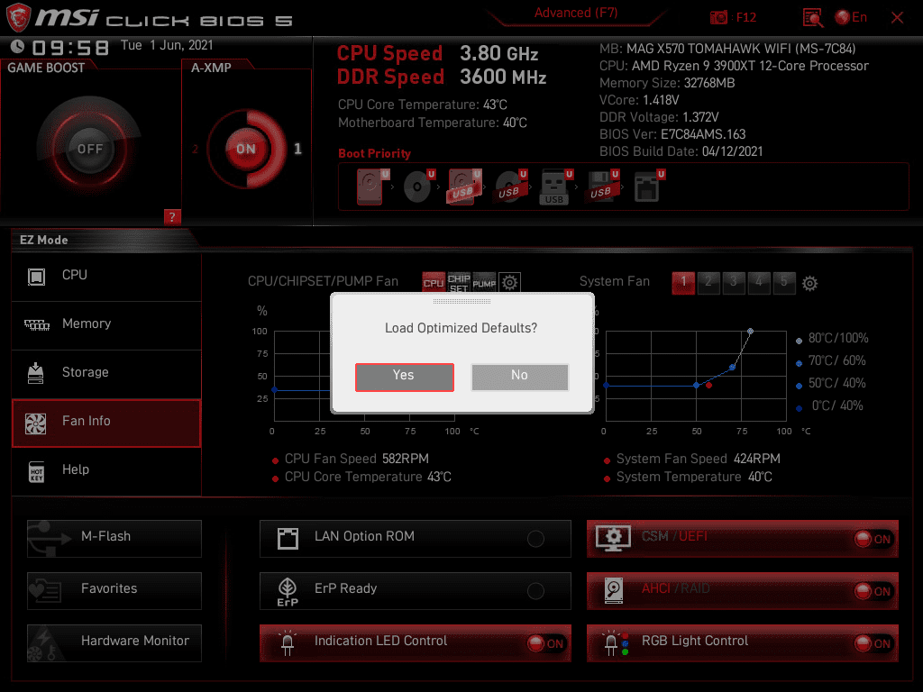

Die Abhilfe ist zum Glück einfach: nach dem Flashen nochmal(!) die BIOS-Defaults laden und abspeichern, erst dann die individuellen Einstellungen machen.
2021-06-01 11-03-46 X570-TOMAHAWK Greenshot.png 2021-06-01 11-05-11 X570-TOMAHAWK Greenshot.png
Ich werde den Fehler MSI erneut melden.

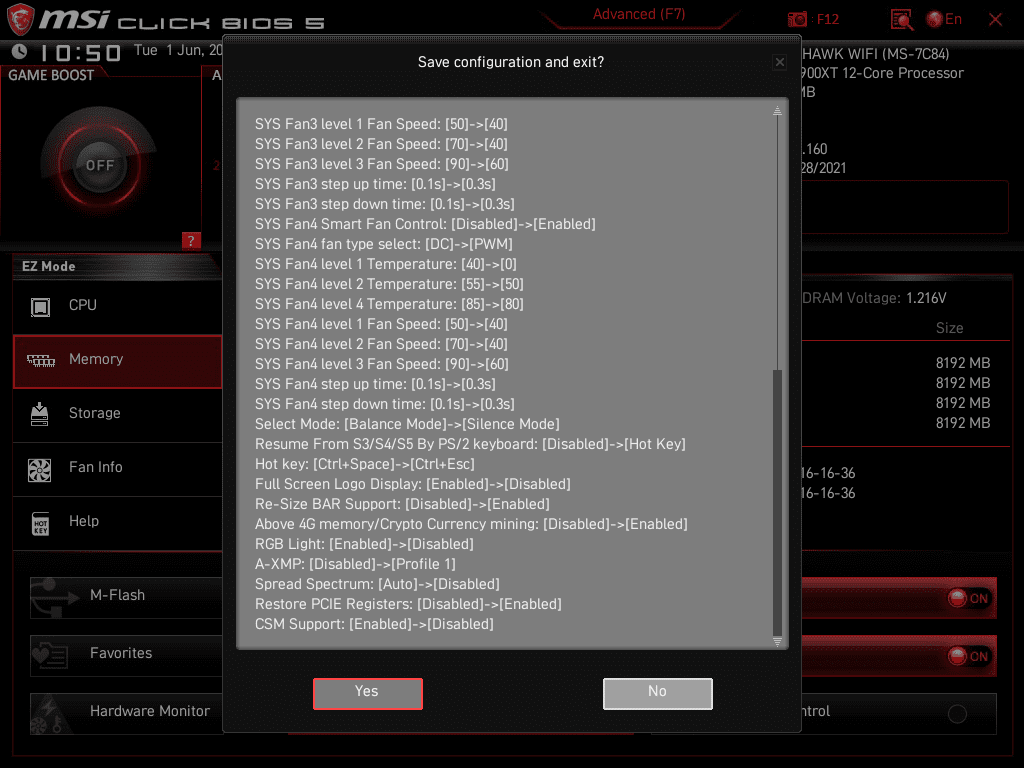

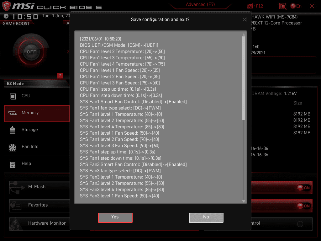

Ergänzend meine gemachten BIOS-Einstellungen (im Wesentlichen Fan-Tuning plus A-XMP plus Re-BAR Support).
MSI_SnapShot_408 BIOS 160.png MSI_SnapShot_477.png MSI_SnapShot_480.png MSI_SnapShot_481.png MSI_SnapShot_483.png

Nach dem Flashen einen richtigen CMOS-Clear (stromlos) vollzogen?
Nein, CMOS-Clear mache ich nur, wenn ein Board nicht mehr bootet. Ich habe also "nur" mit F6 die Defaults erneut geladen, abgespeichert und danach meine Settings nochmal neu gesetzt.
Vor dem Flashen hatte ich bereits die Defaults von 1.63 BETA geladen* und beim Flash-Prozess sollte "Defaults laden" ja wohl auch immer ausgeführt wird. Verstehen kann ich das Verhalten des Boards also nicht.
