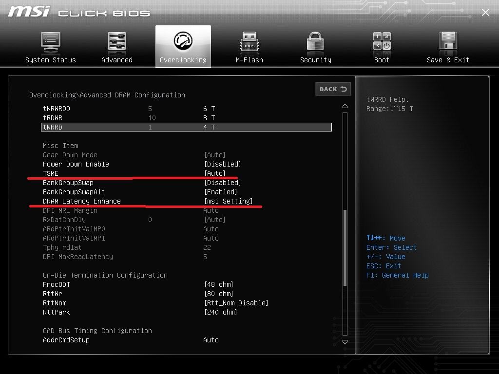

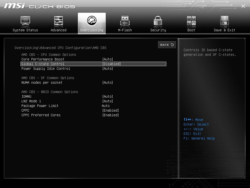

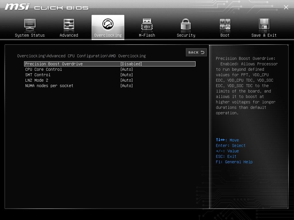

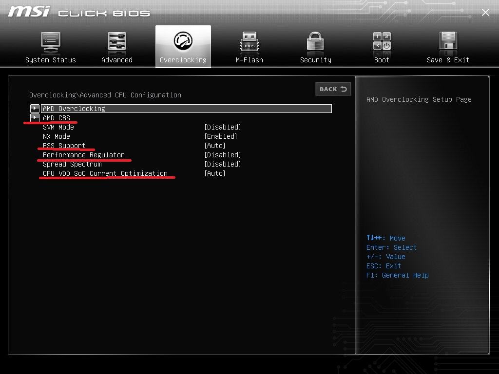

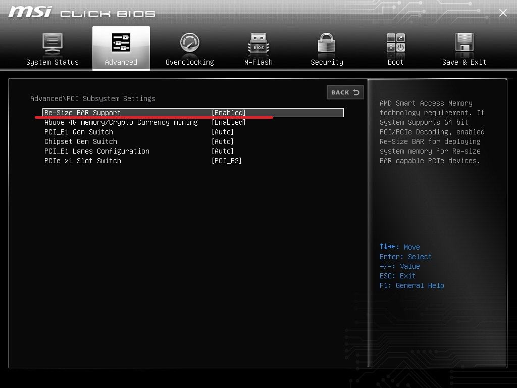

Habe am 22.12. spät abends die Version 7B89v1H1(Beta version) auf mein MSI B 450 M Mortar aufgespielt, ganz normal mit M-Flash und nach verschiedenen Tests wieder auf die alte Version 7B89v1E mit der Flashback Funktion zurückgeflasht.
Ich hatte verschieden Fehler bei der neuen Version ( alle Einstellungen auf AUTO gelassen ):
Beim PC Start wird immer CPU Fan Fehler angezeigt, habe dann verschiedene Einstellungen getestet, immer das selbe.
Verschiedene Spiele getestet, alles mit den Stock Einstellungen, entweder Abstürze oder die Spiele sind erst gar nicht gestartet.
CPU macht plötzlich Temperatursprünge von 15°C, habe ich so noch nie gehabt. Der CPU Lüfter bleibt aber auf eine Drehzahl von 600 Umdrehungen, da ändert sich nichts egal welche Einstellungen ich im BIOS vornehme.
Dieses BAR Dingens hat bei mir keinerlei Einfluss, egal ob an oder aus.
In den RAM Einstellungen sind ein paar Punkte mehr zum einstellen.
Ist doch mal schön zu sehen wie umfangreich die Dokumentation auch wieder bei dieser BIOS Version ist, da wird alles gut erklärt, nicht.

Die Temperatur Sprünge im Idle sind aber bei Ryzen mehr oder weniger normal. Hängt am Boost.
Und SAM / Re-Size BAR wird aktuell nur von der AMD 6000 Serie unterstützt. Kann bei dir nix bringen.

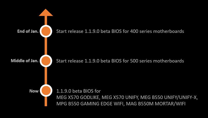

Support für die 400-Series wurde schon für Ende Dezember angesagt. Jetzt auf Ende Januar verschoben :oops: Da warte ich lieber bis der Preis vom 5600x auf 299 € geht... Mit meinem B450m pro vdh plus kann ich da ja noch drauf warten...
