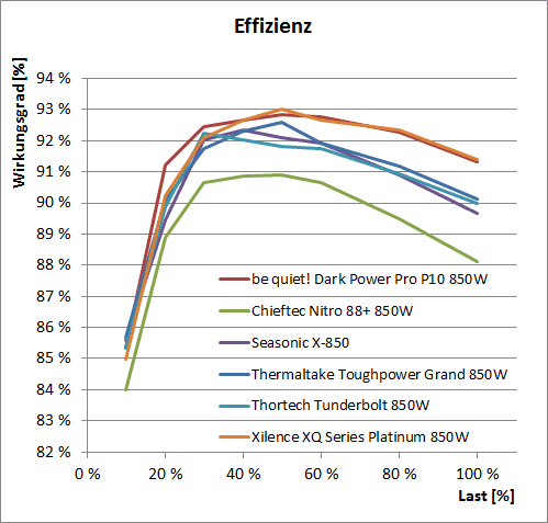

Am meisten kommt es auf das Netzteil an. Gerade <100W trennt sich da deutlichst die Spreu vom Weizen. Es kann gut sein, dass dein System nur 20W Verbraucht, aber das uneffektive Netzteil daraus dann 70W macht.
Bei meinem alten AMD Dualcore System war zum Beispiel der Verbrauch vom reinen System 18W, mit dem PicoPSU Spezialnetztel kam man dann auf 20W.
effizienz.png An der Grafik siehst du wo die Reise mit der Effizienz bei kleinen Verbräuchen hingeht. Und das sind % Angaben der angegebenen Maximalleistung des Netzteils. Also das 1000W Super Duper Gamer Netzteil hat den harten Abfall der Effizienz bei 30%, was aber 300W bedeutet.
Also am besten die höchste 80+ Wertung und die niedrigsten maximal W Werte.
