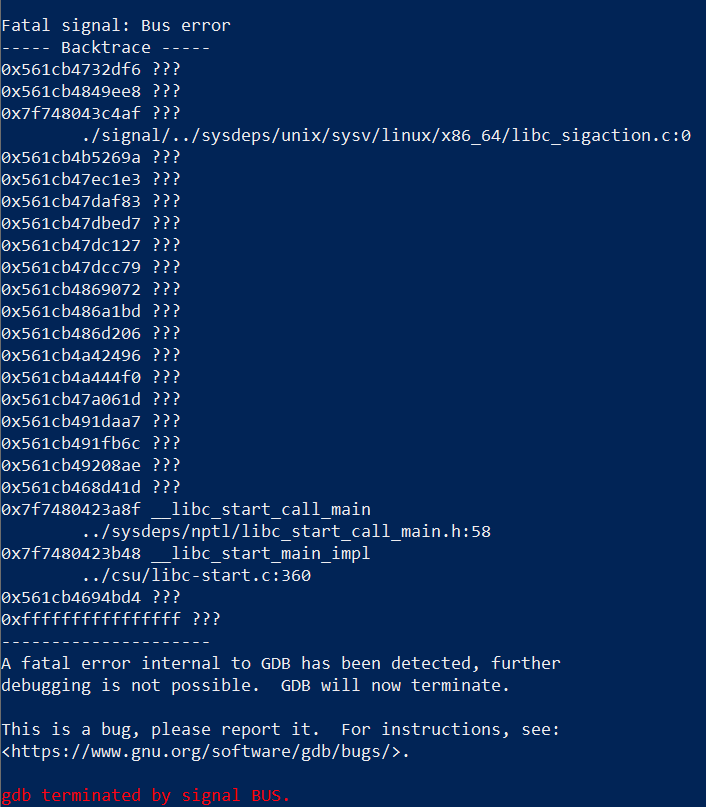

Ich musste erst mit:
apt install systemd-coredump
dieses systemd-coredump installieren. Zum Glück läuft apt noch.
Dann mit der entsprechend pid sieht es so aus:
Uff. Er will nicht mal mehr den Debugger anschmeissen? Das scheint mir.... übel. Ich würde mal ein Livelinux booten und dann mal schauen was dort passiert, und dann als nächstes mal die gesamte Hardware testen. Ist auf jeden Fall eklig.
Das wird der Festspeicher, die SSD sein. Die ist von nun an im Zombiemodus.
Die Docker-Engine mit den Containern laufen noch aber grundlegende Funktionen funktionieren nicht.
Habe schon eine neue bestellt und hoffe der Server stürzt bis zu den einigen Tagen nicht vollständig ab.
So heute ist der neue Festspeicher gekommen. Eben neu installiert, umgesteckt und nun läuft wieder htop. Also ganz klar der Festspeicher, da sonst keine Hardware geändert wurde. Den sende ich zurück und damit ist das Thema erledigt. Vielen Dank!
