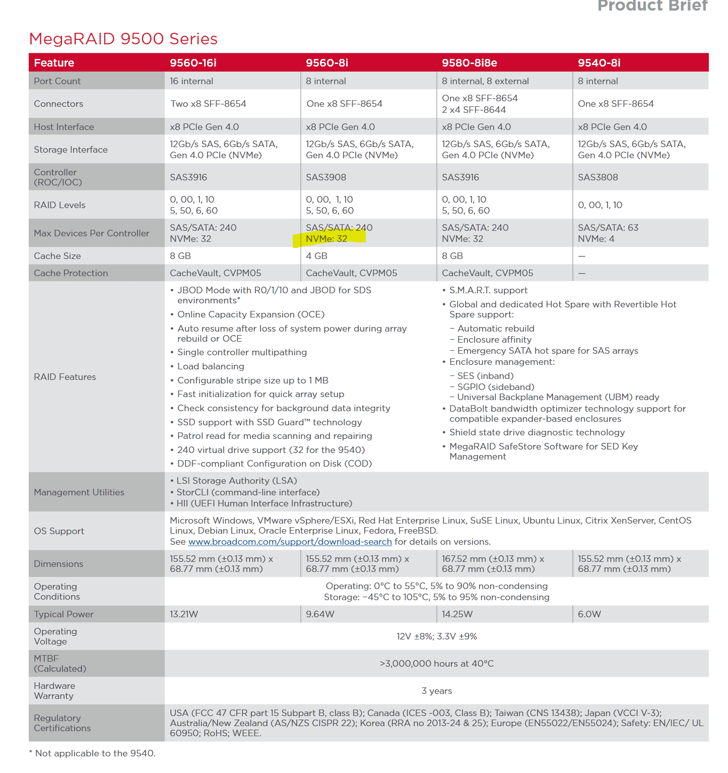

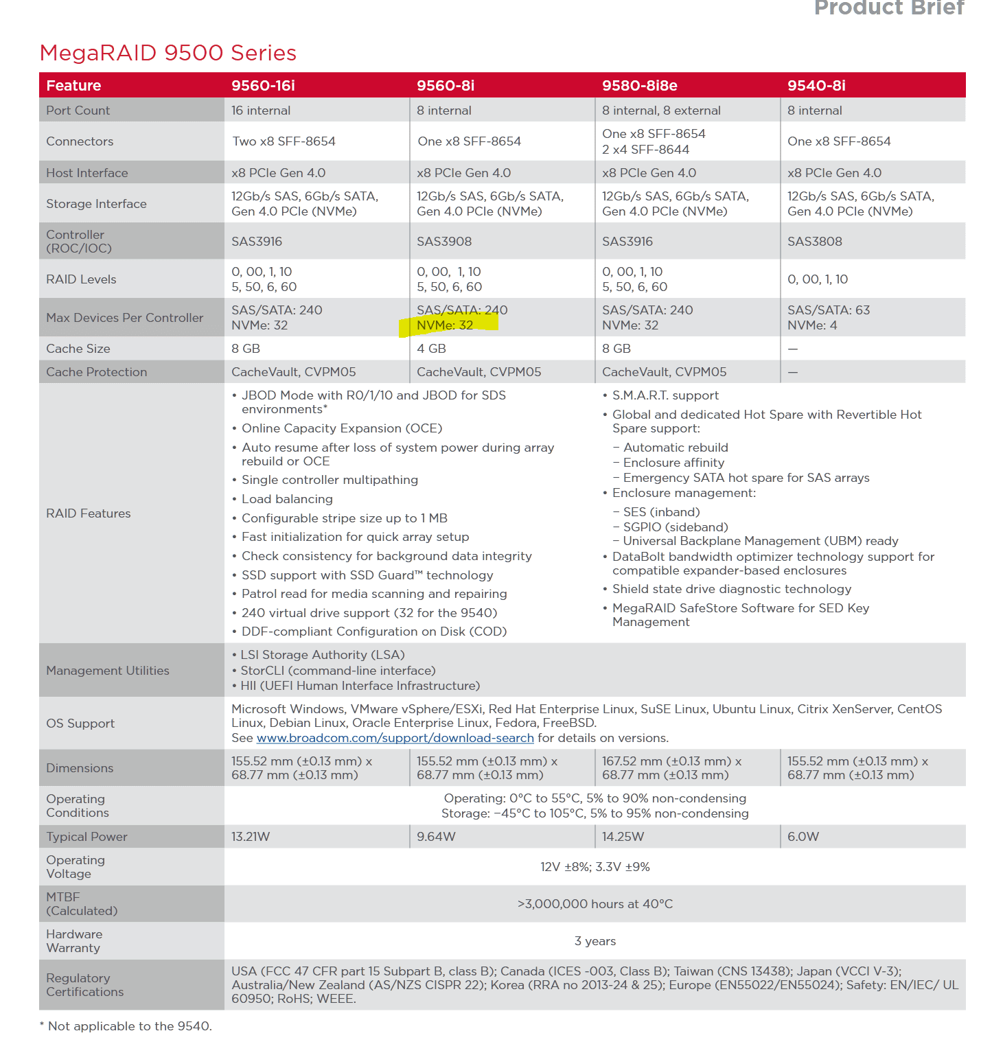

Aber der Neugier halber hab ich ins Produktdatenblatt geschaut, können mir die PROs hier erklären, wie das mit den 32 NVMes funktioniert?

Hier mal kurz die Performance für das HDD Raid mit dem 4 GB Cache.

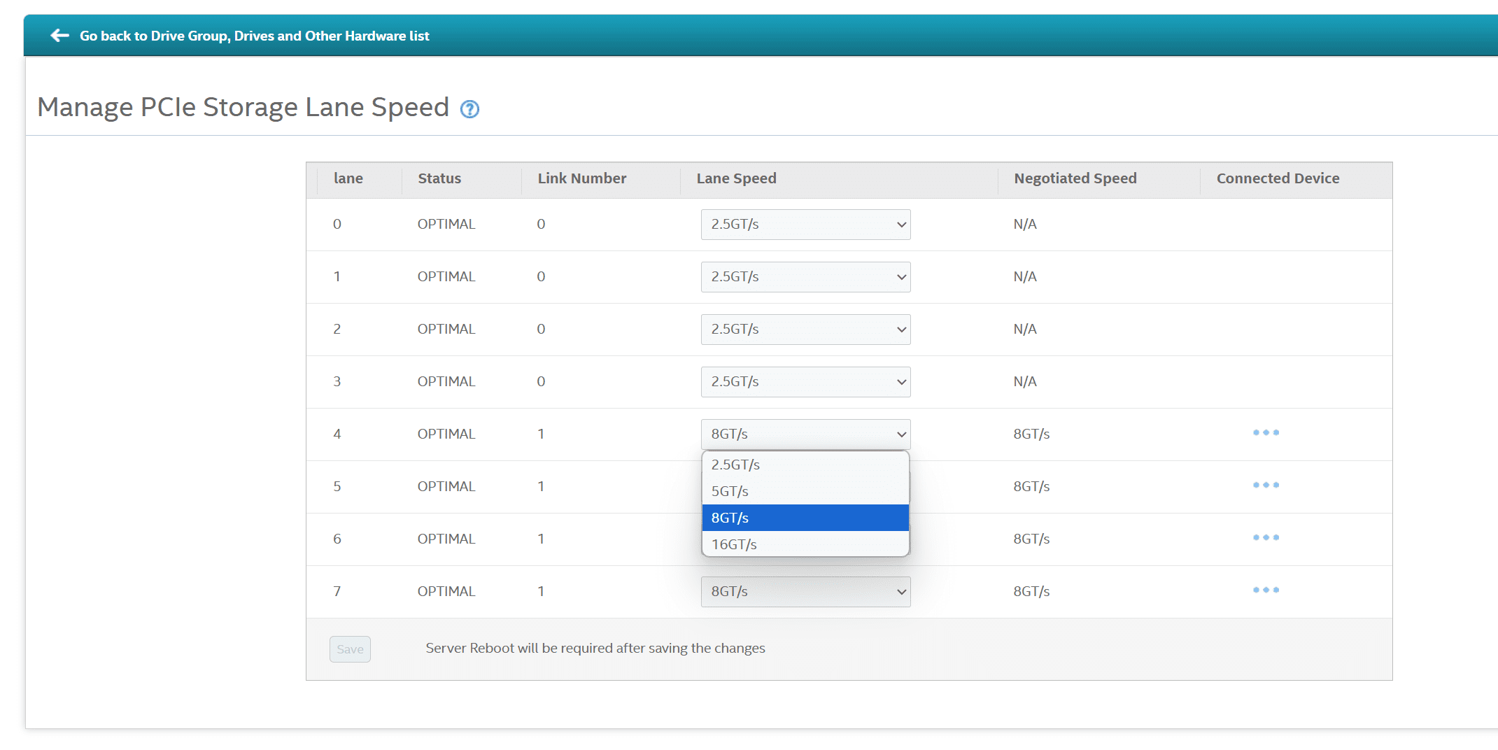

genau, aber ich kann die Linkgeschwindigkeiten der einzelnen Lanes einstellen:
Ja, das sind die Lanes, die vom Controller abgehen.
Wir haben 32er Controller im Einsatz.
Der hängt an einem 16er Slot. Was glaubst du, mit welchen Feenstaub der Controller die ersten 16 Lanes auf der Abgangsseite den PCIe-Slot Lanes zuordnet und dann die zweiten 16 Lanes auf der Abgangsseite via WLAN anbindet?
Das man das einstellen kann, hat mit dem Problem von @pwnbert zu tun. Man kann sich bei PCIe Lanes (denn nichts anderes sind das auf der Abgangseite, wenn man NVMe macht, nur dass der Controller hier als neuer PCIe Master auftritt) nämlich ganz schön einen abfeiern, wenn mans falsch macht. Reduziert man den speed der Lanes, kann man auch mit schlechten Kabeln wieder eine Stabilität erreichen.
Ja, aber was bringt dir das, da müsstest halt schauen, was wirklich am Ende dabei rauskommt.
Die theoretische Verbindungsgeschwindigkeit ist das eine, was rauskommt, das andere.

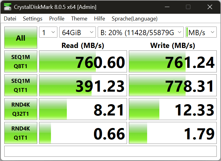

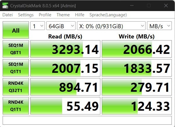

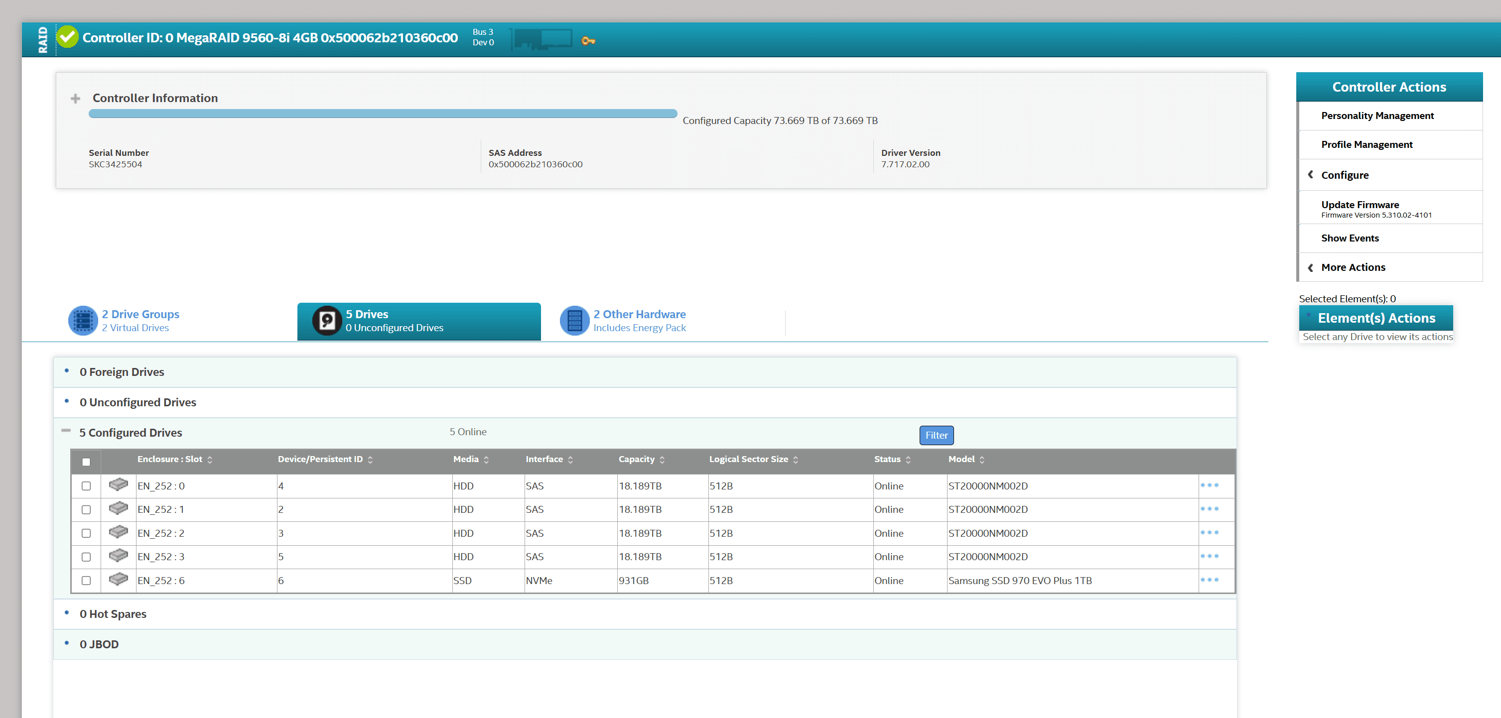

grad mal der kleinen 970er Samsung ein Buchstaben zugewiesen und ein Bench gemacht.
Wie meinst du? 970er? Hast die mit Adapter auf den Controller bekommen?
Hm spannend, und das läuft?
Hab den Adapter nämlich gar nicht zum laufen bekommen, aber ggf. ist der 9400 da anders weil noch älter...
Ist halt leider nur ne PCIe 3.0 SSD deine 970er, aber soo schlecht sieht das alles nicht aus.

ist der 9400 ein TriMode? Bin deswegen vom 9361 umgestiegen. Wollte PCIe 4 und NVME dran laufen lassen.
Jo, war ein Lenovo, musste den aber erst mit orig. Firmware flashen, weils nicht ganz easy war und bei lenovo nicht aktiviert war.
Laut Storcli kann ers jetzt, aber wie gesagt, die Adapter sind bei mir nicht gelaufen weil das Pinout da irgendwie "komisch" war, ist aber auch ein anderer SFF Stecker.
Wenn diese "komische" Adapterkarte bei dir mit der 970er läuft, wird wsl. auch ne U.2 mit dem passenden Adapter laufen, so meine Mutmaßung, versprechen kann ich dir mangels Erfahrung aber nix.
