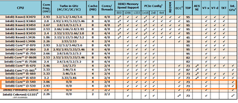

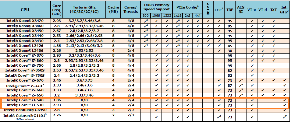

Hab am Samstag noch je ein Mail an zwei Tyan Niederlassungen verschickt, mit der Hoffnung auf eine baldige Antwort. Sie haben meine Erwartungen (hab mal per Google nach Tyan Support Erfahrungen gesucht) aber deutlich übertroffen. Heute um 4 Uhr :eek: kam nämlich schon ne Antwort.
Scheinbar unterstützt der i3-530 keinen reg. RAM :-[ sollte daran liegen. Sie haben mir auch ne Grafik mitgeschickt. Hmmm hätte ich das früher gewusst, das steht ja nirgends
