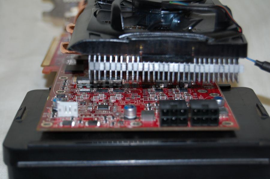

@yorubacuda
Das letzte Foto der Graka von hinten.
Im original Zustand sitzen die Lamellen ganz rechts, sodaß nur die Enden der Heatpipes zu
sehen sind. Dadurch sitzen die Lüfter nicht zentral über der Graka.
Wie du sehen kannst habe ich die Lamellen soweit es geht nach links verschoben und die Heatpipes gucken jetzt ein gutes Stück heraus aber der Kühler sitzt zentral.

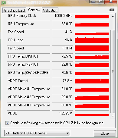

Wollte es zwar nicht, um meine 4870 zu schonen aber dir zuliebe hab ich mal
Furmark laufen lassen.
Lüfter des Accelero auf 100%, Catalyst 8.7, kein Absturz, aber die Temps sind alles andere als gesund.

danke danke,dass du das in kauf genommen hast.naja so schlecht find ich die temps granicht,die konstruktion gefällt mir wirklich richtig gut,dickes lob von mir^^
mfg Murdoc
warum sollen die nicht gesund sein nur weil die spawns 90°C haben und die kern temp ist doch auch gut.
und furmark ist ja auch ein extrem test so wie prime95 für die cpu.
ein spiel macht ja nicht sie last auf die karte.
für weniger muss halt dann wasserkühlung her, verstehe nicht das die leute nicht checken das diese karte nicht wie früher mit 30°C chip und 40°c ram temp betrieben werden kann.

Genau.
Hab noch mal gekramt und ein Foto gefunden wie das ganze in original Zustand aussah.

Das eine ergibt sich aus dem anderen, da die Lüfter ja gemeinsam per Kunststoffhalter auf die Lamellen geclipst werden.
