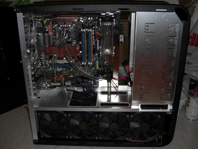

Hi,
Ich bin neu hier im Forum und möchte auch auf Wakü umsteigen und habe 0 ahnung
Ich dachte das ich als Anfänger Thermaltake Tribe nehme oder ?
ist das gut ?
und wisst ihr was das für ein Gehäuse und Wakü ist
das ist ein Silverstone Tj 07, mir Feser Quadradi, Ek Watblocks Graka Kühler, Ek Watberlocks 35 Agb, Cuplex Xt DI CPU Kühler und die Pumpe kann ich leider nicht erkennen. Kurzum, das Teil ist der absolute Oberhammer.
