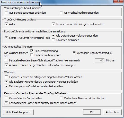

nur habe ich jetzt ein Problem und zwar möchte ich, dass truecrypt automatisch die Festplatte beim bzw direkt nach dem Systemstart freigibt(natürlich nur nach dem ich das PW eingegeben hab)
nur funktioniert das nicht. ich muss zwar das PW eingeben, so wie ich das haben wollte, aber danach ist die Platte immer noch nicht da(und ja das Passwort ist richtig er meckert ja auch net). ich muss erst den truecrypt.exe Prozess via Taskmanager beenden um dann Truecrypt noch mal zu starten und noch mal das Passwort einzugeben! Dann funktioniert auch alles reibungslos, aber eig muss das doch auch so gehen wie ich das will oder net?:confused:
Im anhang sind meine einstellungen.
mfg wolf7

hab ich ja gemacht nur dass ich eben das zweite nehme und alle laufwerke mounten lasse..

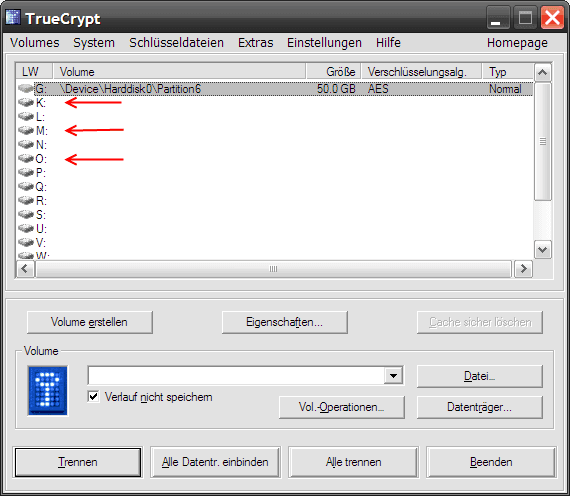

die laufwerksbuchstaben legst du im hauptfenster fest! die festgelegten bekommen danach immer wieder den gleichen buchstaben.

das ist bei mir nicht so! bei alle laufwerke mounten läd er die Laufwerke nach der Festplatten Nummer--> Festplatte nr1 bekommt den ersten und nr 2 den zweiten... ich wills aber genau anders herum...
auch wenn du den buchstaben manuell festgelegt hast?
... allerdings habe ich noch keine komplette festplatte verschlüsselt!
in meinem fall waren es bisher immer partitionen und diese behielten den festgelegten buchstaben.
ja leider auch wenn ich den Buchstaben manuell festlege (also nachm neustart dann wieder) naja kann man nicht ändern nech...
