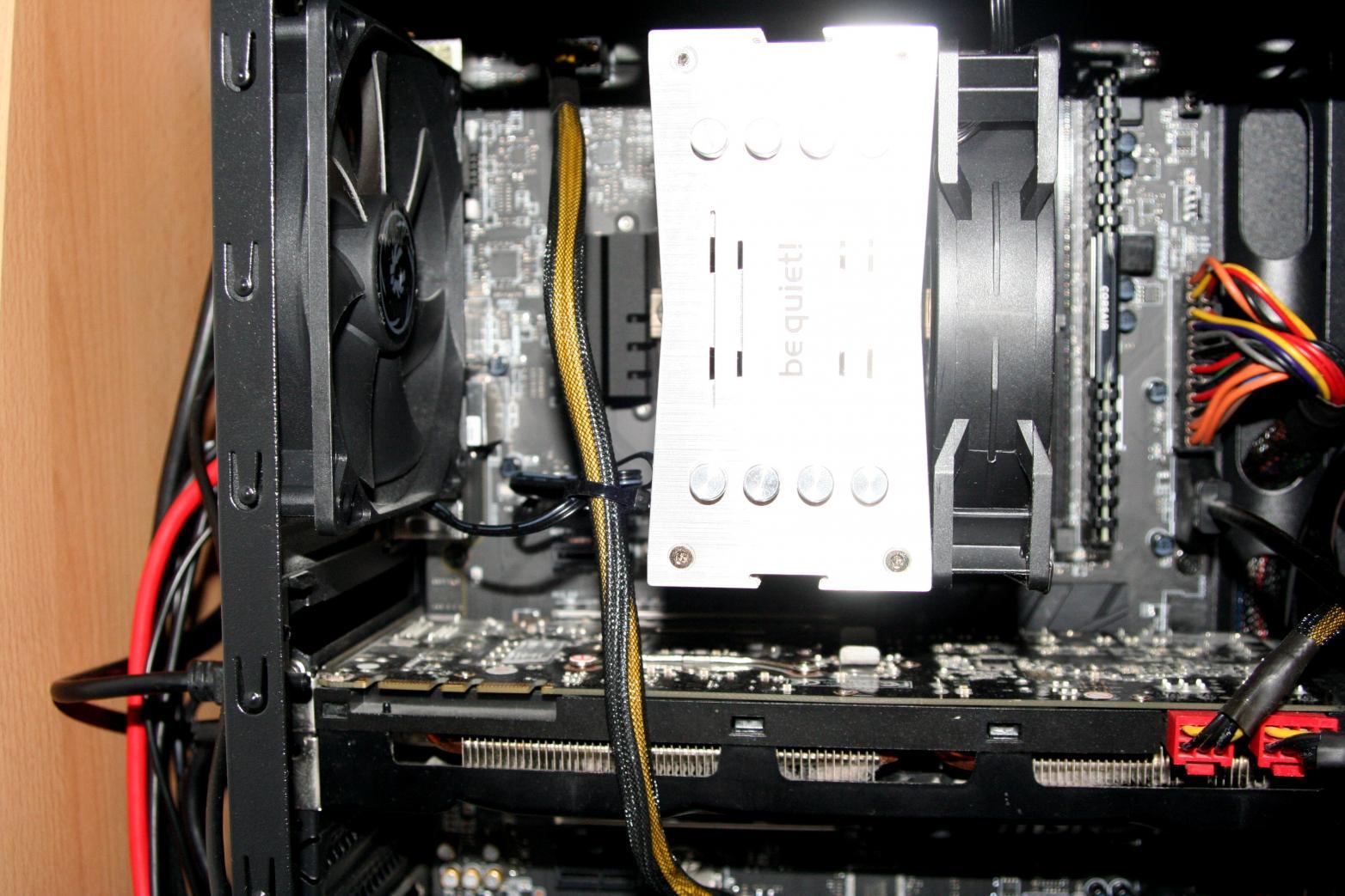

@minirinde , ich sehe einen Lüfter hinten, den Pure Rock auf der CPU, und hast du vorn in der Front oder sonst wo auch noch Lüfter verbaut?
Nur der auf dem be quit und hinter ihm an der pc Rückseite
Von meiner Seite aus könntest du in der Front noch 1 bis 2 Lüfter verbauen, 120 oder 140mm, je nach dem was passt, damit der Rechner auch etwas Luft bekommt.
Ist aber nur'n Vorschlag.

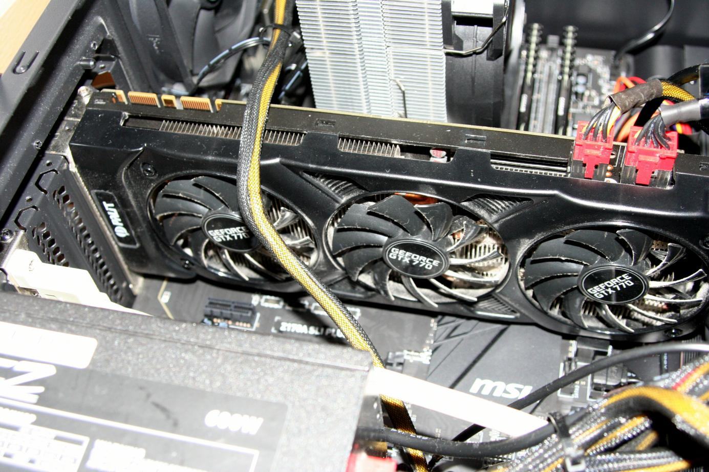

Mein Rechner ist offen IMG_0982.jpg IMG_0988.jpg IMG_0993.jpg hier mal ein par Fotos
Achso, du betreibst den Rechner offen. Würde den trotzdem zumachen, und vorn Lüfter verbauen, damit ein richtiger Durchzug entsteht.
Letztens hatte ich den zu und formel1 ist abgestürzt aber werde das nochmal die tage testen . hatte Chipsatz Treiber installiert damals die er nicht erkant hat jetzt habe ich mit msi live updater gemacht kein ding. mich würde mal interessieren ob der Prozessor zu 100% das bord unterstützt habe es gekauft in der beschreibung stand lga 1151 das ist mein sokel.
