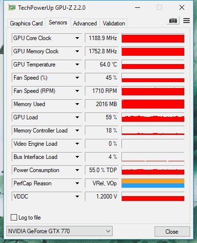

f1 5 runden.gif bin jetzt 5 ruden gefahren und lief flüssig bei konstanten 60fps vsynk hat da geholfen
im direktem vergleich ist durch vsync gpu load von 99% auf 59% Temperatur ist auch um 4° geringer
4 grad kühler bei 40% load weg? bissl wenig find ich aber das ist schwer zu beurteilen^^
Finde ich auch komisch. Der Lüfter geht auch nur von 47% auf 45% runter.

Auf dem GIF von F1 2016 ist doch deutlich zu sehen dass der vram knallevoll ist. Dreh doch einfach mal die ingame-Einstellungen wie AA, AO, Texturen ganz runter auf min und die Auflösung evtl mal auf 720p Fenstermodus, um
den vram-Verbrauch soweit zu drücken dass du es vielleicht dauerhaft unter die 2GB-Marke schaffst. Einfach um Nachladeruckler auszuschliessen. Läuft sie dann ohne Einbrüche/Abstürze/Ruckler -> entweder Settings so lassen und
damit leben dass man nicht mehr alle Regler nach rechts ziehen kann oder halt neue Karte mit mehr vram kaufen.
Dazu takte mal zusätzlich deine Karte ein gutes Stück (50-100 Mhz) runter mit dem Afterburner, evtl. schafft sie aufgrund des Alters auch ihren Werks-OC-Takt (1189 MHz ist garantiert kein Baseclock, hatte selber ne MSI
OC 770, die hatte 1176MHz Boosttakt) nicht mehr bei der anliegenden Spannung. Das kann evtl auch zu Abstürzen führen.
bis jetzt leuft alles soweit wieder flüssig bei f1 hat wirklich das mit dem vsynk geholfen . und zu (da der TE sich teils nicht mal Mühe gibt sein Problem einigermaßen verständlich zu beschreiben) was soll ich da schreiben das was ich am Anfang gesagt habe spiele liefen par Minuten flüssig danach kleine ruckler das kann die festplatte sein die mit dem System nicht mit kommt oder Software Probleme . Das war wahrscheinlich ein Treiber Problem hatte ja Windows nochmal neu drauf gemacht.
