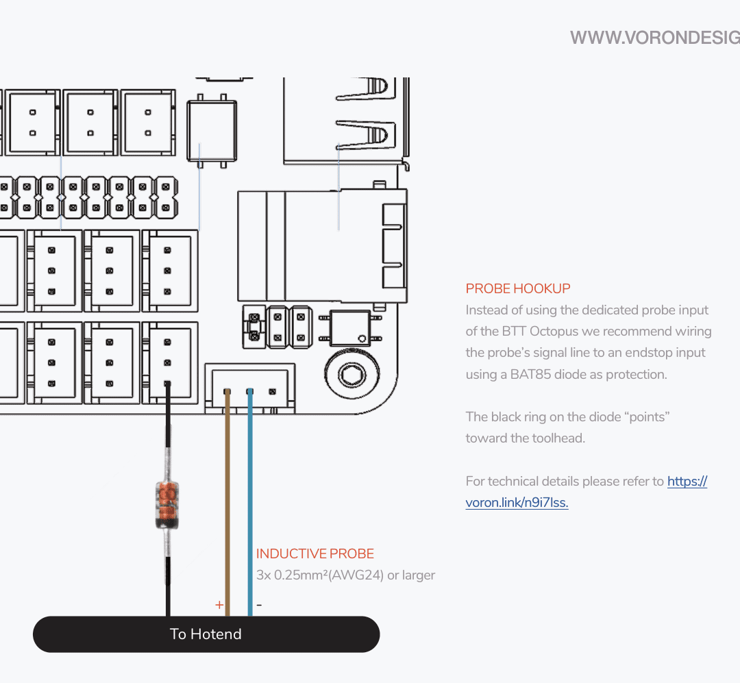

Ich hab mir jetzt den X5SA Pro mit der 330x330 druckfläche gekauft.
Da ich Klipper lieben gelernt habe und es scheinbar wieder die chituscheixxe drin ist (sorry ich hab nen Mars2 pro und chitu ist doof), wo es nur probleme gibt mit dem umflashen, wollte ich mal fragen mit welchen boards ihr out of the box die besten erfahrungen gemacht habt. ich denke an BTT Octopus Pro weil der scheinbar den richtigen jumper für den sensor hat. ansonsten... welchen Levelsensor würdet ihr empfehlen ?

soweit ich sehe ist der proximity sensor (der bed level sensor) Input 6-36V... na das wird ein gebastel...

Zu deiner Probe, ggf. hilft dir die Info aus'm Voron Build Manual. Dort wird auch eine solche Probe an das Octopus angeschlossen:
ggf. hilft dir das
