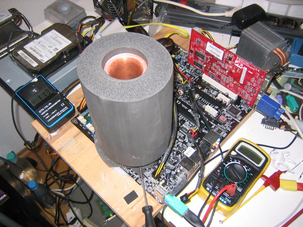

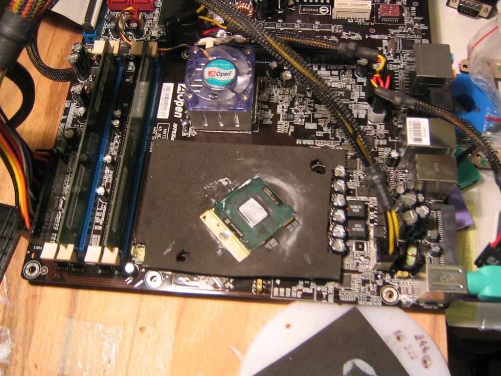

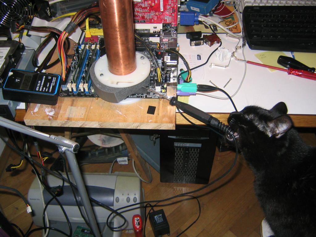

Gestern ein wenig meinen Merom gequält...
Aber mehr wie 278 x 13 Valid waren nicht drin...:(
Mal sehen, vll heute noch ein Pi 1M und 32M Lauf...
1. Pic: CPU/MoBo-Isolierung
2. Pic: die "Kleine" (heißt so), prüft, ob der Temp-Fühler richtig sitzt, ist meine gute Aura beim OCen...;)
3. Pic: System

Hast das mal mit allen Teilern probiert, nicht das da ein Teiler spackt. Evtl. kommst noch höher im FSB. Ich wünsch es dir. :)
Moin übrigens.
verdammt was ist das den :o sieht ja wie ein schornstein aus :d
wie lang ist der eingend lich.
xxxl kühler
kälter wird es durch die menge ja auch nicht... man stelle sich noch vor wenn das ding bis obenhin gefüllt ist und der turm kippt...
was wären denn so die optimalen Maße für einen Turm?
vor allem dann das Board auchnoch auf so Füße zu stellen...
das biegt sich ja schon derbe durch...
So nach all meinen Versuchen reicht eigentlich ein Turm mit etwa 0,5 l Volumen, wobei der auch nicht komplett gefüllt sein muß, 1/3 reicht völlig aus, mehr braucht man nur für einen langen Benchmark, zB 32M...;)

Ich leg immer ein Stück Mossgummi unters Bord, sonst nur den Kühler, Iso-Material aus dem Baumarkt geht auch, damit hab ich auch angefangen...:)

Und wie befestigst du deine Kühltürme auf dem MoBo?
Kannst du mal nen Foto von nem Halter hochladen?
Mfg Flo
