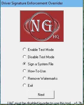

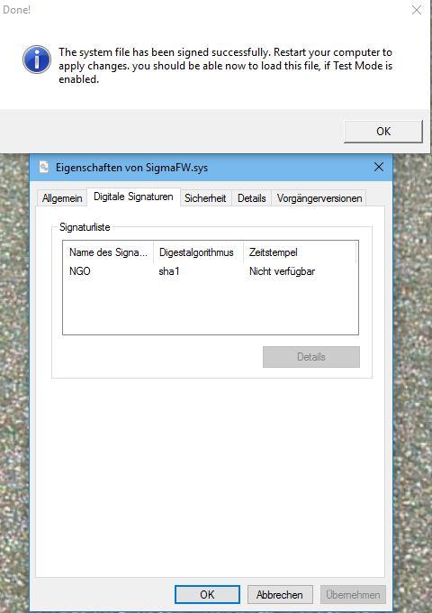

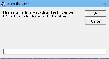

Ich hatte damals auch ein Problem einen X64 Treiber ans laufen zu bekommen. Und zwar gings da damals um eine ganz Billige externe Opera USB2.0 DVB-S BOX.
Für die gabs keine X64 Treiber, aber für ein Baugleiches Modell eines anderen Herstellers gabs da ne Möglichkeit. Und zwar habe ich mit dem Tool was beim Treiber war
( Driver Signature Enforcement Overrider ) einen X64 Treiber mit Signatur erstellt.
http://www.ngohq.com/?page=dseo
Wenn Du das versuchen willst. Mehr fällt mir da auch nicht mehr zu ein. Ich konnte das ohne den Test-Mode auf W7 x64 laufen lassen.
Wie das jetzt mit W-8.1 und /oder W-10 aussieht? KA
Hat ewig gedauert die olle HDD in den Verschwungenen Katakomben zu finden. :rofl:
Dieses Tool was du vorschlägst dient ausschließlich um eine testsignatur für den Treiber zu erstellen. Um ihn überhaupt im testmodus laufen zu lassen. diese testsignatur hat das Programm aber schon.
