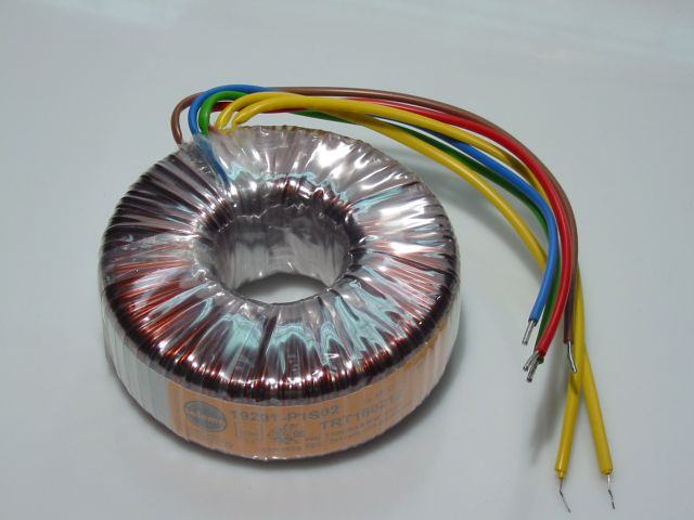

Ja, ein 12V Netzteil geht natürlich, aber ein Trafo ist für mich sowas :
