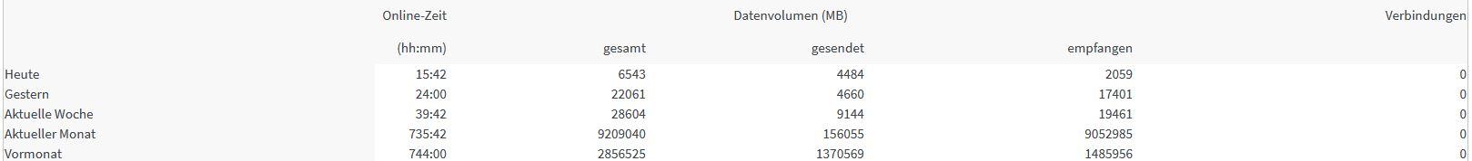

Moin,
können die HLuxx Besitzer einer 6591 mal bitte in die Boxen schauen und gucken, was so an Traffic durchging?
Ich kippe hier sonst vom Hocker.
Letzten Monat: 2,85TB Datenvolumen
Diesen Monat: 9.2TB Datenvolumen
Und das obwohl kaum jemand Zuhause war und auch mein Homeserver hat in den letzten 23 Tagen Traffic im 60GB Bereich produziert. Sonst nix. Da läuft kein Internet-Radio durch, kein Streaming durch, es sind nur bekannte Geräte im WLAN...Und sonst gibt's ja nicht so viele Optionen zur Überwachung in der FritzBox, welches Gerät denn nun wirklich den Traffic produziert haben soll.
Ich hoffe daher auf einen Bug. Sonst ratlos.
Sind eure Werte in der 6591 plausibel oder auch so astronomisch wie bei euch?
Danke euch

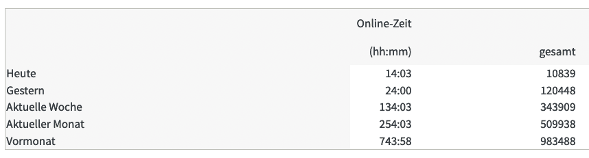

....bitte sehr:
habe die aber nur noch ein paar Tage, die zickt nur....am WE kommt der RB4011 "pur" an das Standard-Kabelmodem.
Ob das jetzt realistisch ist?
Normal sind 2 Erwachsene und zwei Teens im Homeoffice...diesen Monat waren alle 10 Tage im Urlaub....denke ich habe da schonmal 10x mehr gesehen.
Danke!
14GB sieht widerrum nach sehr wenig aus, trotz Urlaub & Co. Welche Firmware-Version?

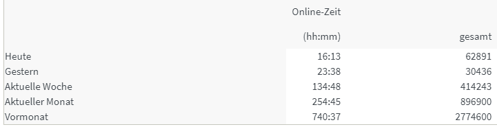

Habe hier eine freie AVM 6591 mit 7.28 an einem 500Mbit Pyur-Anschluss und die Messungen passen. Je nach dem gehen zwischen 0,9 bis 1,5TB/Monat durch. Aber auch mit 7.27 passten die Werte bei mir.
Die Firmwares vor 7.27 waren bei meiner 6591 beim Trafficcounter nicht zu gebrauchen. Hatte nur Blödsinn angezeigt, seit der 7.27 läuft das recht genau.
7.27 war zum Zeitpunkt der Messung installiert.
7.28 habe ich nun mal draufgespielt.
