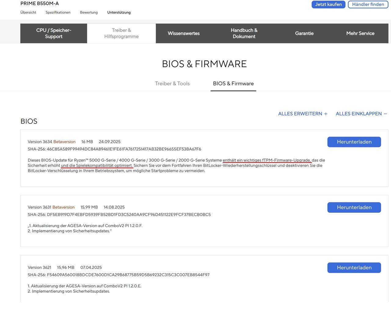

Wenn du keine Beta Version installieren willst, musst du noch warten, niemand wird dir mit Sicherheit sagen können wann die nächste nicht Beta Version erscheint.
Nur die neuste Beta Version enthalt im Moment die aktuelle fTPM Version, Bild unten, kompatibel mit COD 7.
Edit:

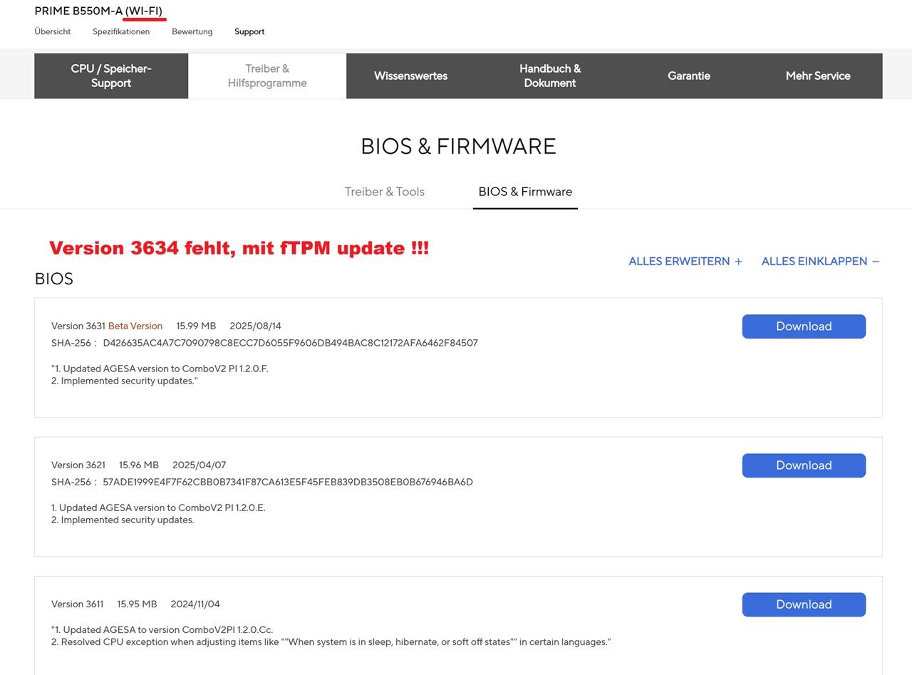

Vergiss es, für das Asus Prime B550M-A (Wifi) gibt es noch kein aktuelles Bios mit fTPM update Version 3634, nur für das Asus Prime B550M-A, Bild oben.

Für das Asus Prime B550M-A (Wifi) II gibt es komischerweise das Bios update Version 3634 schon seit September 2025.

ja ich habe leider das Asus Prime B550M-A (Wifi)... Sehr ärgerlich das es dafür noch nicht die neueste Version gibt...

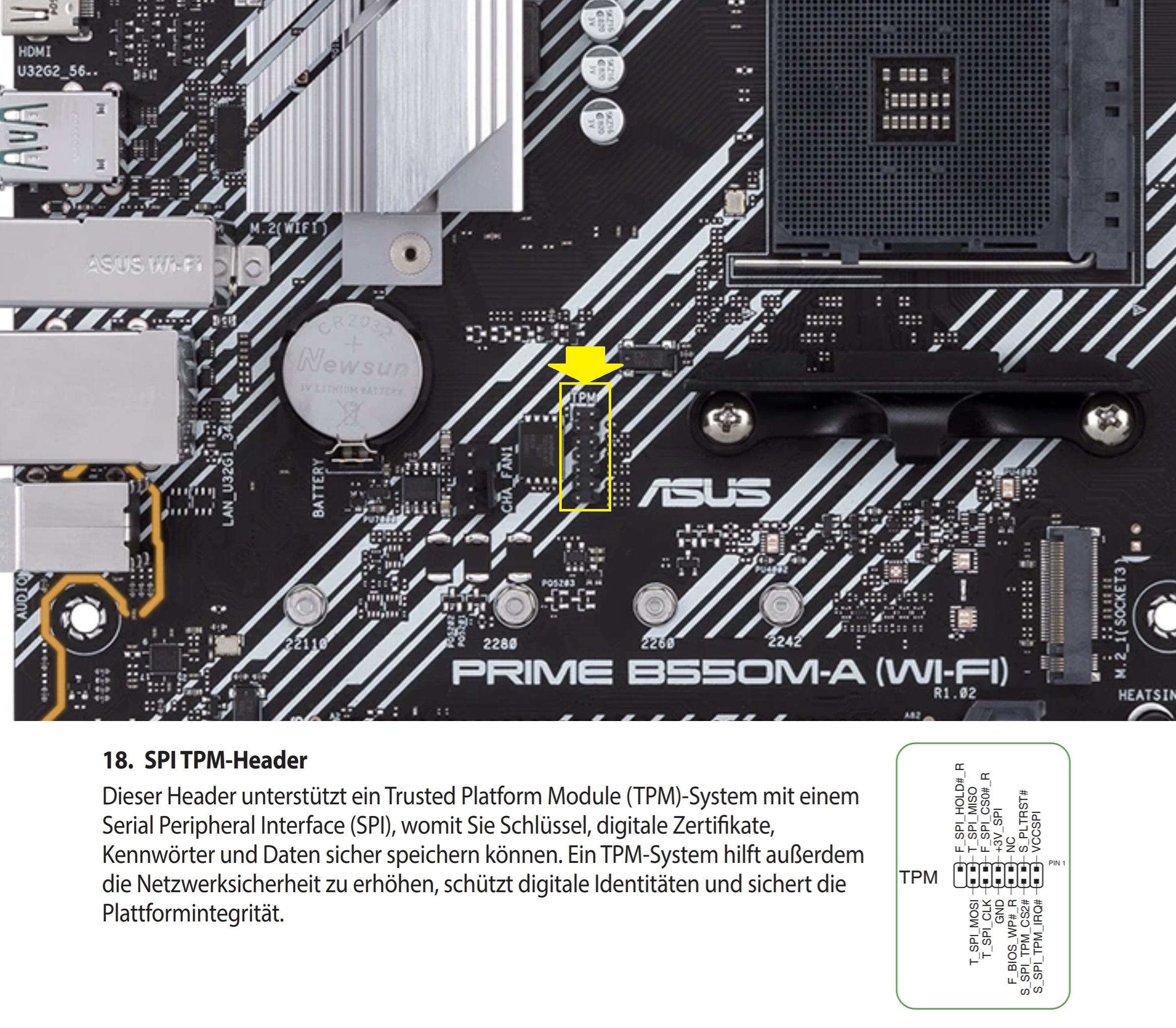

Du kannst aber auch einfach ein 14 Pin TPM Modul (ASUS TPM-SPI Modul 90MC07D0-M0XBN0) nachrüsten für ein paar Euro.

Wahrscheinlich werde ich dann darauf zurückgreifen.
