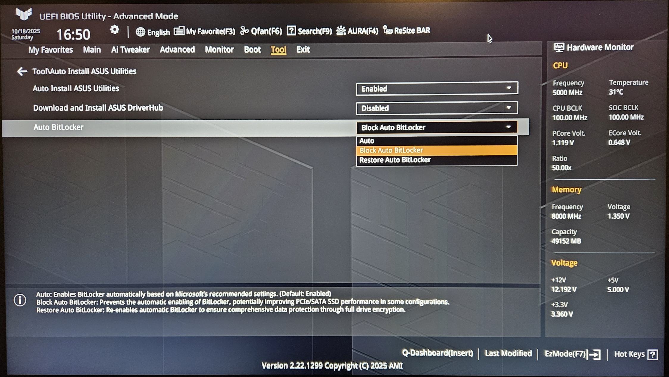

Bei mir auf ASUS Tuf Z890-Plus Wifi kann ich die funktion in bios ein oder ausschalten.
Siehe Abbild!
