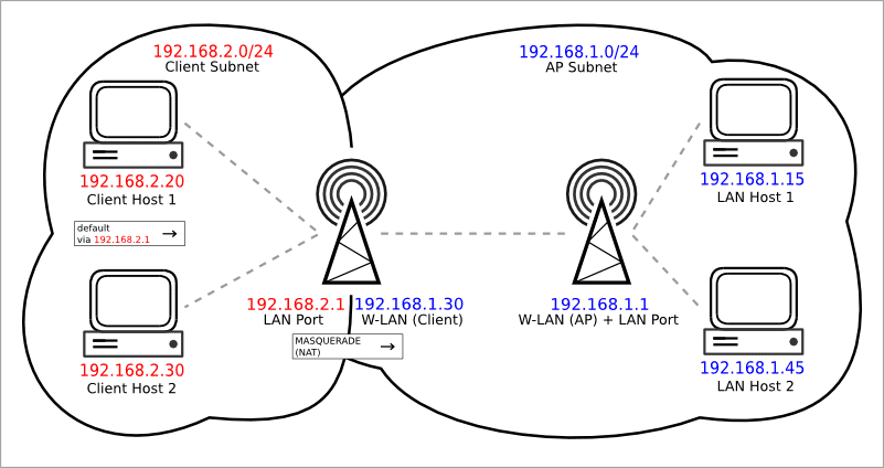

Nur um sicher zu gehen: DU rot Tablet/Nachbar blau
So willst du das oder?

Und ab dann würd ich circa so vorgehen:
  1. Alle Interface-Gruppen auflösen damit jedes einzeln ist
  2. Interface WLAN1 und LAN gruppieren zu X
  3. WLAN2 extra als Y lassen
  4. WAN port kannst du ignorieren im moment aber wäre dann Z
  5. Nun ganz normal über X DHCP etc laufen lassen
  6. Über Y Client Mode betreiben um ins NachbarWlan oder Hotspot zu gehen
  7. Masquerade/Nat für X auf Y einrichten und Y als Gateway definieren

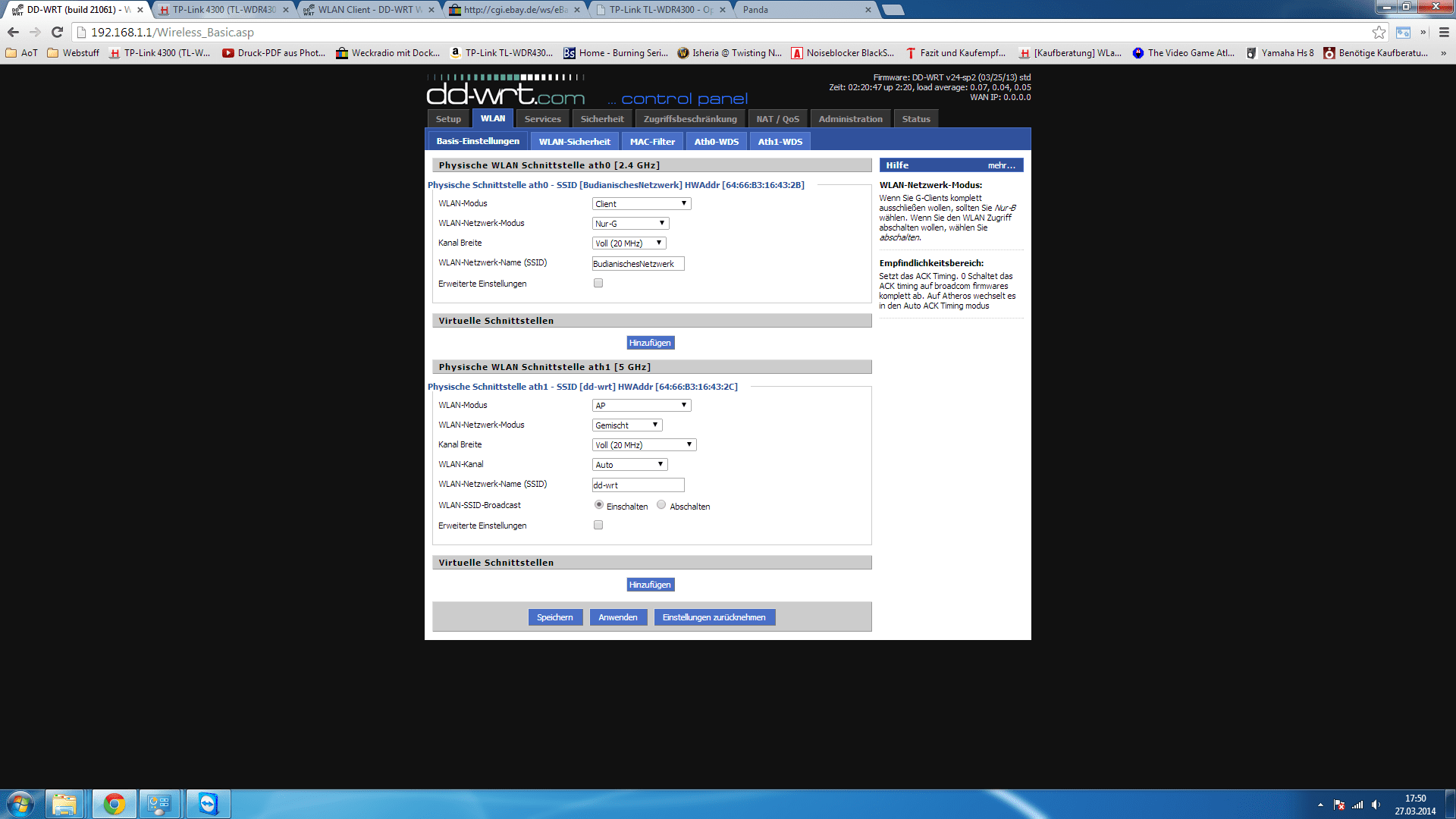

"Wireless Mode" auf z.B. "Client".
SSID Wlan Name vom Tablet > BudianischesNetzwerk ( SO heißt das WLan Netzwerk vom Tablet
Wireless -> Wireless Security
Die Daten deines Nachbars. > Passwort von dem BudianischenNetzwerk

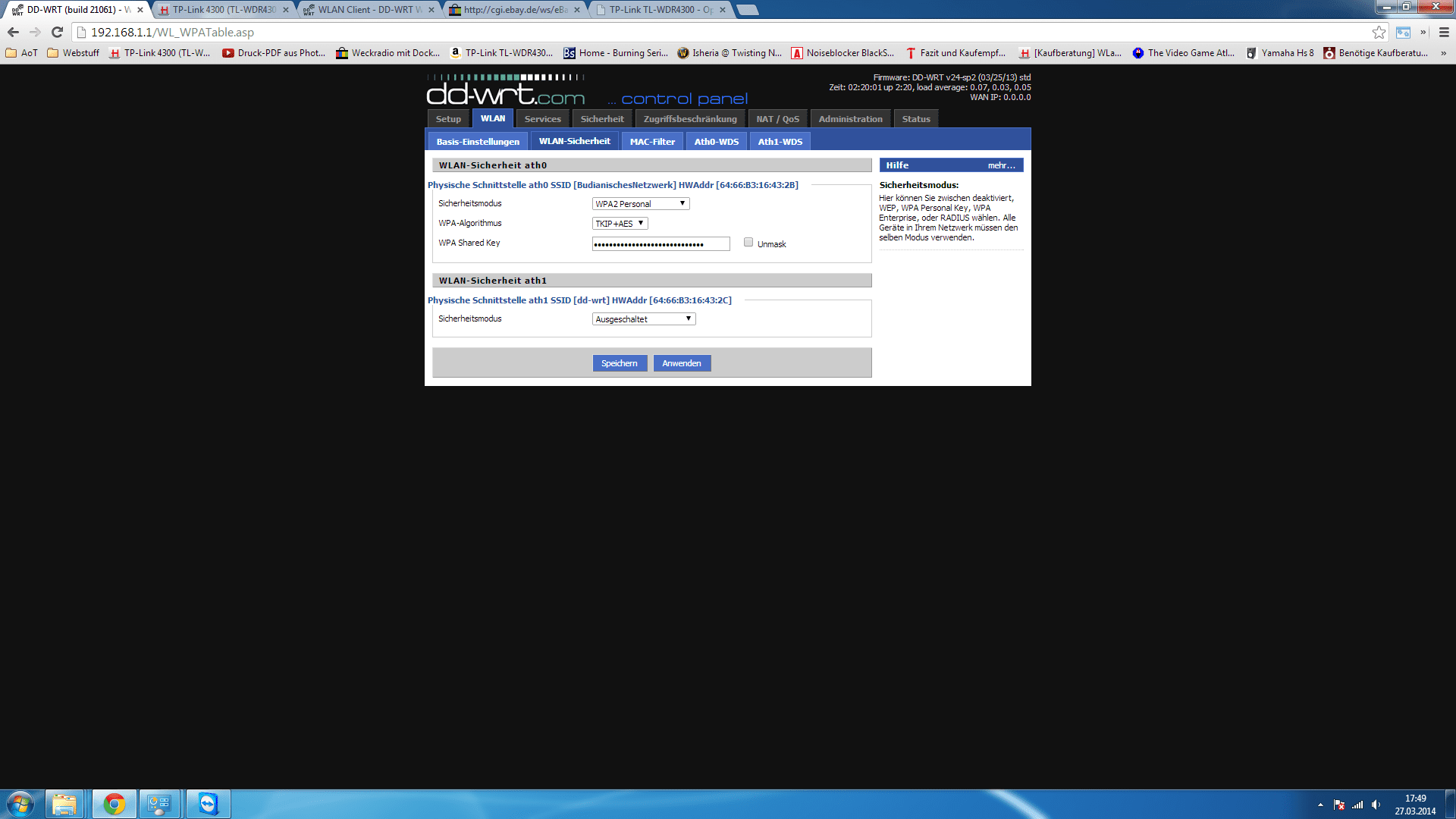

Dann hast du wohl die WLAN-Daten nicht richtig angegeben. Name (SSID) + Passwort alleine reichen nicht, du musst auch die Verschlüsselung richtig angeben (z.B. WPA2)
im Router steht WPA2 PSK

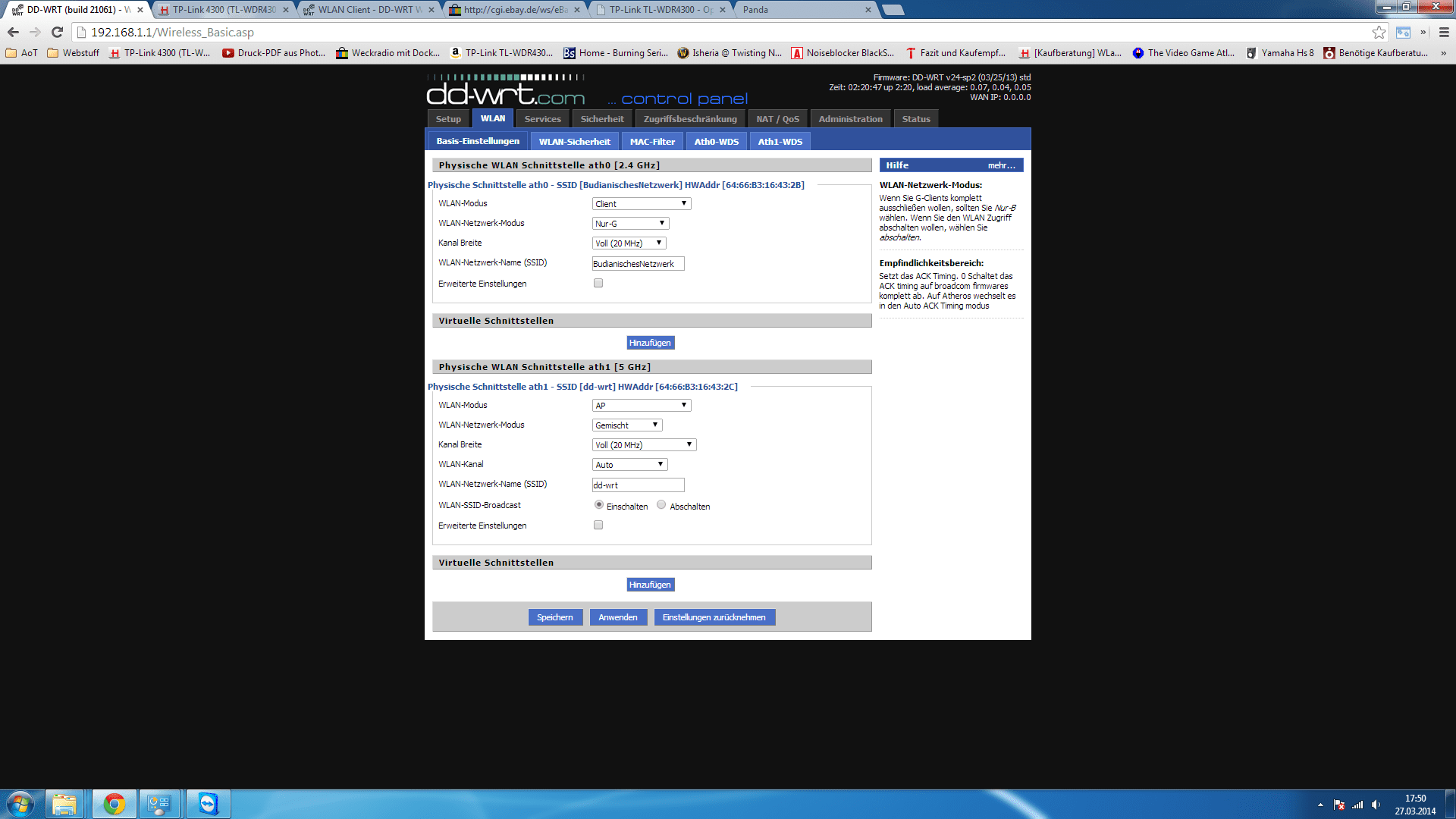

Und im Router sieht das so aus:
Sicher, dass "Nur G" korrekt ist?
Sicher, dass das Tablet per WPA2 verschlüsselt? (Sollte eigentlich)
Den Algorithmus solltest du übrigens auch mal durchprobieren (TKIP, AES).
An deinem Tablet stehen doch bestimmt verbundene Geräte oder nicht? Schau da nach jeder Änderung immer mal nach, ob der Router eine Verbindung hat.
Unter "Status" (glaube ich) dürftest du auch alle empfangbaren WLAN-Netzwerke einsehen können. Schau da mal nach, ob dein Tablet-WLAN angezeigt wird.

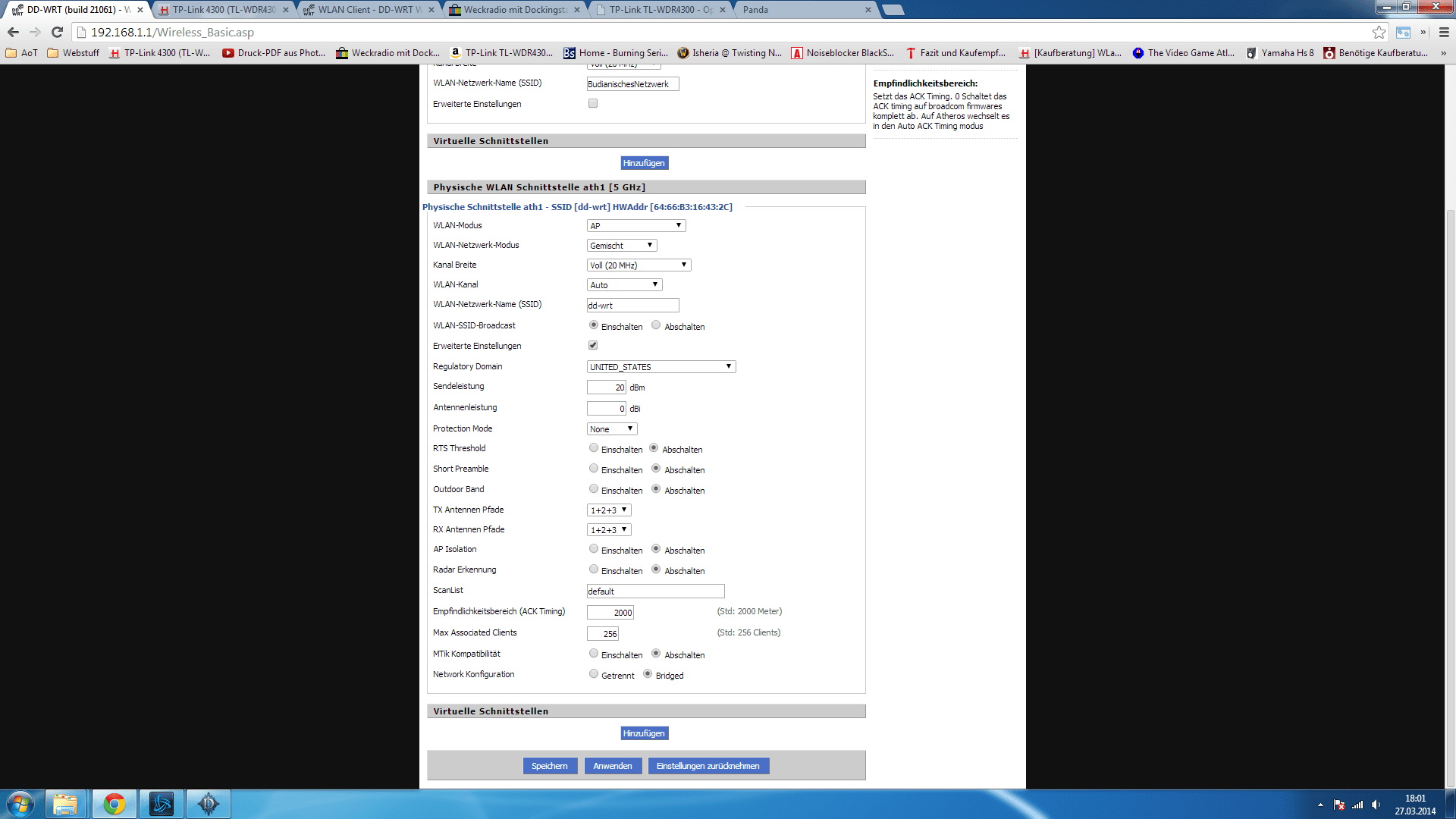

Das 5 GHz Netz solltest du übrigens temporär deaktivieren oder ein Passwort reinmachen, im Moment kann jeder in dein Netzwerk.
Ich hab keine Ahnung was das alles bedeutet ^^ hab einfach wild rumgeklickt ^^"
Und wie Deaktiviere ich es?
