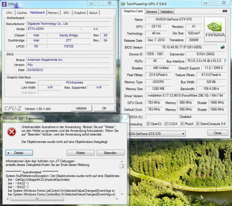

Hi Orbmu2k,
der Inspector Version 1.9.6.1 (Beta) läuft ohne Fehler auf einem GA-Z77X-UD5H + EVGA GTX570 (Win7 SP1), aber die neue Beta 1.9.6.2 bringt leider diesen Fehler. :(
Informationen über das Aufrufen von JIT-Debuggen
anstelle dieses Dialogfelds finden Sie am Ende dieser Meldung.
************** Ausnahmetext **************
System.NullReferenceException: Der Objektverweis wurde nicht auf eine Objektinstanz festgelegt.
bei .GetGpuVoltage(Int32 physicalGpuIndex)
bei .(Int32 )
bei .(Int32 )
bei System.Windows.Forms.ListControl.OnSelectedValueChanged(EventArgs e)
bei System.Windows.Forms.ComboBox.OnSelectedValueChanged(EventArgs e)
bei System.Windows.Forms.ComboBox.OnSelectedIndexChanged(EventArgs e)
bei System.Windows.Forms.ComboBox.set_SelectedIndex(Int32 value)
bei .()
bei .(Object , EventArgs )
bei System.Windows.Forms.Form.OnLoad(EventArgs e)
bei System.Windows.Forms.Control.CreateControl(Boolean fIgnoreVisible)
bei System.Windows.Forms.Control.CreateControl()
bei System.Windows.Forms.Control.WmShowWindow(Message& m)
bei System.Windows.Forms.Control.WndProc(Message& m)
bei .WndProc(Message& m)
bei System.Windows.Forms.Control.ControlNativeWindow.WndProc(Message& m)
bei System.Windows.Forms.NativeWindow.Callback(IntPtr hWnd, Int32 msg, IntPtr wparam, IntPtr lparam)
************** Geladene Assemblys **************
mscorlib
Assembly-Version: 2.0.0.0.
Win32-Version: 2.0.50727.5448 (Win7SP1GDR.050727-5400).
CodeBase: file:///C:/Windows/Microsoft.NET/Framework64/v2.0.50727/mscorlib.dll.
nvidiaInspector
Assembly-Version: 1.9.6.2.
Win32-Version: 1.9.6.2.
CodeBase: file:///I:/TEMP/nvidiaInspector.exe.
System
Win32-Version: 2.0.50727.5453 (Win7SP1GDR.050727-5400).
CodeBase: file:///C:/Windows/assembly/GAC_MSIL/System/2.0.0.0__b77a5c561934e089/System.dll.
Win32-Version: 2.0.50727.5446 (Win7SP1GDR.050727-5400).
CodeBase: file:///C:/Windows/assembly/GAC_MSIL/System.Windows.Forms/2.0.0.0__b77a5c561934e089/System.Windows.Forms.dll.
System.Drawing
Win32-Version: 2.0.50727.5420 (Win7SP1.050727-5400).
CodeBase: file:///C:/Windows/assembly/GAC_MSIL/System.Drawing/2.0.0.0__b03f5f7f11d50a3a/System.Drawing.dll.
mscorlib.resources
System.Windows.Forms.resources
CodeBase: file:///C:/Windows/assembly/GAC_MSIL/System.Windows.Forms.resources/2.0.0.0_de_b77a5c561934e089/System.Windows.Forms.resources.dll.
************** JIT-Debuggen **************
Um das JIT-Debuggen (Just-In-Time) zu aktivieren, muss in der
Konfigurationsdatei der Anwendung oder des Computers
(machine.config) der jitDebugging-Wert im Abschnitt system.windows.forms festgelegt werden.
Die Anwendung muss mit aktiviertem Debuggen kompiliert werden.
Zum Beispiel:
<configuration>
<system.windows.forms jitDebugging="true" />
</configuration>
Wenn das JIT-Debuggen aktiviert ist, werden alle nicht behandelten
Ausnahmen an den JIT-Debugger gesendet, der auf dem
Computer registriert ist, und nicht in diesem Dialogfeld behandelt.
Hi Orbmu2k,
Danke fürs Feedback. :)
Lad die 1.9.6.2 (20:46) nochmal, sollte jetzt passen?

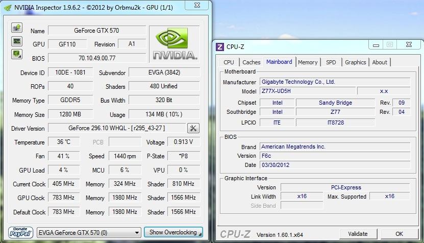

Hi Orbmu2k,
gerade gesehen das du schon eine neue Version gemacht hast, bist schneller als ein Blitz,
diese neue Version läuft wieder ohne Problem, DANKE, ich wüßte nicht was ich ohne dies Tool machen sollte. :bigok:
