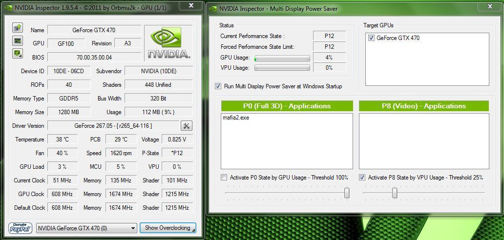

Nun ja, das müsste ich wieder nachstellen - per Hand. :)
Also so sieht es aus (erst war ein bestimmter Threshold in P0 gesetzt, aber nach dem Update ist dieser deaktiviert und steht wieder bei 100%).
Alle anderen Settings bleiben - bis auf diese Tatsache:
Bei den P0-Apps steht bei mir nur noch die Mafia2.exe drin - vor dem Update waren es vielleicht 4 - 5 .exen.
Ob das auch für P8 Apps gilt, kann ich nicht sagen - mangels gesetzter P8-Apps.
Eventuell könntest du es auch fixen, dass das MDPS-Icon, sofern die Funktion vorher aktiv war,
auch direkt nach dem Update noch angezeigt wird - wobei aber der Klick auf "Show Overclocking" auch keine Umstände macht. :)

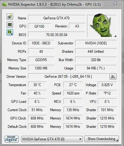

Aso weil auf denn Screens von Edgecrusher86 sind oben Links 3 Symbole und ich habe nur 2.
Also so sieht es aus (erst war ein bestimmtes Threshold in P0 gesetzt, aber nach dem Update ist dieses deaktiviert und steht wieder bei 100%).
Außerdem ist bei P0 nur noch die Mafia2.exe bei mir drin - vor dem Update waren es vielleicht 4 - 5 .exen.
MfG
Edge

Das NV-Logo soll aber im Inspector bleiben, oder?
Ich fände es auch mit deinem Avatar sehr ansprechend. :d
Ansonsten könnte man ja z.B. auch noch zusätzlich das NV-Logo verwenden - etwa bei der .exe oder in den Treibersettings. ;)
Eine Skin-Auswahl wie bei GPUObserver wär ja auch möglich - aber das braucht es hier eigentlich nicht unbedingt.
Eventuell per Doppelklick oder Rechtsklick auf das Icon im Hauptfenster - so wie bei Show Overclocking - siehe unten. :)
P.S.: Das TWIMTBP-Programm gibt es ja auch bei dir -> The Way It's Meant To Be Programmed :fresse2:
Das ging auf die Kappe von PCZeus, als wir mal über den neuen Inspector (1.9.5 damals) geredet haben. ;)
MfG
Edge
