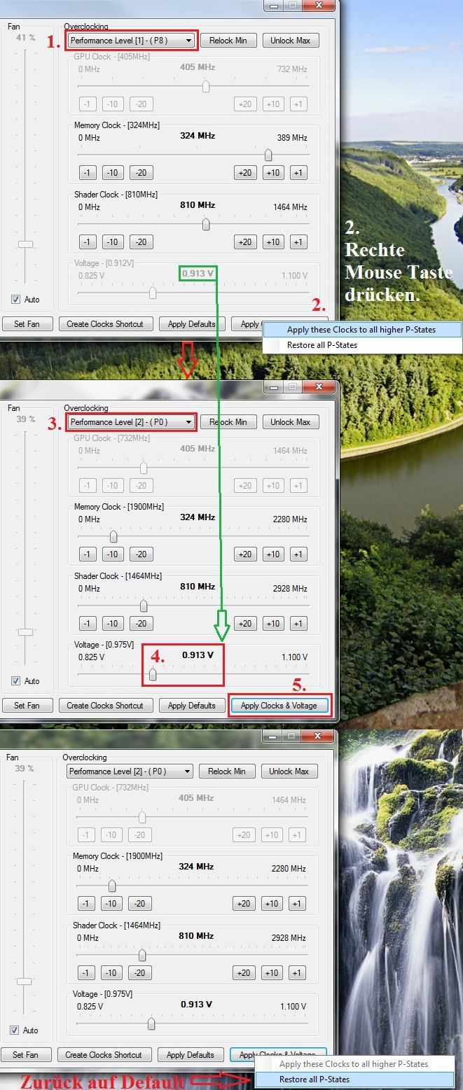

Für alle Grafikkarten die keinen P3-State mehr haben eine kleine Hilfe zum Stromsparen.
Grafikkarten mit 2 TFT takten komplett herunter wenn Auflösung
und Bildwiederholrate identisch sind soweit die Theorie von Nvidia.
In der Praxis klappt das aber wohl nicht bei allen und es bleibt dieser P0-State aktiv.
Abhilfe findet ihr durch das Tool von Orbmu2k, NVIDIA Inspector
dies so einstellen wie auf dem Bild wenn 2 TFT verwendet werden sollen für 2D, Karte verbraucht dann 45Watt weniger !
Wenn wieder volle Leistung benötigt wird siehe im Bild ganz unten. :)
Nachtrag,
Auf dem ersten Bild wie zu sehen ist dies "Apply these Clocks to all higher P-States" müßt ihr zweimal machen sonst taktet der RAM nicht runter, gerade erst bemerkt !
Und Create Clocks Shortcut nicht vergessen bei beiden, dann kann man bequem mit anklicken hin und her schalten oder die auch auf Tasten legen.
Das mit beide Monitore auf gleiche Auflösung und Hz klappt aber gut bei mir, bei der 480 bis 260.99 Treiber schon und mit der 580 und 263 Treiber auch wieder, immer brav im P12.
@Holdrio
wegen dem mit 2TFT, das gilt ja erst für GTX460/GTX570/GTX580 mit diesem:
"2 TFT takten komplett herunter wenn Auflösung und Bildwiederholrate identisch sind soweit die Theorie von Nvidia."
Der Trick mit:
"Create Clocks Shortcut nicht vergessen bei beiden, dann kann man bequem mit anklicken hin und her schalten oder die auch auf Tasten legen"
versuch es mal, denn der Ram läuft dann weiter mit 100% nix mit runtertakten, GPUZ zeigt falsch an, sieh im Inspector rein, habe es mit einem Verbrauchsmessg. geprüft.
Bei meinem System funzt es auch mit runtertakten bei 2 TFT. :)
Der Tip oben ist ja für die welche nicht die gleiche Auflösung fahren u. doch Stromverbrauch senken können dadurch, mit ner GTX570/GTX580 macht das dann 45W unterschied.

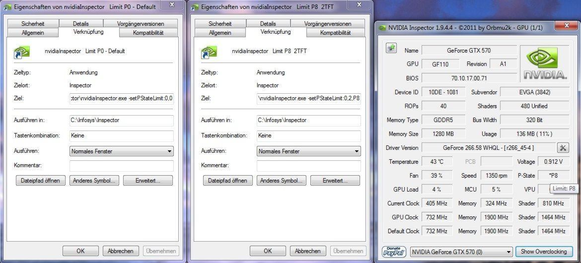

KLASSE ARBEIT VON DIR Orbmu2k. :hail:
Funktioniert wunderbar mit der neuen Option als Shortcut bei 2 TFT für Idle oder @ Load,
was man braucht sind 2 Verknüpfungen und dies eingeben siehe Bild.
Dadurch wird wieder per Shortcut ermöglicht als 1 Klick bei 2 TFT das auch der Ram Takt sich absenkt.
Der alte Trick "Rechtsklick" ["Apply these Clocks to all higher P-States"] wird dadurch nicht mehr gebraucht. ;)

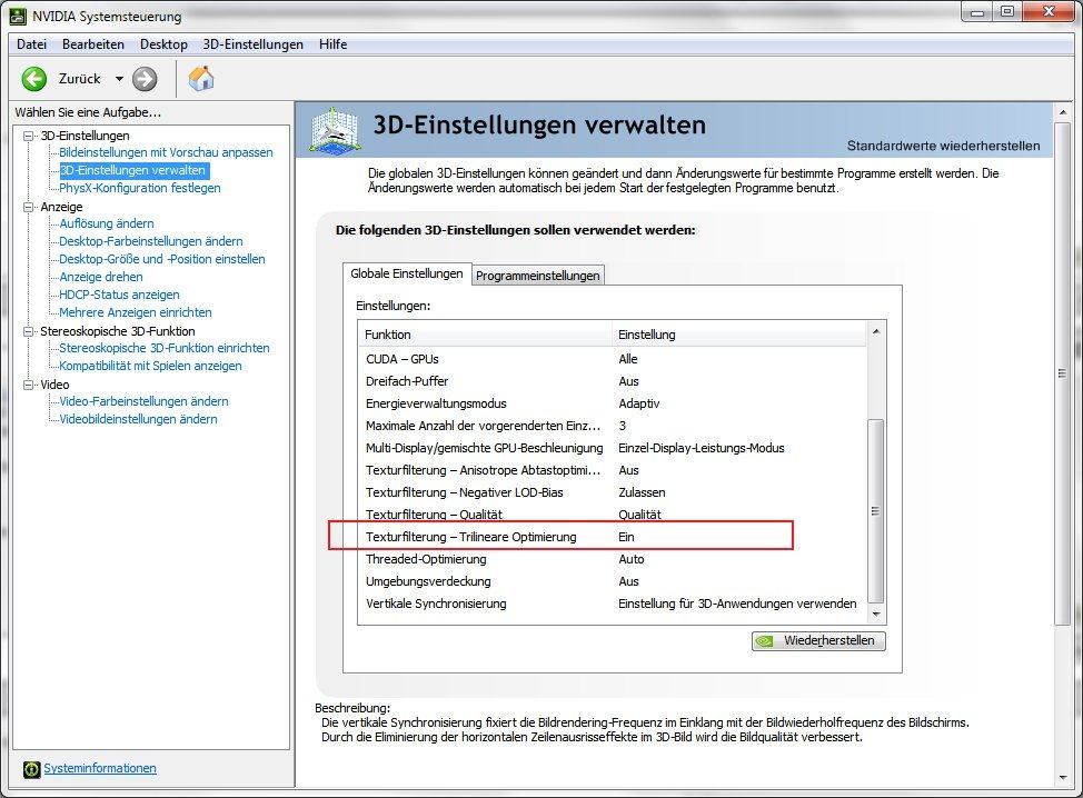

Mir ist aufgefallen daß es bei der Option für trilineare Optimierung einen Fehler gibt.
Und zwar ist die Einstellung beim NVIDIA Inspector immer entgegengesetzt dem wie es im GeForce-Treibermenü eingestellt ist.
Treiber: Ein - Inspector: Aus - und vice versa
Bei HQ?
Ist doch grau hinterlegt im NV CP und ist aus, das ist schon seid Ewigkeiten so.
hö? HQ? nie von geredet...
Das im Anhang Markierte ist gemeint.
deshalb ja das ? Hellsehen kann ich nicht :-)
Hast aber Recht da stimmt was nicht.
Werd ich mal weiter geben.
Hab mal ingame geguggt >HQ > ist es aus (er liest ja auch nur den Treiber aus)keine Ahnung was das CP da treibt auf "Q" oder die haben intern am Treiber was geändert .... bei HQ ist es definidiv aus egal was man einstellt.
Was für einen Treiber hast du installiert?

haste dir das mal angeschaut # 374 mit der "tri Optimierung" unter "Q"?
Mit OC hat sich geklärt, ich dachte man muß da immer per Hand umschalten <2D>3D.
ich kannte das nur vom HQ her, wußte ich nicht das auch bei "Q" so ist.
