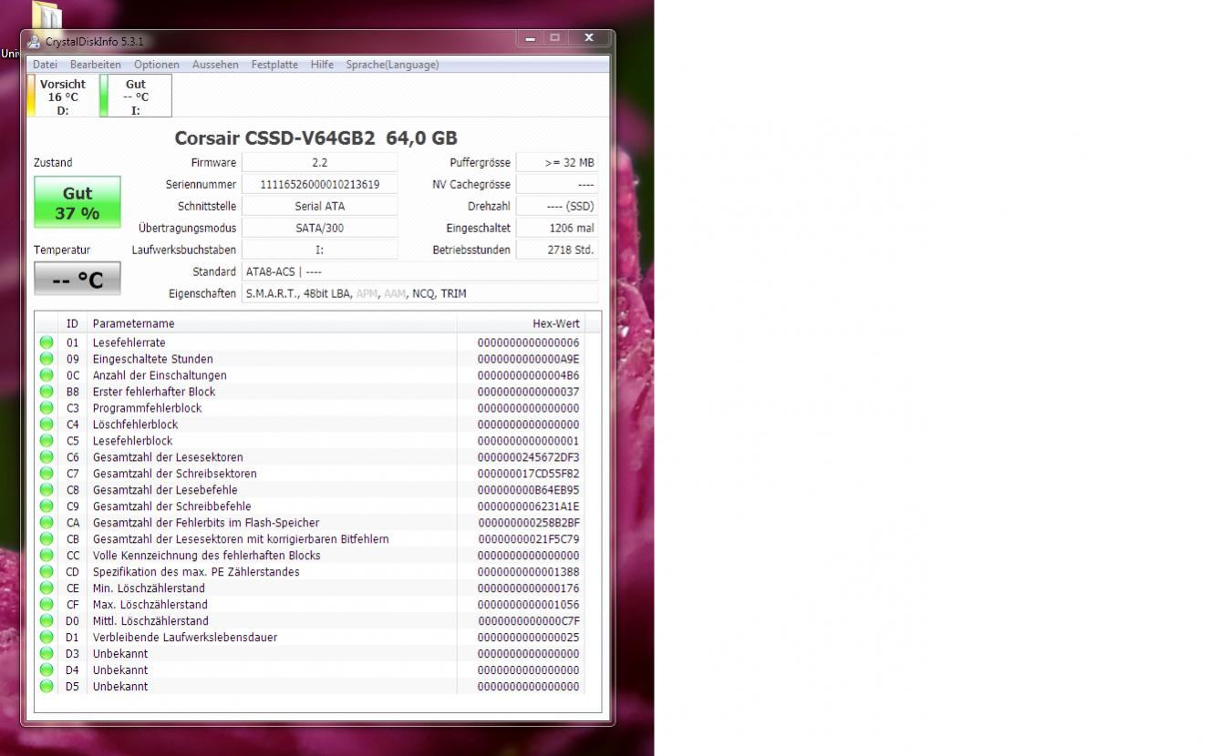

Dieses nette kleine Tool zeigt mir nur noch 37% an.
Wäre das für euch ein grund die als "top in Ordnung" beworbene SSD zu reklamieren? Ich habe etwa 30€ dafür gezahlt.
Das Indilinx Tool ist nicht immer sehr genau in der Anzeige, gerade wenn der Zähler schon einmal rum ist. Poste bitte mal den Screen von CrystalDiskInfo, ziehe aber bitte das Fenster soweit auf, dass alle Attribute und auch die Hex-Werte bzw. Rohwerte vollständig sichtbar sind.

Einen Monat dauerbetrieb und schon ist der Zustand von 38% auf 28% gefallen ;-(

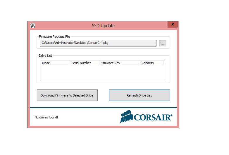

Das Updatetool findet leider die SSD nicht
Mal von AHCI auf IDE umgestellt?
Unter welchem OS willst du das machen? Der Erfahrung nach geht es häufig unter einem x64-OS nicht. Dann würde XP x86 probieren...
Windows 2012 Server, wobei ich die SSD an einem anderen Rechner auch schon mit Windows 7 updaten wollte. Ein 32Bit Betriebsystem habe ich leider überhaupt nicht mehr parat.
Die Frage ist, ob es sich lohnt? Denn wenn die SSD bereits abgenutzt ist, kann ich nach einem Firmwareupdate leider nicht mehr erkennen, wann Schluss ist.
Bist du dir wirklich sicher, dass dieses Update für die "uralte" normale Force Serie ist?
Leider komme ich nicht per Remote in das Bios des Servers, sodass ich die Festplattenkompatibilität nicht umschalten kann (danach würde ohnehin das System nicht mehr booten nehme ich an). Wobei im Corsair forum ja steht:
This update tool is intended to be run with the drive controller in AHCI mode
Ich habe mittlerweile die SSD nochmals an meinen Windows 7 Rechner gehängt:
Über AHCI am Intel Controller, über AHCI am sil Controller, über AHCI am Sata 3Controller wie auch über IDE kompatibilität wurde die SSD bei mir nicht gefunden :fire:
Bald müsste Ersatz für diese SSD hier sein und dann werde ich es nochmals mit einem Windows 7 32Bit Rechner probieren!

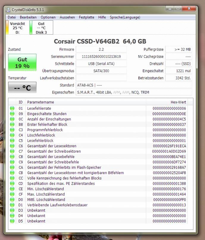

Mittlerweile ist die Restlebensdauer auf 19% gesunken (Was passiert eigentlich bei 0%, fängt dann der Zähler wieder von vorne an?, ist die SSD dann definitiv kaputt?)
Das sind etwa 15% pro Monat.

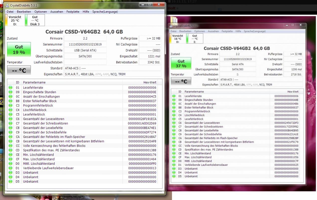

Poste bitte mal den Screen von CrystalDiskInfo, ziehe aber bitte das Fenster soweit auf, dass alle Attribute und auch die Hex-Werte bzw. Rohwerte vollständig sichtbar sind. Dann kann man mehr sagen. Das Indilinx Tool zeigt ja nur die durchschnittlichen P/E Zyklen an, nicht die maximalen und die Zellen die schon die maximalen Zyklen hinter sich haben, bekommen gewöhnlich zuerst Probleme.

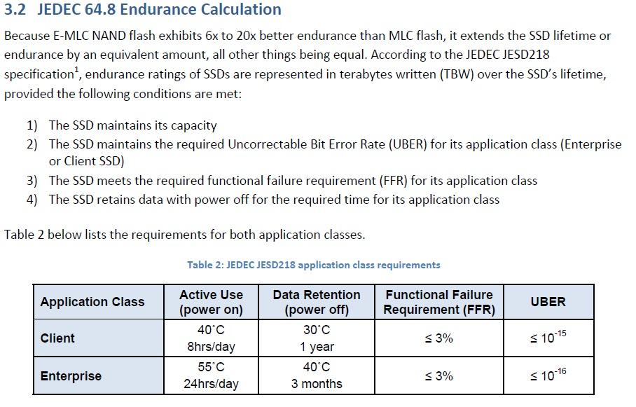

Defintiv kaputt geht aber eine SSD nicht, nur weil die garantierten P/E Zyklen der NANDs überschritten werden, denn wenn diese Werte stimmen und die NANDs von guter Qualität sind, dann müssen sie bis zum Erreichen der garantierten Zyklen nach der JEDEC / JESD 218 für Consumer (Client) SSDs die Daten 12 Monate bei 30°C halten.
Da die DRT mit dem Verbrauch der Zyklen abnimmt, müssten die NANDs bei geringerer DTR noch eine ganze Menge mehr P/E Zyklen vertragen.
Also das Rätzel, weshalb das Firmwareupdate nicht funktioniert ist gelößt!
Es handelt sich um eine Corsair NOVA SSD, soweit ich weiß gibt es hier kein Update. Die Corsair Force Serie besitzt auch einen Sandforce Controller.
Der Screenshot sieht ähnlich des vor einem Monat hochgeladenen aus:
Wenn ich das richtig beurteilen kann, steigen dort in der Tat ein paar Zellen aus, wobei ich nun mit meiner Rechnung auf etwa 42MB komme?

Die Force und die Nova sind zwei ganz verschiedene SSDs, da geht das FW Update der einen nicht für die andere.
Wie Du siehst, sind die maximalen P/E Zyklen (CF) schon über dem Wert der in der FW als Anzahl der garantierten P/E Zyklen hinterlegt (CD) ist, während die minimalen (CE: 374) und durchschnittlichen Zyklen (D0: 4080) noch deutlich darunter liegen. Für nur 3342 Stunden und nur 3,25TiBW vom Host sind das ganz schön viel. Die Write Amplification lag bei 78,3, was für den Controller durchaus im Rahmen ist, ich habe da auch schon Werte von 130 ermittelt.
Meinst du damit, dass sehr häufig geschrieben wurde, OBWOHL der Host eigentlich nicht so viel geschriebene Daten in Auftrag gegeben hat? Andererseits hällst du den WA Wert für nicht "übermäßig" hoch. Ich sehe da einen Widerspruch was anscheinend daran liegt, das ich natürlich nicht so tief in der (interessanten) Materie stecke.
Ja, es wurde 78 mal so viele im NAND geschrieben wie vom Host gekommen ist, aber das ist nur für einen Indilinx Barefoot nicht übermäßig hoch, andere Controller kommen da allenfalls mal auf Werte bis 3 oder 4 und das ist dann schon hoch! 1.x bis 2 sind eher als normale anzusehen.
