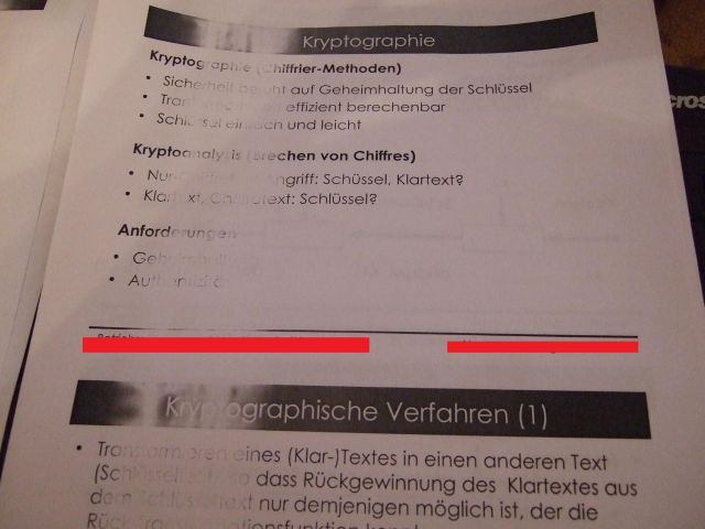

Hallo Luxxer,
ich habe erst seit wenigen Wochen einen Laserdrucker, also verzeiht mir meine Unwissenheit :)
Seit heute macht er beim Drucken ganz böse Streifen. Seltsamerweise nur auf der linken Seite, nicht aber auf der rechten. Ich dachte immer, Toner würde gleichmäßig abgetragen. Mhm.
Von der Seitenzahl, die er mitmachen sollte, kommts ungefähr hin: 1000 Seiten waren versprochen und 888 sind es geworden.
Ich habe mal ein Bild angehangen, weil ich gerne wissen würde, ob der Toner einfach nur leer, oder aber ob da was nicht normal ist.
Danke !!
Ciao The_Unknown

Denke mal der ist bald leer. Nimm den mal raus und bewege ihn etwas hin und her, damit sich der Rest gleichmäßig verteilt.
Das ist eben das Problem beim Toner. Wenn der gleichmässig in der Kassette liegen würde und du das Blatt immer überall gleichmässig bedrucken würdest, würde er sich auch "gleichmässig abtragen".
Da dies aber nicht der Fall ist, kann es durchaus mal vorkommen dass an einer Stelle kein Toner mehr in der Kassette ist und er dort deshalb nicht drucken kann.
Nimm die Tonerkassette heraus und bewege sie nach links und rechts.
Keinesfalls schütteln oder drehen, es sollte wenn möglich kein Toner austreten.

OK, nach einigem "Nach rechts und links bewegen" druckte er noch gute 50 Seiten. Nun ist aber doch Schluss. Hab schon einen neuen Toner bestellt.
Der Drucker ist übrigens ein HP LaserJet 1018. Das Gerät ist echt top und macht auch mühelos manuellen Duplexdruck mit. Kann ich nur empfehlen.
