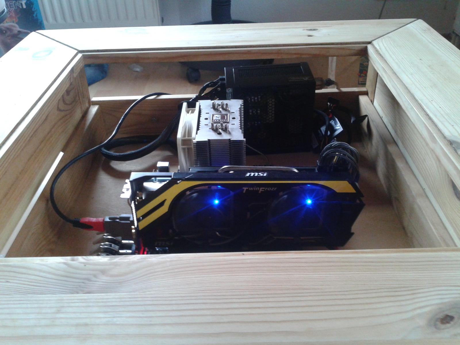

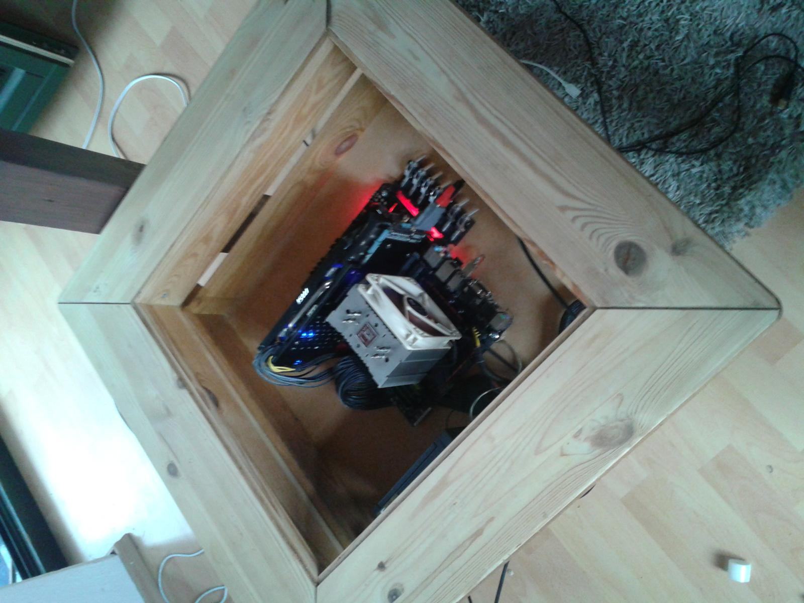

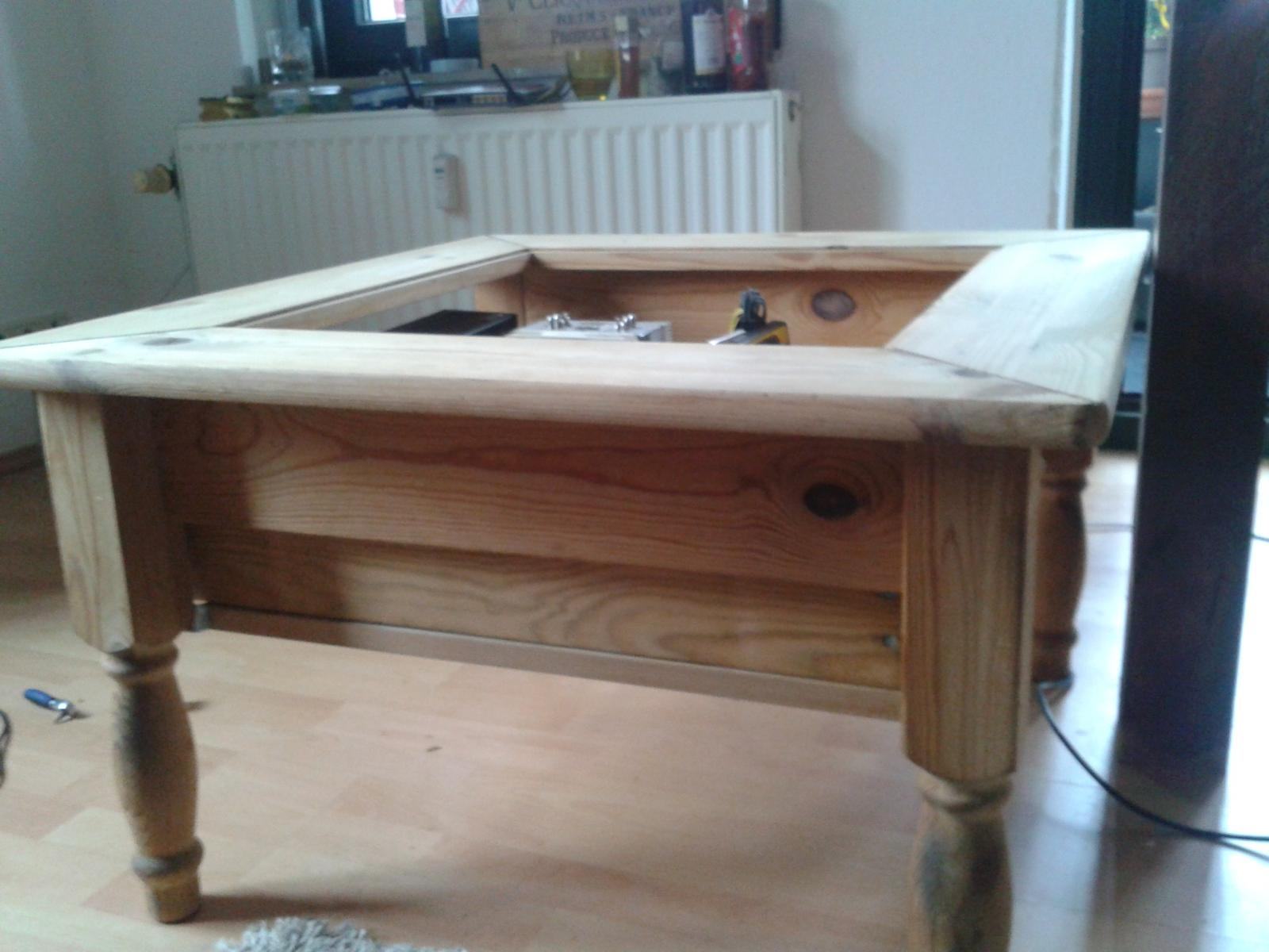

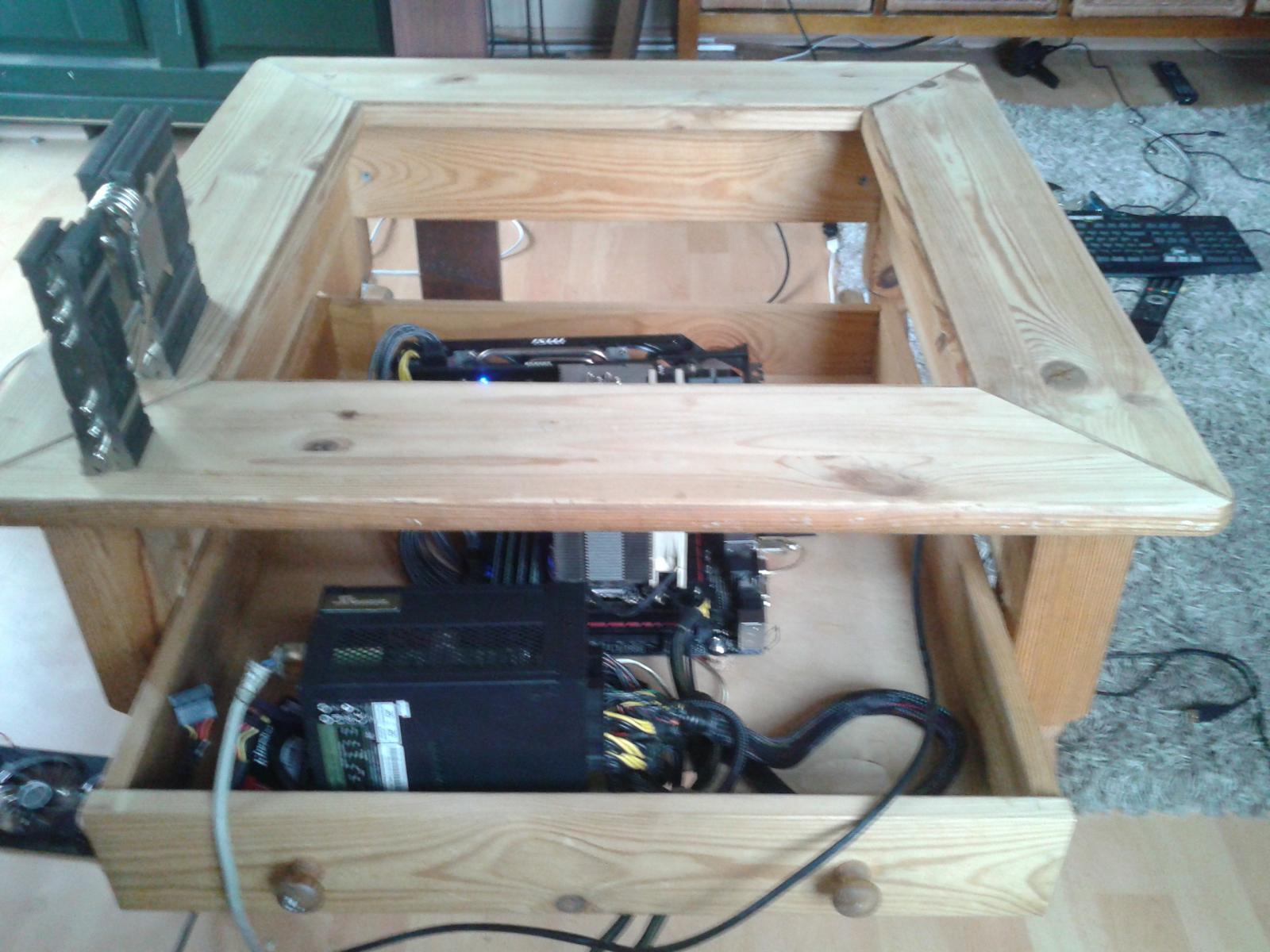

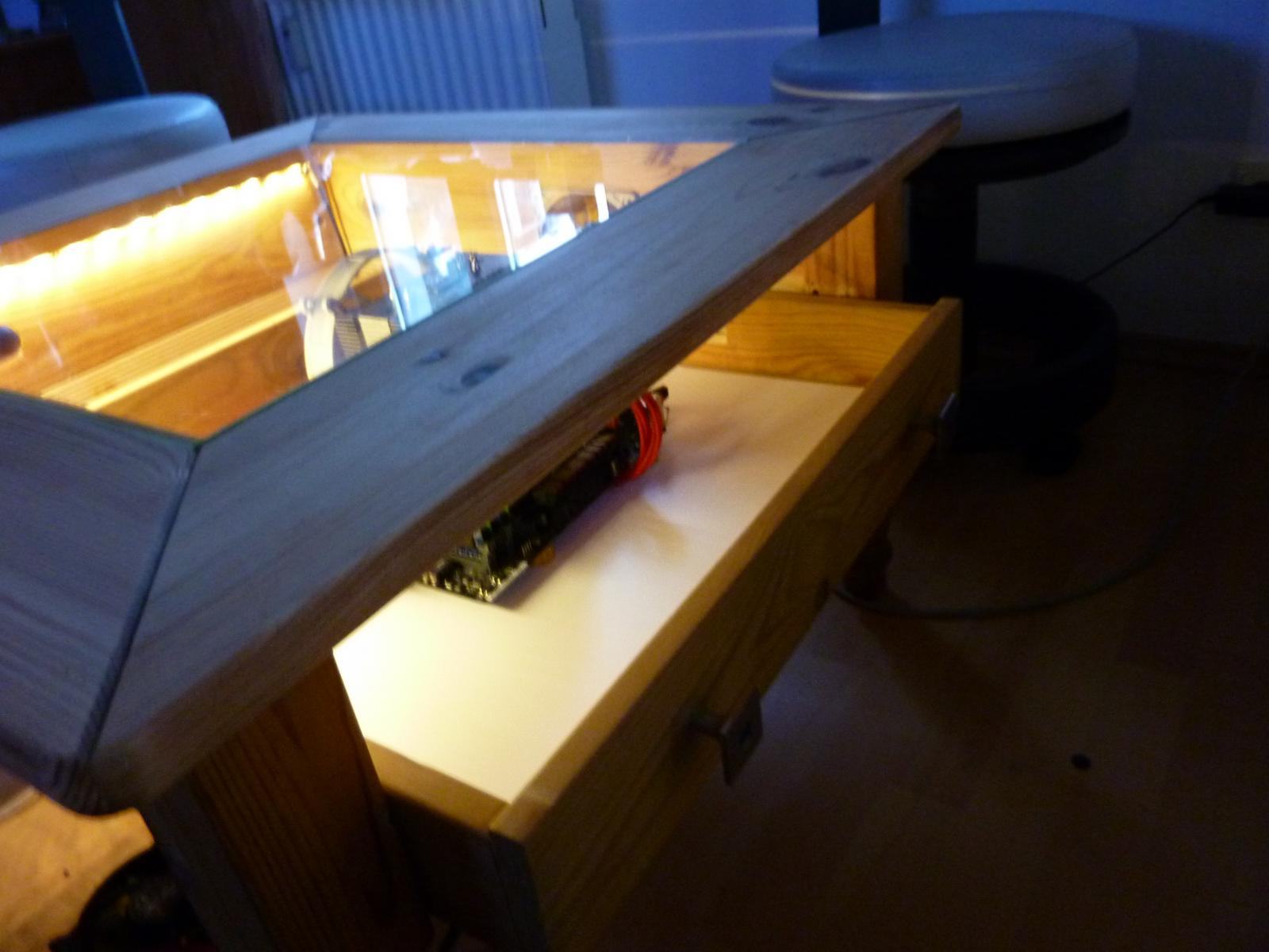

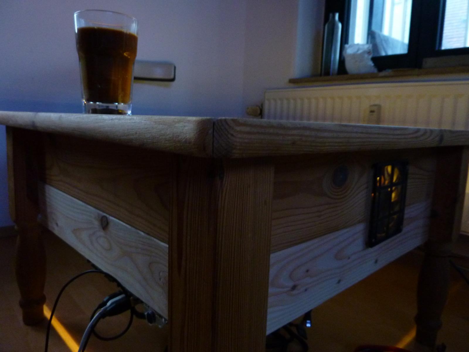

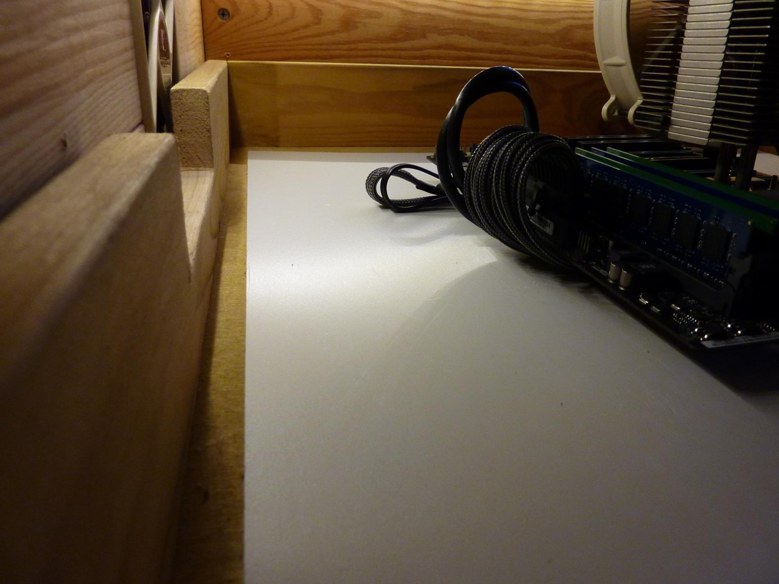

Hi Leute,
Ich will Euch meinen Tischrechner^^ -Umbau vorstellen.Da unsere Familie Zuwachs bekommen hat,:banana: muss meine Zockerstube nun bald weichen:-) ! Wir haben im Wohnzimmer schon einen Mini-PC stehen,daher wollte ich nicht noch einen 2.grossen Tower. Der Umbau also neben dem basteln:-) auch einen praktischen Sinn.
Die "Grundkonstruktion" ist jetzt soweit fertig.....da ich mich jetzt an die Belüftung mache,wollte ich fragen wie Ihr es am besten machen würdet?
kurz das System und der Aufbau: Massivholztisch mit herausziehbarer Schublade,oben Glasplatte.
4770,Asus B85 ,Noctua SU12, Seasonic passiv 460W ,2xSSD,DVD extern
Grafikkarte habe ich eine Zotac780 und eine R7970 .Die sind beide eindeutig zu laut für mein Vorhaben im Custom. Habe noch einen Prolimatech MK26. Die Zotac ist noch fast neu ,daher möchte ich nicht unbedingt den Kühler entfernen im Moment.(mal abwarten was NV die Tage nun rausbringt)
Was noch gemacht wird: MSI Lightning Kühler wechseln, weisse Hochglanz-Forex-platte einsetzen,mit dem gleichen Forex(Plexi oder evtl.Holz) den hinteren Bereich so verkleiden das einzig das Board noch zu sehen ist. Da ich den Tisch etwas anpassen musste(Schublade ca. 10 cm nach unten) , gibt es ringsherum nat. einen Spalt. Der wird noch komplett geschlossen(Holz)Die Schublade sitzt recht straff ,daher sollte das ganze "recht dicht" werden wenn alle Spalten zu sind und die Glasplatte on Top ist.Kabelführung noch etwas optimieren
Wie würdet Ihr das ganze belüften?

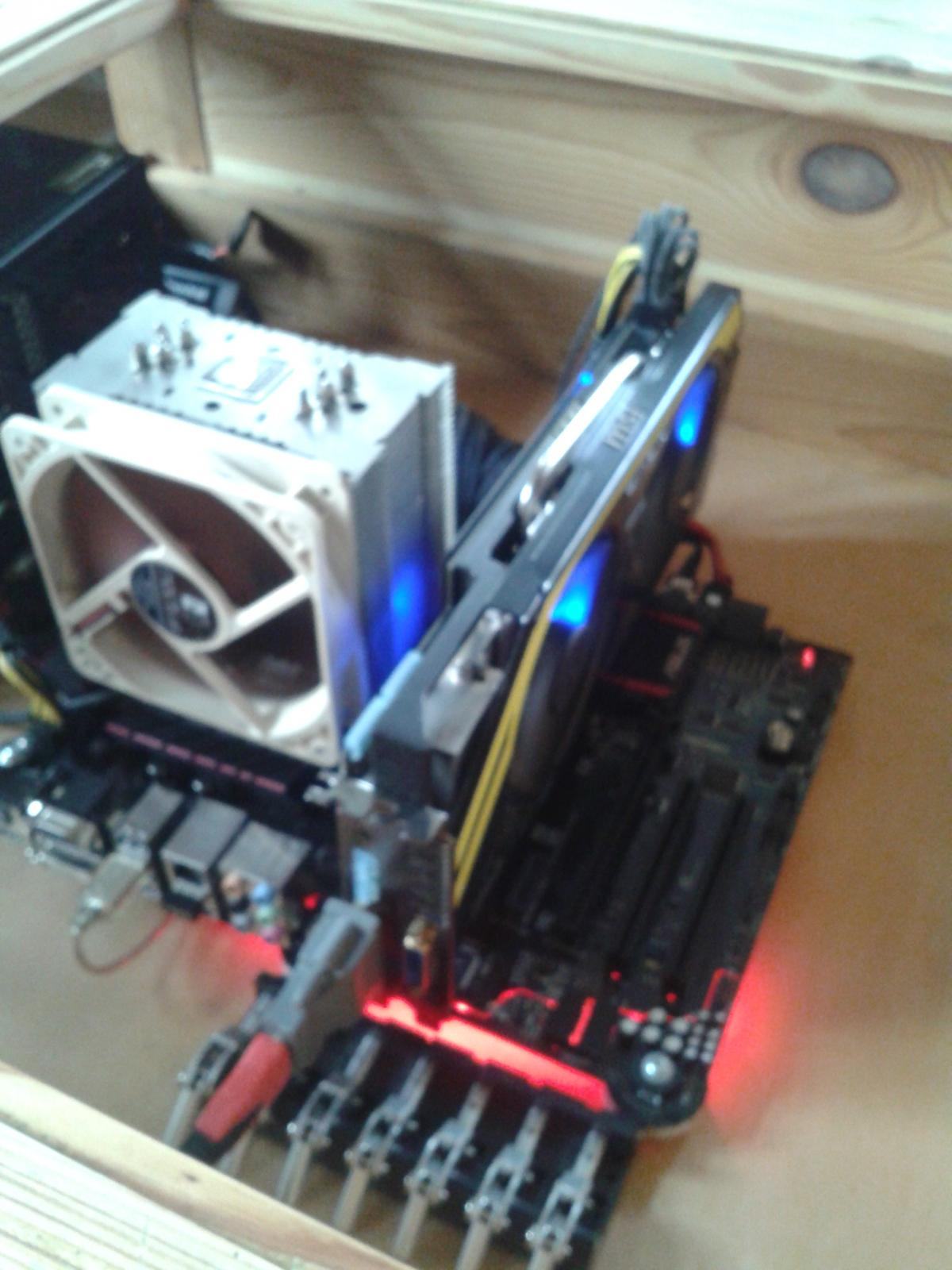

Habe das ganze gestern mal mit ner Stunde zocken (Metro LastLight) getestet.(Glasplatte drauf,ein Lüfter auf Kühler) ......hui hui hui :-) also das wird logischer Weise gut warm . Karte fast 90Grad und mit 3000rpm laut wie ein Höllenhund!:teufel: CPU max 71 Grad , bei gedrosseltem Lüfter (7V) etwa 10 Grad mehr als mit meinem LianTower mit 4 extra Lüftern und sehr guter Belüftung.Find ich eigentlich gut....dachte geht viel höher! Das passive SS Netzteil wird nach einer Stunde am Gehäuse nicht aussergewöhnlich warm am Gehäuse und war schon deutlich wärmer als ich es mit SLI betrieben habe.

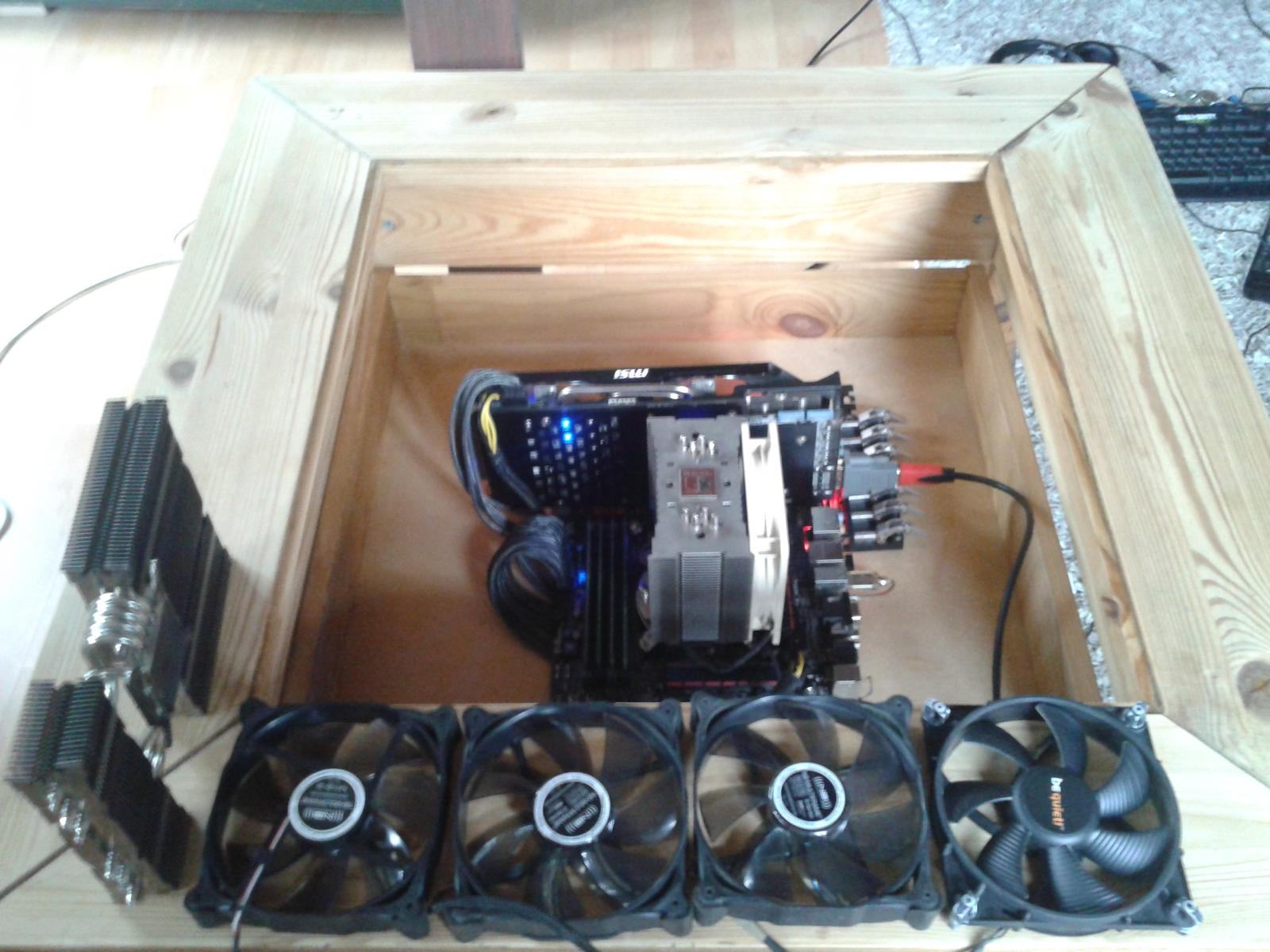

was ich mir schon mal überlegt habe bzgl. Belüftung: Noctua-Kühler mit 2 Lüftern bestücken, 2x 120mm praktisch in einer Reihe(Linie) zu den beiden Lüftern vom Noctua ins "Gehäuse" setzen.(Auffräsen und mit Luffi versehen)
Das Board habe ich auf ca. 2cm hohen,gummierten Aluminium-Potis gelagert und verschraubt. Evtl ein großer Lüfter von unten noch möglich?Ein xtra Lüfter ins Holgehäuse direkt auf die Karte?
Gruß zOTA

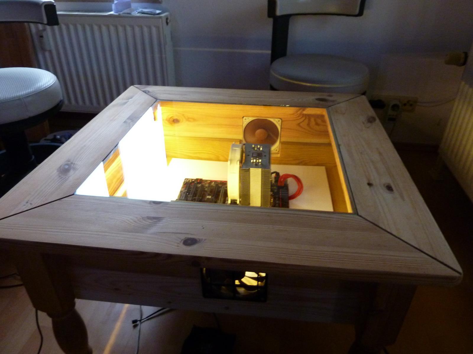

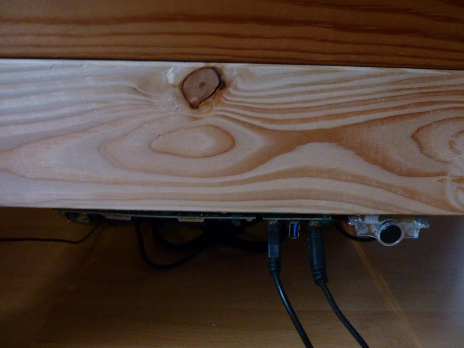

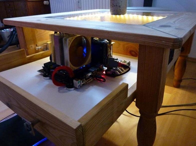

Tischrechner Eigen(um)bau bzgl Kühlung Update.....
UPDATE....

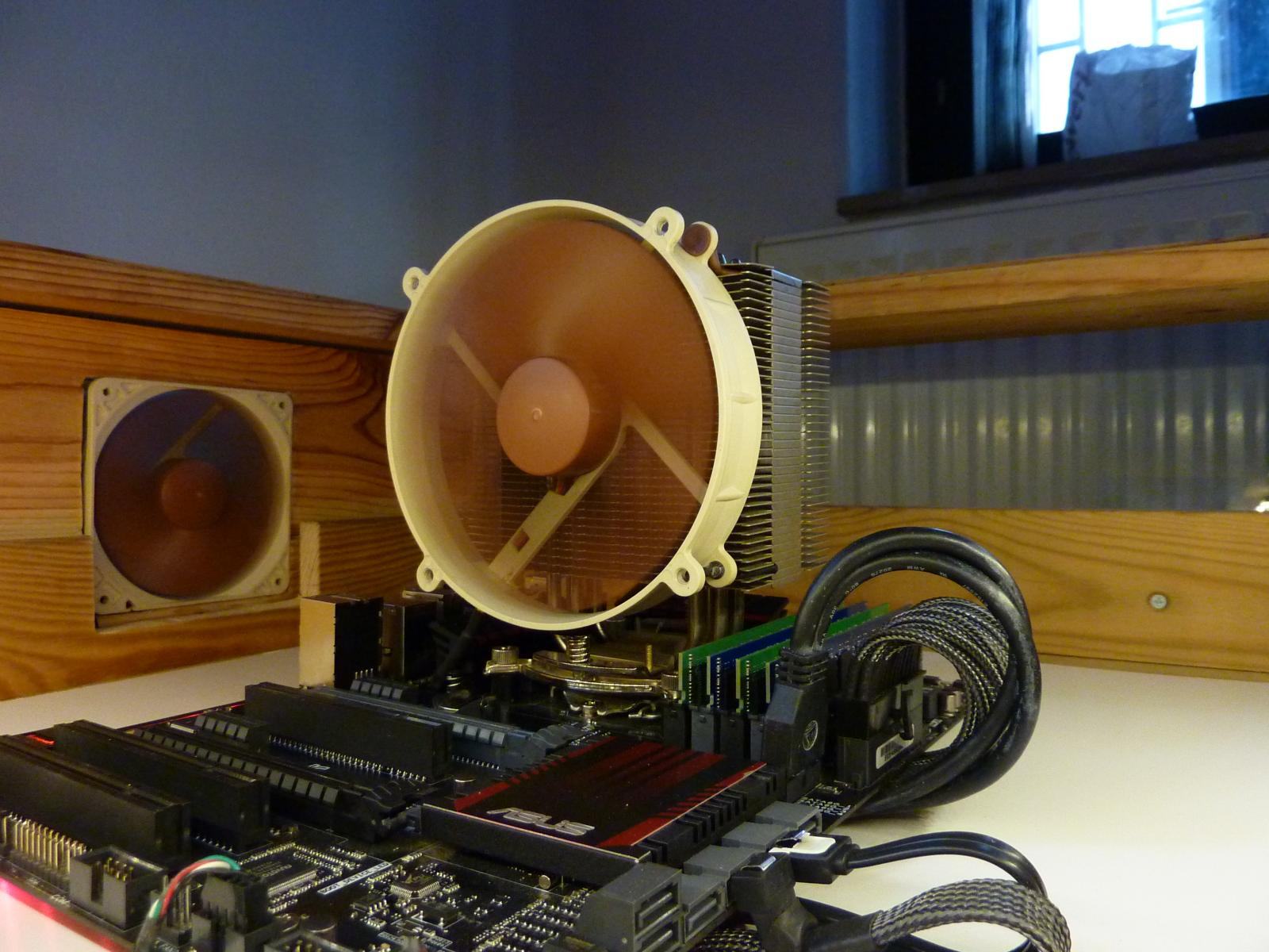

ja .......Tisch jetzt am WE fertiggeworden soweit. :) . Bis auf :hmm: das nochmal komplett geschliffen/geölt wird um die verschiedene Helligkeit des neuen/alten Holzes anzupassen und eben die Ausschnitte zu versiegeln.Wollte jetzt ersteinmal testen wg. der Kühglung , nicht das dann wenn alles versiegelt ist doch noch was geschnitten werden muss. Wenn der Netzstecker und die USBs abgezogen sind,lässt sich das ganze Rig ja komplett mit Netzteil herausziehen.
Eine schmale Glasscheibe muss ich noch in die Front der Schublade einsetzen.Scheibe ist schon da .......brauche dazu warsch. eine Nutfräse.
War jetzt nicht der riesen Aufwand an den 2,5 WE ......aber einiges wurde getan: :)
-Netzteil /SSDs ist jetzt doch unter der Schublade und nicht wie erst geplant im "Innenraum" ,da her alle Kabel unter dem Bord nach unten geführt(Board sitzt auf Gummi-Pads ~ 15mm hoch fest verschraubt)
-aus gleichem Material (Fichte massiv) Bretter zugeschnitten ,verschraubt,verleimt
-die Laufschienen der Schublade um 10cm herabgesestzt

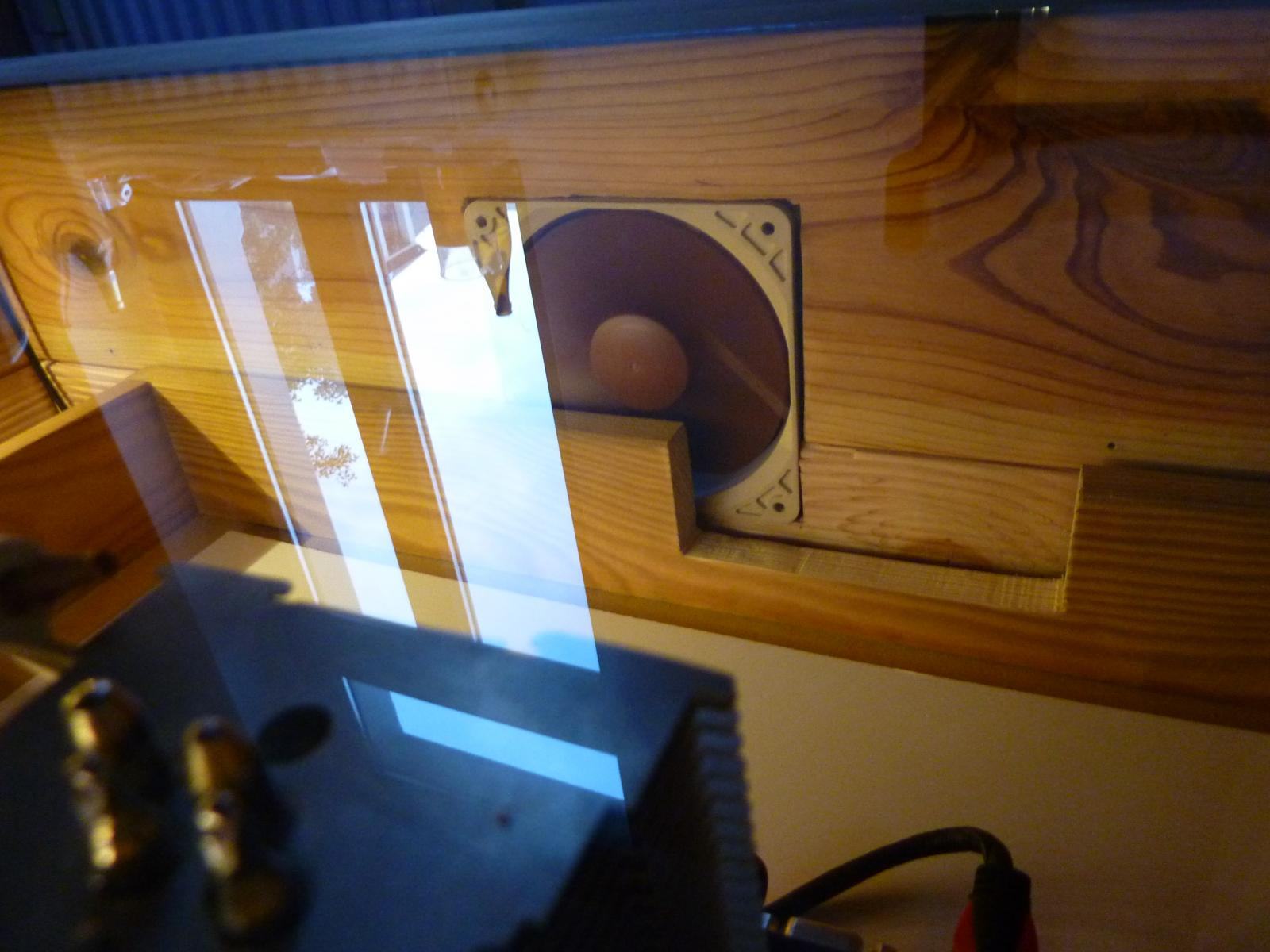

-Lüfterslots herausgeschnitten , Luftfilter/gitter angebracht
-weisse Forex Platte verklebt
-dimmbare LEDs (weiß matt)
- Lüftersteuerung/USB/EinAus Schalter (alles aus einem alten Nanoxia DS2 Case)

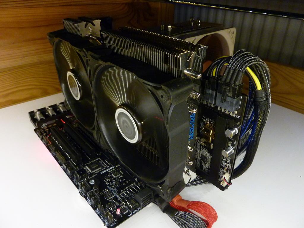

-R7970 Kühler gewechselt
Zur Kühlung waren die 3 Lüfter (Noctua FLX) auch schon vor dem Wechsel des Kühlers(GPU) absolut ausreichend.Dachte erst das vl. einer mehr rein muss bzw. die Drehzahlen höher sein müssen...Auch die Richtung des CPU-Fan scheint kaum eine Rolle zu spielen. Temp. nach ~1Std. zocken GPU (mit MK26) ~60Grad CPU ~50.
Kennt jemand einen Staubfilter zum Nachrüsten der wie auf einem "Rahmen" sitzt und den man dann von dem lösen kann oder ne andere Möglichkeit? Lüftfilter sind jetzt verschraubt ......naja Holz ist Holz:)

Habe auch vor ein Tischsystem zu bauen, auch mit Holz jedoch will ich innendrin mit alu verkleiden.
Dein System sieht auch nicht schlecht aus, was ich aber noch machen würde an deiner Stelle, wäre folgendes:
Den CPU Lüfter so drehen, das es es frische Luft vom Gehäuse bekommt und mit Schwung wieder raus kann. Du hättest dann auf jeden Fall bessere Temperaturen.
